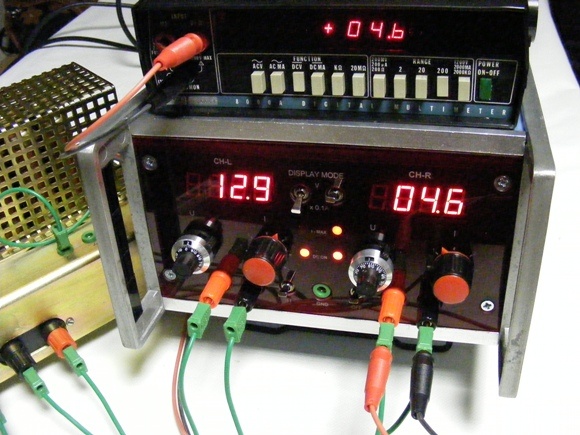

Nem szoktam mutogatni azokat az eszközöket amikkel foglalkozom. Most mégis úgy éreztem megosztom veletek amit építettem. Tudni kell a történethez, hogy régen volt mikor áramkörök építésével, illetve mérésével foglalkoztam. A történet úgy indult, hogy megláttam egy műszerdobozt, amit MEG KELLETT venni, bár szükségem nem volt rá. Szerintem csodaszép.
Érdekes módon egy-két napon belül felmerült egy labortáp építési igény is. Némi keresgélés után Pioneer, proli007 és Alkotó által kidolgozott "Labortápegység 0-30V/0-3A (2.7.4 verzió)"-ra esett a választásom. Ezúton szeretném Nekik megköszönni a belefektetett munkát. Külön megköszönném Alkotó egyéb irányú segítségét is.

Sajnos nem gondoltam volna, hogy apró dolgok miatt nagyon elhúzódhat a project (szinte lehetetlennek tűnt 40x40-es aluidomot beszerezni). Végül sikerült a sokadik szeméttelepen...
Sok munka árán lett belőle elfogadható alkatrész.
A hűtőborda egy régről ismert típus.
A hely szűke miatt ventillátoros kényszerhűtés szükséges a termelt hő mennyisége miatt. Adta magát hogyan kellene kialakítani a célnak megfelelőre.

A belső tartóelemeket acéllemezből készítettem, felületkezelésnek a passzivált horganyt választottam, hogy stílusában passzoljon hozzá. Mivel a tetőlemez perforált illetve betolható, szükséges volt egy polikarbonát szigetelőre, az elektronika védelmére. A hűtőborda nem lett eloxálva, mert az a továbbiakban csak több munkát és költséget okozott volna, miközben jelentősen nem javítana a hőelvezetésben. Maradt natúr.
Meglévő toroid transzformátor célnak megfelelő átalakítás után, a segéd tápegység ideális hordozójának bizonyult.

A hátfalat kicsit kellett átalakítani, hogy megfeleljen a célnak. Az eloxálást nem szerettem volna megsérteni, ezért látszik halványan a régi szitázott felirat, pedig rengeteg energiát fektettem az oldószeres lemosásba. Egyszer majd kap szép címkéket, azok eltakarják.
Nem ültettem a PCB-re az eredeti puffer kondit. Volt itthon másmilyen, inkább azt szereltem be. Valahol a kép közepén látszik a ventilátor elektronikája, amit, KIT- ként vásároltam a HE-STORE-ban. 45 °C-nál aktiválja a ventillátorokat.
A dobozhoz kaptam egy vérvörös plexit. Ez adta az ötletet, hogy minden legyen mögötte, és a kijelzések csak aktív állapotban jelenjenek meg. Ezért lényeges az előlap fekete színe.
(#) qtrica hozzászólása Jan 24, 2013 /
Az előlap feliratozás módját úgy választottam meg, hogy ne legyen hivalkodó, de funkcionálisan tájékoztasson. Talán túl szolidra sikeredett, de nekem nagyon tetszik. A négy csavarra nincs szükség, de mint amatőr építésű műszer kell, hogy látszódjon.
Elektronika indítása a szokásos lépéseken keresztül történt. Semmi probléma nem merült fel, köszönhetően a gondos tervezésnek. U-Max. és I-Max. beállítása után feszültségmérőt kalibráltam. Nekem ez tetszett jobban. Átkapcsolva árammérésre jelentéktelen volt az eltérés az ellenőrző műszerhez képest. Sajnos a két csatorna között eltérés mutatkozott a LED visszajelzésben, ha minimumra tekertem az áram limitet. IC csere után mindkét csatorna egyforma lett, terhelés nélkül leszabályozott áramnál visszajelző LED világit. Megkapta a műterhelést mind a két oldalon (8 Ω), no meg egy hőmérőt és elmentem aludni. Egész éjszakás járatás után 50 °C volt az állandósult hőmérséklet a hűtőbordán. Ez megfelelő.
Most már használatra kész, mindenkinek ajánlom megépítésre.

Gratulálok hozzá, nagyon jól néz ki!
Egy kérdés a feliratot hogyan/mivel készítetted?
(#) qtrica válasza pleso hozzászólására (») Jan 24, 2013 /
Lézerrel, mert viszonlag kis energiánál, mélységnél kifehéredik először az anyag. Terv szerint gravir+festék, vagy szita lett volna.

Minden elismerésem, látszik a befektetett energia/pénz, gyönyörű lett! Jó munkát kívánok hozzá!
(#) qtrica válasza dudassandor1 hozzászólására (») Jan 24, 2013 /
Sajnos ezek nélkül nem megy.

(#) Alkotó válasza qtrica hozzászólására (») Jan 24, 2013 /
Gratulálok! Mintaszerűen megcsináltad.

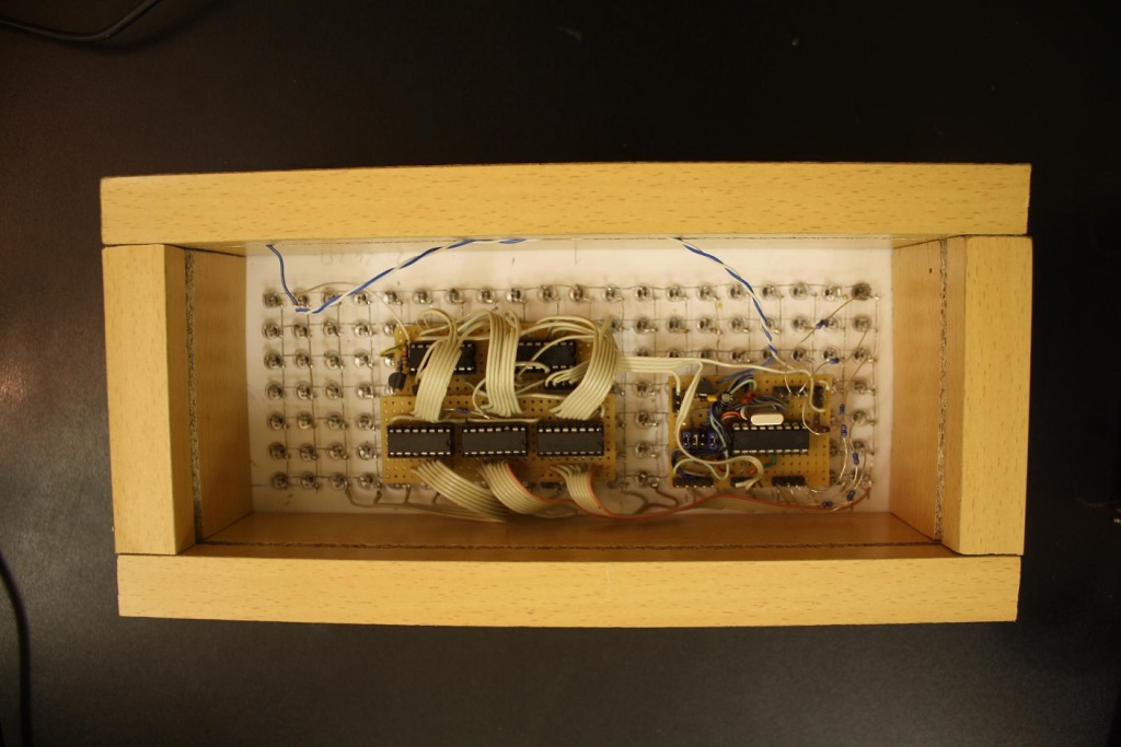

Sziasztok Gondoltam én is közzéteszem ma befejezett fényújságomat.
Azért is nagy szám nekem mert 2 hónapja kezdtem el vele foglalkozni.
Első lépésként egy programozóval bajlódtam 1-2 nap alatt sikerült. Jöhettek az első led villogtató programok.Később elkészítettem 5X7 mátrixot amit kicsinek találtam.sok kutakodás után ráleltem 4017-es kibővített verziójára.Kibővítettem 20 ledesre, ami persze nem működött elsőnek, mivel nem csak összekötök két lábat aztán már számol is tovább rendesen.Ez is megoldódott.Következő lépés az lenne RS-232 tudnám feltölteni a kiírandó szöveget,amihez persze még gőzöm sincs.
Sok dolgot szedtem a Hobbi Elektronika oldalról amit köszönök.
Akkor jöjjenek a képek.

(#) mrobi válasza mykymokus hozzászólására (») Jan 25, 2013 /
Szép lett. Az kis 'i' betű vagy kiégett egy led?
(#) vicsys válasza mrobi hozzászólására (») Jan 25, 2013 /
Vagy így írta: "PiC"
(#) mykymokus válasza mrobi hozzászólására (») Jan 25, 2013 /
Direkt

(#) tomat5 válasza mykymokus hozzászólására (») Jan 25, 2013 /
Régebben én is foglalkoztam led mátrix-al. PC-ről lehetett programozni, de befulladt a projekt.Eddig jutottam. Ha elakadsz és tudok segíteni akkor keress bátran.
(#) mykymokus válasza tomat5 hozzászólására (») Jan 25, 2013 /
Szia köszönöm a segítséget előre is.Foglak keresni. Szia
(#) Pulyka válasza mykymokus hozzászólására (») Jan 25, 2013 /
Szia.
Nagyon tetszik.
...de én SMD LED-eket használnák, mivel olcsóbbak is, "szorosabban" lehet őket illeszteni, nincs fölösleges levágott alkatrészláb, és furkálni sem kell nekik, azon kívül a legtöbb SMD LED-nek nagyobb a sugárzási szöge, így különböző szögekből jobban lehet látni fényújságot.
A forrasztás lehet, hogy hosszabb meló(és persze nyákot is kell hozzá tervezned), de biztosan megéri a "bajlódást".
A hozzászólás módosítva: Jan 25, 2013
(#) mykymokus válasza Pulyka hozzászólására (») Jan 25, 2013 /
Első lépésben sűrűbbre raktam a ledeket de akkor nagyon kicsire sikeredett.SMD re gondoltam de akkor meg kellett volna bővítenem a magasságot amihez Shift Regeisztert kellene használnom, de mivel nemrég kezdtem vele foglalkozni én ennek is nagyon örülök hogy siketült a 0-rol eddig eljutnom 2-3 hónap alatt.Később ha megy a SR majd építeni akarok nagyobbat de addig kutatnom kell a programozásuk megértéséhez a lényegét értem csak a programozással vagyok lemaradva.
Köszönöm a hozzászólásod.
