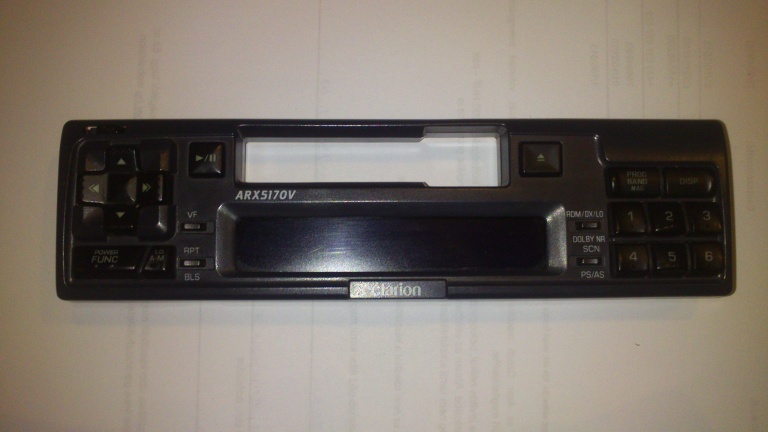

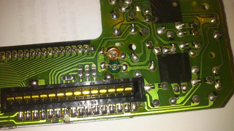

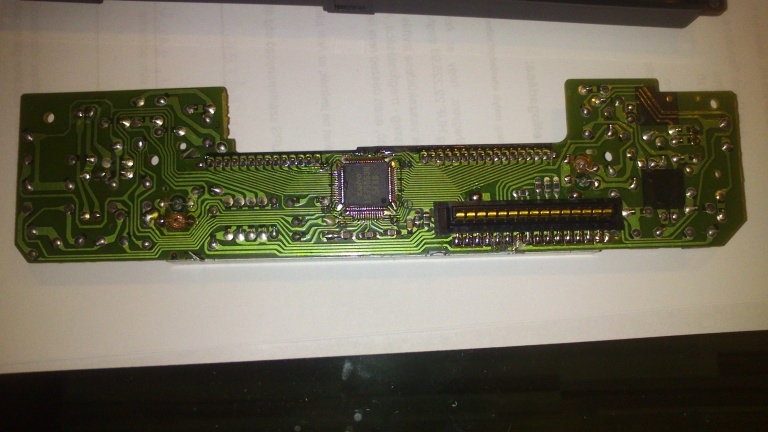

Van egy Clarion ARX5170V fejegységem, aminek a háttérvilágítása nem egészen működik. Szerintem kiégett a kijelző mögötti izzó/led. Úgy néz ki, mintha egy kis gummi lenne egy kicsi izzóra rakva.
Szerintetek mivel lehetne pótolni?
Itt van egy pár kép a rádióról.
(#) titi válasza kifflee hozzászólására (») Jan 18, 2013 /
Úgy hívják, hogy rizsszem izzó. Bővebben: Link
Csak derítsd ki, hogy 6 vagy 12V-os típus-e...
