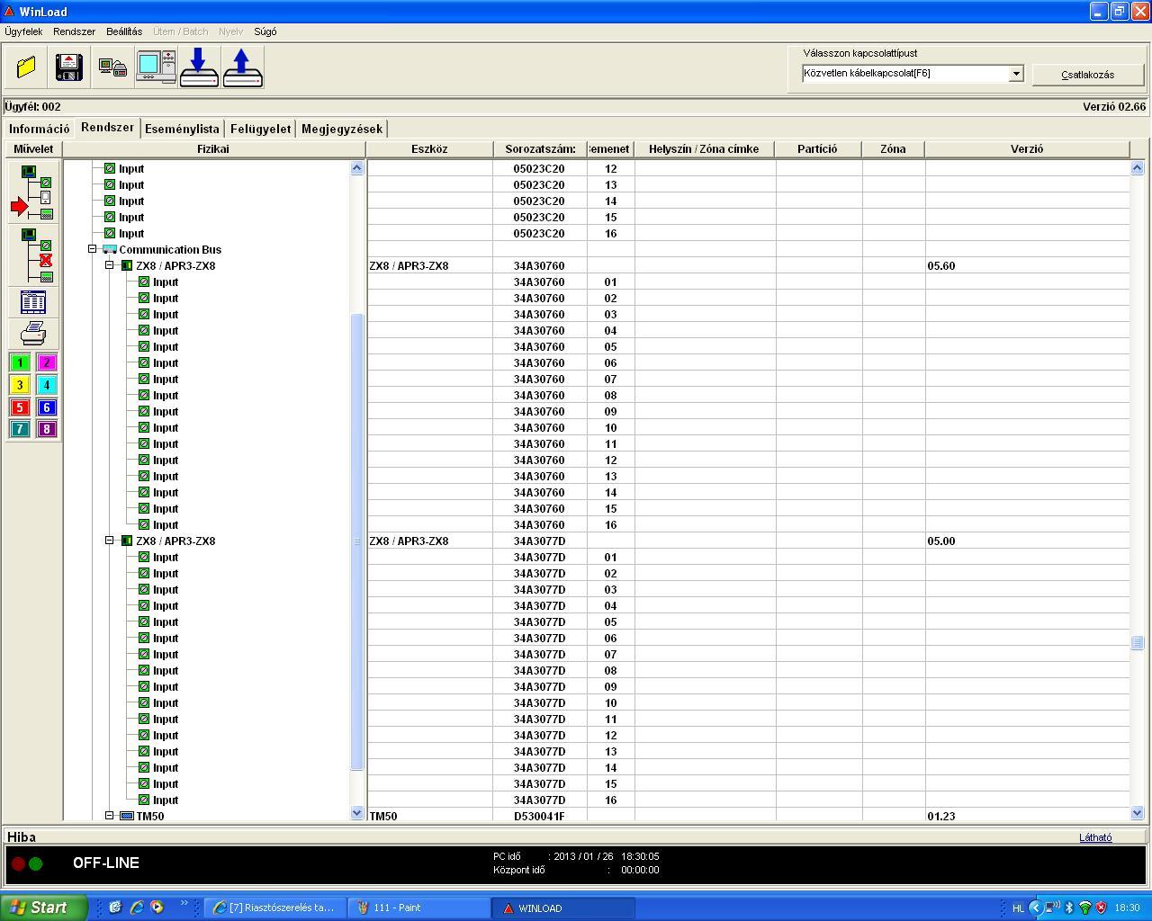

(#) clipart válasza firewolf hozzászólására (») Jan 26, 2013 /
Nem fog menni,túltúl körülményes igy mindent leírni,de megpróbálom.
A zónatulajdonságokat nem tudom beállítani,hiába rendeltem egy partícióhoz,engedélyeztem a zónaduplázást,mégsem látja a központ a 9-es zónát,csak az egyest. ZX8 zónabővítő modulon a jumperekkel van -e valami tennivaló?
(#) firewolf válasza clipart hozzászólására (») Jan 26, 2013 /
A jumpereket gyárin szoktuk hagyni, de olvasd el a leírását, hátha mond valami pluszt. A zónákat meg nem tudom miért nem látja. EVO-nál ugye mindegyik zónát be KELL állítani, hogy a központ/vagy a bővítő melyik bemenetére van kötve.
(#) clipart hozzászólása Jan 26, 2013 /
iGEN, BE IS ÁLLÍTOTTAM,ENNEK ELLENÉRE SEM LÁTJA A 9-EST,CSAK AZ 1-EST
Bocs capslock
Hmm, megfogtál. A zóna definíció és a zóna opciók is jól be vannak állítva? Csak a 9-est nem látja, vagy a 10-11... -et sem?
a 9-es zónánál nem állítottad be a bemenetet... a sorszámnál gördítsd le és állítsd be 9-esnek (az 1. ATZ-s sor)

A zónabővítő modul miért ír 2x 16 zónát,miért nem 17-től írja az első modul, a második pedig 33-tól. miért nem?
Passz. Ha zavar, akkor próbáld ki úgy, hogy a zónabővítőkön a jumpereket variálod.

(#) hbal válasza clipart hozzászólására (») Jan 27, 2013 /
Azért, mert EVO esetén tetszőlegesen variálhatod a zónabővítő zónáinak a "zónaszámát".
(vagyis nem kötött, mint az MG/SP esetén)
