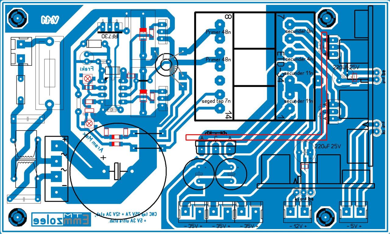

(#) emmzolee hozzászólása Jan 28, 2013 / 1
Hello
Össze hegesztettem egy táp tervet. Milyen lesz így szerintetek?
A kicsi CNC-met fogja táplálni. X,Y,Z tengely motor vezérlőknek 35V2A/db, 5V 3A stab a TTL cuccoknak és 12V 3A stab a ventinek.
ETD N27 anyag elég lesz. Nem?
A primert és szekundert le fogom választani. Így a biztonság is meg lesz és a szórási induktivitás is.

(#) lorylaci válasza emmzolee hozzászólására (») Jan 28, 2013 /
Ahogy összeszámoltam 100W körüli teljesítményt szeretnél. Az N27 sajnos elég régi, veszteséges anyag. Ha a frekvenciát leviszed kb 40kHz-re, és alacsony indukcióra (kb 0,15Tesla) tervezel, akkor jó lesz a dolog, nagy melegedés nélkül is.
(Az Epcos ajánlás szerint az ETD34 N27 25kHz-en 150W-ot visz át)
A nyákterven egy részt nézz azért meg: a "segéd táp 7n" felirat alatt elég a primes-szekudner távolság? MIndenhol biztosan megvan kb 7mm, de itt neccesnek látom.

(#) Zupp87 válasza lorylaci hozzászólására (») Jan 28, 2013 /

(#) emmzolee válasza lorylaci hozzászólására (») Jan 28, 2013 /
50KHz lesz a freki a tápnak. A teljesítmény meg 3X70W+36W+15W azaz 260W.
Lehet erősebb anyag kellene? Megnézem van-e M2TNC-ből itthon. Nincs kedvem át tervezni a nyákot ETD44-re.
(#) _vl_ válasza emmzolee hozzászólására (») Jan 28, 2013 /
RET-nél/FDH-nál kapsz N87-et, azzal boldogabb leszel.
(#) emmzolee válasza _vl_ hozzászólására (») Jan 28, 2013 /
Köszi. Ismerem a ret-et. Van itthon rengeteg bontott magom. Abból kéne összehozni. ETD49-ből lenne sokkal jobb minőség is, de ebbe az nagy. Körülnézek és kiderül.
Hm. Bontott magok: honnan lehet tudni, hogy az adott bontott trafó milyen ferrit anyagból van?
