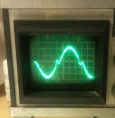

A szkóp földje a virágcserépbe volt dugva,kb. ézért voltak az idétlen fotók.Nem kell éjjel szerelni. Normálisan működik a táp .A nullátmenet környezetében lévő berezgéseket fetek vagy igbt-k 4-5V nyitófeszültsége okozza vagy a holtidő vagy mind a kettő. Ez csak a rezonáns tápnál léphet fel itt van idő a nullát menet alatt. Kicseréltem a meghajtót Ir21531re re a felesleges rezgés kisebb lett. A holtidő is itt keveri a ..meg a nyitófesz is. Mégis együtemű tápot kell rezonánsá tenni. A hozzászólás módosítva: Jan 26, 2013
Samu1000 elsiklottál azon a tény felett, hogy a meghajtói jeleid zagyvák, a félhíd jeled értékelhetetlen. Egy normális ember, aki kicsit is konyit hozzá, először szkóp jelet néz, és ha olyat lát, amire nem tudja hogy mi a rák lehet, akkor leáll és megnézni, hogy mi a szar.
Virágcserép meg minden... Küld már el a képeket ha most már szereinted jók Én ránézésre megmondom, hogy a hotlidőd elég, kevés vagy sok. (gate jel és félhíd kimeneti jel, legjobb ha kétcsatornásan egymás felett vannak). LLC kovnerterbe NE RAKJ IGBT-t, pláne ha ZVS-re lövöd be. MOSFET -> ZVS IGBT -> ZCS ENNYI! Most dobálni fogsz ki egy rakat alkatrészt, bénázol. Hallgass már légyszives azokra, akik értének is hozzá, és neked akarnak jót, hogy ne fizáss rá sokat, és értelmes dolgokat csinálj. Ha neked meg több kW kell, akkor csinálj egy fázistolálos egészhidas ZVS konvertert. Az való arra. Mindennek megvan hogy mire jó. Ahogy flybacket őrültség csinálni 500W-ra, úgy egy LLC kovnerter örültség 50A-es cuccokkal...
