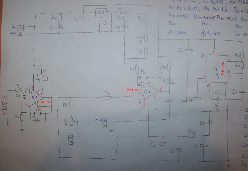

Terveztem egy nyákot. Szeretném a segítségeteket kérni az ellenőrzésben. A nyákterv teliföldesnek készült, Sprint Layout 5-tel csináltam. A kapcsolási rajzot mellékelem, az IC-k mellé a kivezetésük száma van feltüntetve felülnézetben. Az IC3 egy szokványos 78L05-ös stabilizátor. Előre is köszönöm a segítséget!
Az összes led fordítva van szerintem. (A Levágott rész a negatív)

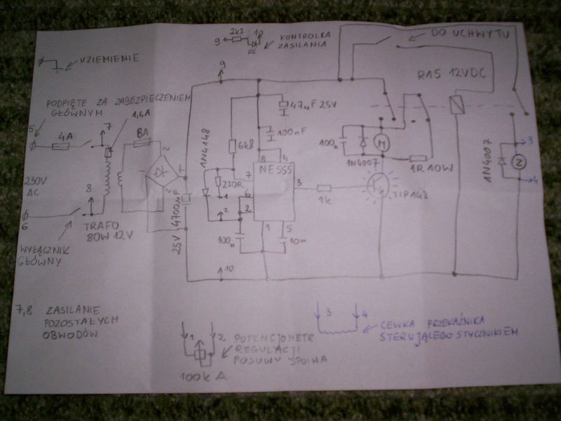

Segítségeteket kérném, az alábbi nyák ellenőrzésében. Egy CO hegesztő huzaltoló motrának a szabályzója. A lényeg az áramkörön van, a reléket majd utólag berajzolom. Köszönöm előre is.
A NYÁK a rajz szerinti kapcsolásnak szerintem megfelel. De az alkatrészeket miért a rézfólia oldalra helyezted? Az 1-es beültetési oldalra kellet volna tervezni aminek az eredeti színe a piros réteg. A két puffer elektrolit kondi így párhuzamosan ahogyan a rajzon is van, szerintem nem jó, lemaradhatott egy díóda a kapcsolási rajz rajzolásánál. Tehát a + vezetősávba tennék egy diódát a két elko közé a 47mikró felé. Ennek értelme lenne, védené az 555-öt a motor Rángatásától, zajától.
Először is köszönöm, hogy megnézted a rajzomat. A színezés csupán a jobb láthatóság szerint lett ilyen, de hogy ne zavarjak össze senkit kijavítom, a diódát hogy gondoltad, úgy mint a mellékletben, vagy most nézem ez ugyan az a kapcsolás? Elnézést ha nagy hülyeséget kérdek de még kezdő szinten vagyok az áramkörök tervezésénél( nyák rajz kinyomtat-marat-beforraszt-azt vigyorog ha netán még működik is).

Valahogy így gondoltátok?
Igen, a legutóbb elküldött kapcsolási rajzon már ott van a dióda, ami által értelme van a két elkonak. A panel terven viszont a C2 100nF kondi helytelenül a dióda elé került, javítandó. Nem tudom honnan szedted az alkatrészeket. Nincsenek forrpontjai, ami látható, az a piros "furatok" azok nem a fólia réteg része, tehát a réz oldali rajzolat nem tartalmazza. Hogyan készítesz így panelt? Kapcsold ki a képernyő bal alján a piros réteget és meglátod milyen is lenne a fóliaréteg, csupán az IC-nél és a csatlakozásnál lesznek furatok.

interneteger: A kapcsolásból kimaradt a motorral ellen-párhuzamosan kötött védődióda. Hiányát az áramkör megérezheti. A TIP142-es tranzisztornak rossz a lábkiosztása. Kérlek ellenőrizd a tranzisztor adatlapját.: Link. Az 555 tápvezetékébe tényleg lehetne tenni egy 100nF-os kondenzátort a 1N4007-es után. S kicsit jobban is ki lehetne használni a rendelkezésre álló teret. Javaslom, hogy a tranzisztort úgy helyezd el az áramkörön, hogy azt egy hűtőbordára könnyen fel lehessen csavarozni. ( Persze vezetékkel is össze lehet kötni az áramkört a hűtőbordára szerelt tranzisztorral. Ekkor még kevesebb helyet kell a tranzisztornak fenntartani. ) Amennyiben nem melegszik, akkor ez az elhelyezés sem rossz de, csak nehéz lesz a később hűtőbordát rakni rá. Hirtelen ennyi lenne sz észrevételem.
Köszönöm a hozzászólásokat. Panelterv javítva, a dióda ott volt, csak rosszul másoltam át és így lemaradt. A kondenzátort is áttettem, persze ez mind a figyelmetlenség hiánya pedig ott van a rajzon, a tranzisztorra kerül majd hűtőborda, remélem így most már jobb. Ennyire kicsire is alig tudtam összehozni, de nekem így is megfelel(10X5 cm).
elektroton: nem tudom te milyen Layoutot használsz de nekem az 5-ös verzióba nincs piros réteg, forrpontok tényleg nem voltak, pótoltam. Még valami észrevétel, szívesen várok.További szép napot.
A dióda ismét fordítva van, mint ahogy a tranyó bázis-emittere is. De a tranyót ki kellene vinni a panel szélére, mert várhatóan hűtőborda kell majd rá, ha a motor fogyasztása jelentős.. üdv! proli007

Javítottam megint, még valami amit elnéztem? Amúgy a motor max. 6 Ampert ha felvesz lefogva, de a biztonság kedvéért teszek hűtőbordát. A hozzászólás módosítva: Jan 23, 2013

A 6.0-as Layout verziót használom. Már csak egy furatpont hiányzik a javítások után, az IC 5-ös láb hidegítő 10nF kondi 0V-os lábánál. Nekem az egyes alkatrész(beültetési) réteg színe a piros, mint ahogyan a "gyári" alapbeállításnál is. Továbbra sem értem hogyan kerültek az alkatrészeid forrpontjai a piros beültetési oldalra.
Az Layoutom valami buherált portable verzió, lehet ez okozza a hibát nálad. Betettem a forrfület, akkor ezek szerint mehet a nyomtatóba?
Igen, úgy gondolom ha mások sem találnak további hibát.
OK köszönök mindent, így már nagy az esély hogy működjön a kapcsolás. Holnap nekiállok.
Az adatlap szerint 5A kollektoráram mellett, a szaturációs feszültség, 2V. Ez bizony 6A esetén 12-15W hőt jelent. Vagy is legalább egy tenyérnyi hűtőborda szükséglete van. Minimum egy ilyen 3K/W-os vagy jobb bordára van szükség. üdv! proli007
