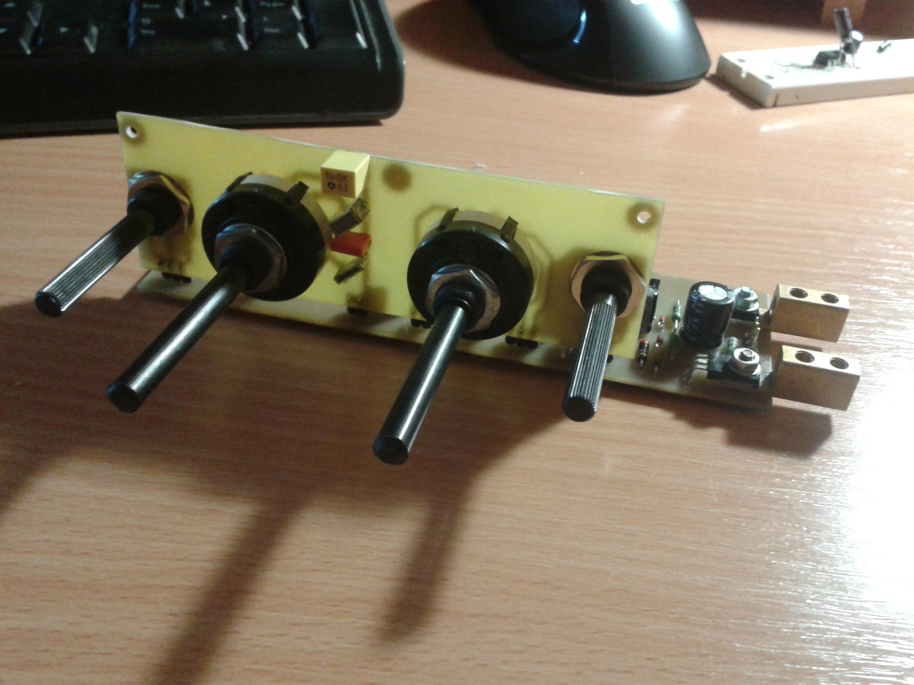

Én is ügyeskedtem egy picit, az Elektoros "függvénygenerátor xr2206-al" verziónak terveztem egy egyedi nyákot, hát ilyen lett nagyon frankón működik, csak dobozolásra vár.
Na én most belekötök.
![]() Najó csak annyira, hogy a NYÁK nem saját ![]() Egyébként gratula! A másik oldalon csak vezetősávok vannak? Mivel tisztítottad le a NYÁK-ot forrasztás után?
Ahol a nyomógomb van ott is mostad vízzel
Miért ne? Nem lesz annak semmi baja. Viszont utána praktikus kifújni belőle a vizet.

Még felöltöztetem és kész is. További szép napot mindenkinek.

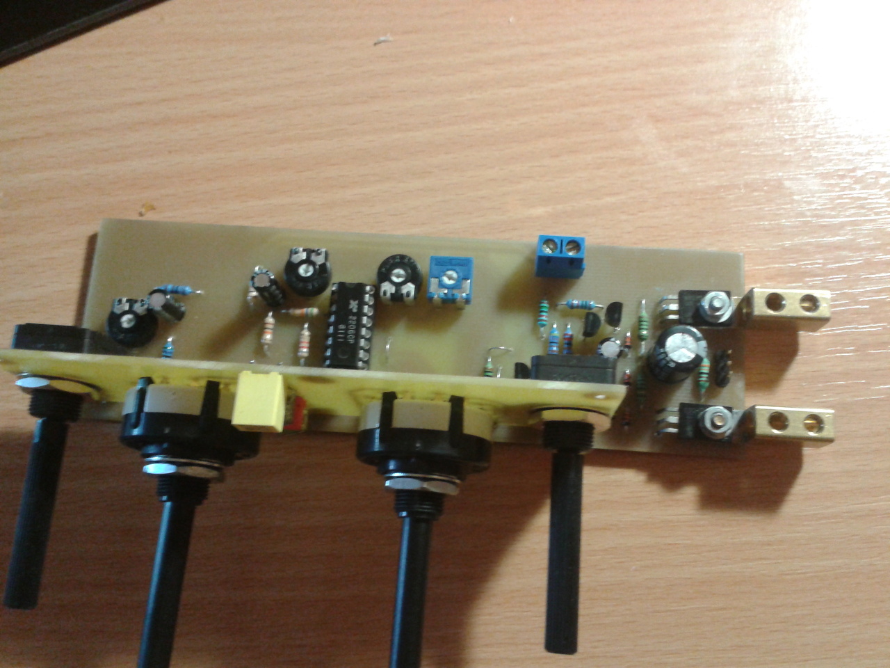

Kérdeznék valamit .
Nekem nem áll össze az amit a képen látok , és ezért kérdezek.A mellékelt képeken látszik , hogy mi lenne a kérdés tárgya. A nyák most furat galvanizált , vagy nem ?Mert az isp csatlakozóknál a beültetési oldalon , amint látszik nincs forrasztás nyom.És még egy kérdés , hogy az átkötés, ami két db 0 ohm - os smd vel lett megoldva az most a nyák terv lett ilyen , vagy nem volt akkora 0 ás smd.Mert ha igy lett a nyák tervezve , és ahogy látom , ha jól látom , akkor 1206 smd típus lett kiválasztva , és azon a helyen , akkor ?Szóval ennyi lenne , de egyébként nagyon dizájnos valóban. A hozzászólás módosítva: Jún 20, 2013
Simpi ha megengeded válaszolok a kérdésekre. Ahol kettő darab 0 ohm-os smd ellenállás van, oda egy 500mA-es bizti kell. A csatik lábait a nyák mindkét odalán forrasztani kell, mert nem furat galvanizált a panel. Ha galv. akkor persze nem. Nem tudom, hogy az övé milyen. A hozzászólás módosítva: Jún 20, 2013
Szia, szerintem pedig forrasztva van ott is.
Azért az a kérdés felmerült bennem, hogy a 90 fokos, kétsoros csatlakozóaljzat belső sorát felülről hogyan lehet megforrasztani...
Én elhiszem neki ,ha ő mondja mivel csak ő csinálta.Még ha annyira nem is látszik .

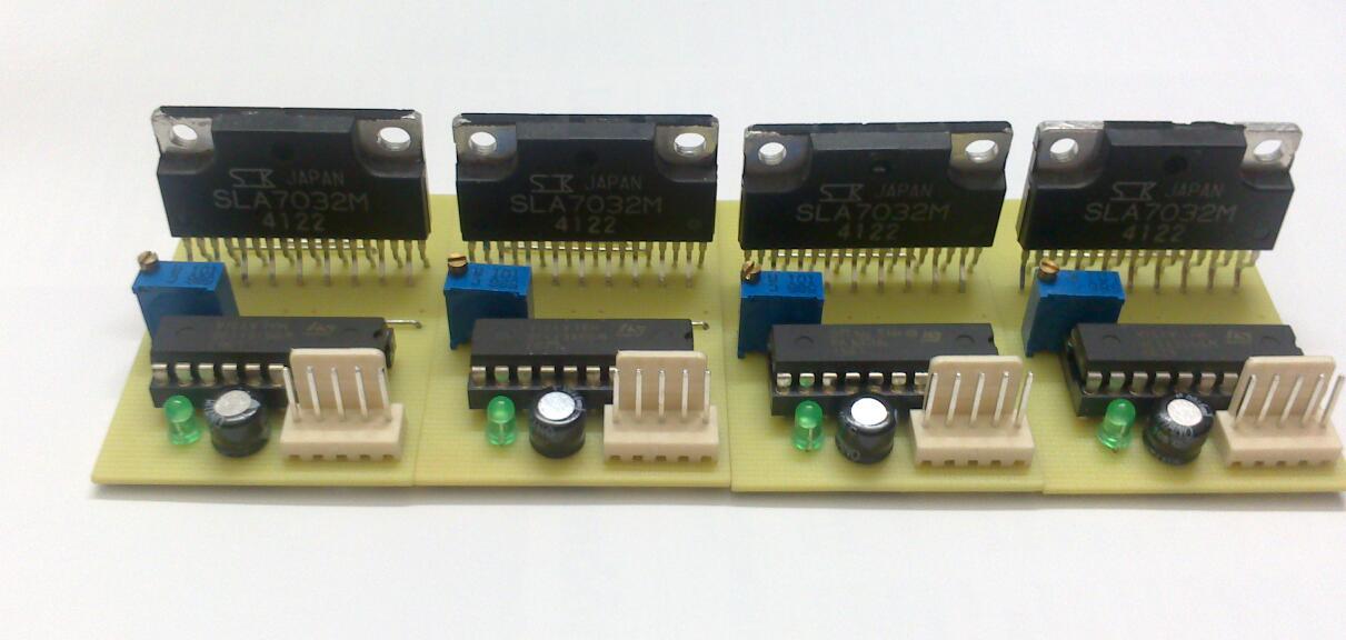

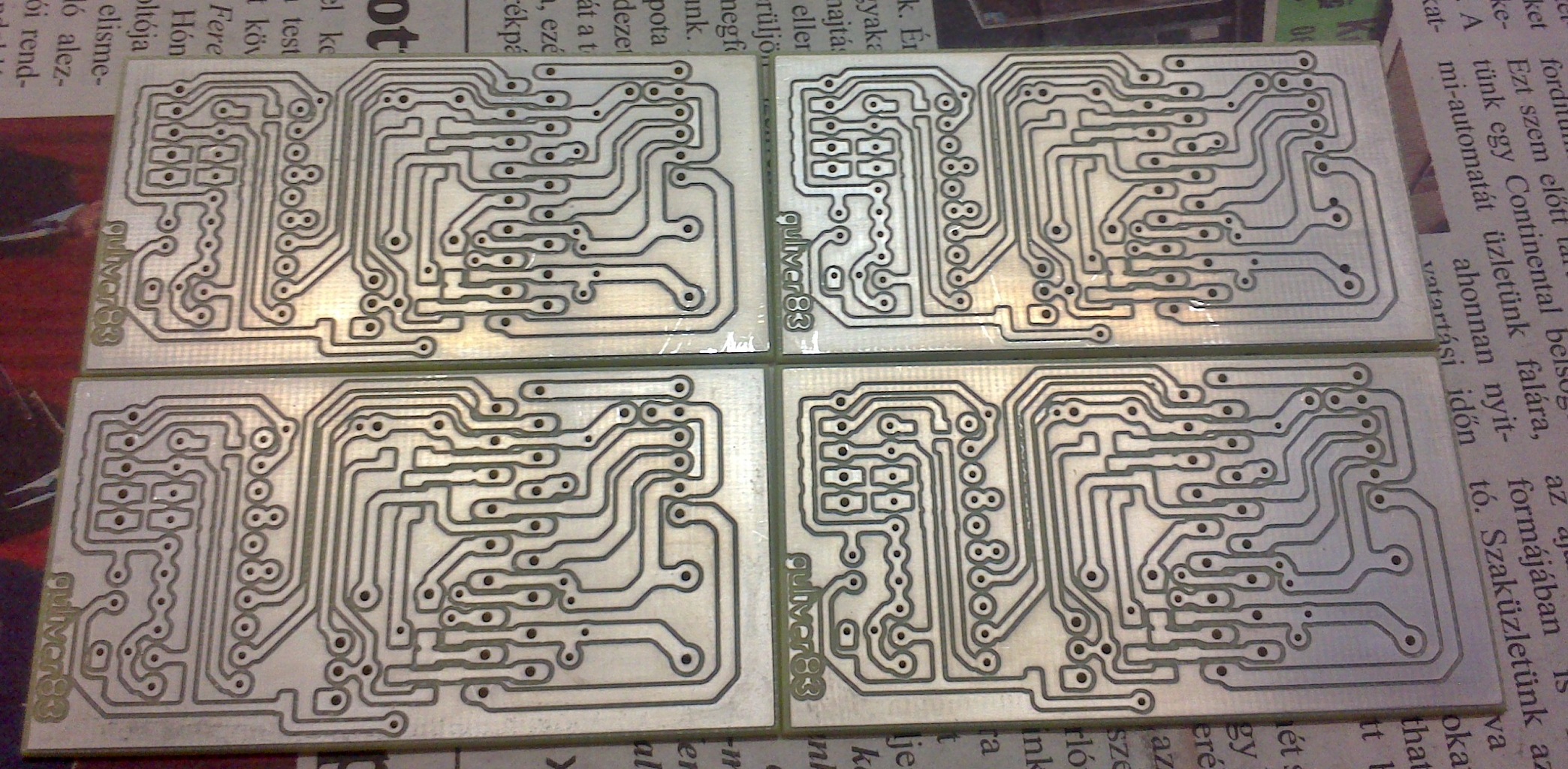

A mai nap elkészült egy pár darab CNC motor meghajtó panel.
A nyákot CNC vel csináltam.

Makulátlan! Nagyon szépen össze van rakva. És még a fotózás is remekül sikerült. Az LPT-hez ilyen sorkapcsot kellett volna vennem!
Szóval igényesen és körültekintően van összerakva mindegyik áramkör. Most csinálok én is tartalék TB6560-as vezérlőket. |
