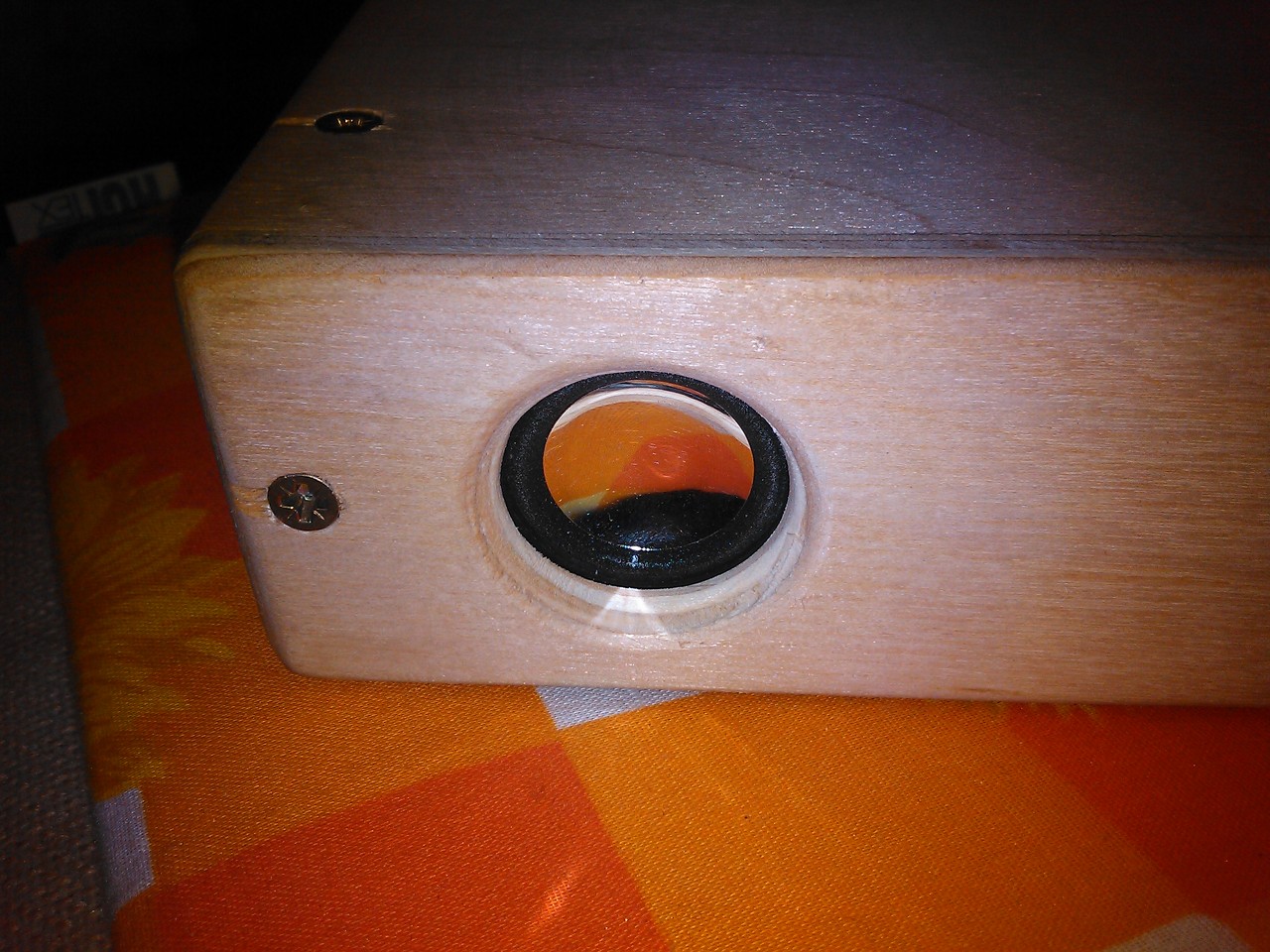

(#) gaboca323f hozzászólása Jan 28, 2013 / 1
Készítettem egy kis hordozható hangdobozt saját célra, telefonhoz, tablethez elsősorban.
2db 32mm-es 2watt 8ohm-os mini hangszóró, mindkettőn egy-egy TDA2822m híd.
A tápellátást egyenlőre két lapos elem biztosítja, akkucellák beszerzése folyamatban van, kell még pár darab és akkor az akkus fúróm töltőjével tudom majd tölteni.
Sajnos a fafajta nem volt a legjobb választás, több helyen szakadt ki belőle a fúrás során bármennyire is vigyáztam.
Nem egy erőmű, de nem is ez a célja. Talán még egy kis pácolás, lakkozás lesz majd.

(#) sanykaraj válasza gaboca323f hozzászólására (») Jan 28, 2013 /
Egész jó bár szerintem kicsit nagy. Vagy csak a képeken látszik nagynak?
(#) Attila86 válasza papus51 hozzászólására (») Jan 28, 2013 /
Csinos lett! És így rövidre zárva mennyi idő mire bekapcsol a hővédelem?
(#) Spyro1411 válasza sanykaraj hozzászólására (») Jan 28, 2013 /
Szerintem is túl nagy, ahhoz képest, hogy hordozásra lett tervezve. Ilyen két aprócska hangszórót és azt a kis nyákot simán a doboz felébe bele lehetett volna tenni...
Persze az a legfontosabb, hogy neked megfeleljen! Ha én építettem volna akkor tuti kisebb dobozt terveztem volna neki... (szeretem ha a doboz egy kicsit túlzsúfolt)
(#) gaboca323f válasza sanykaraj hozzászólására (») Jan 28, 2013 /
21x4,5x10cm kellett a hely az akkuknak, meg az elektronikának, meg azért a hangszóróknak is kell egy kis légtér.
