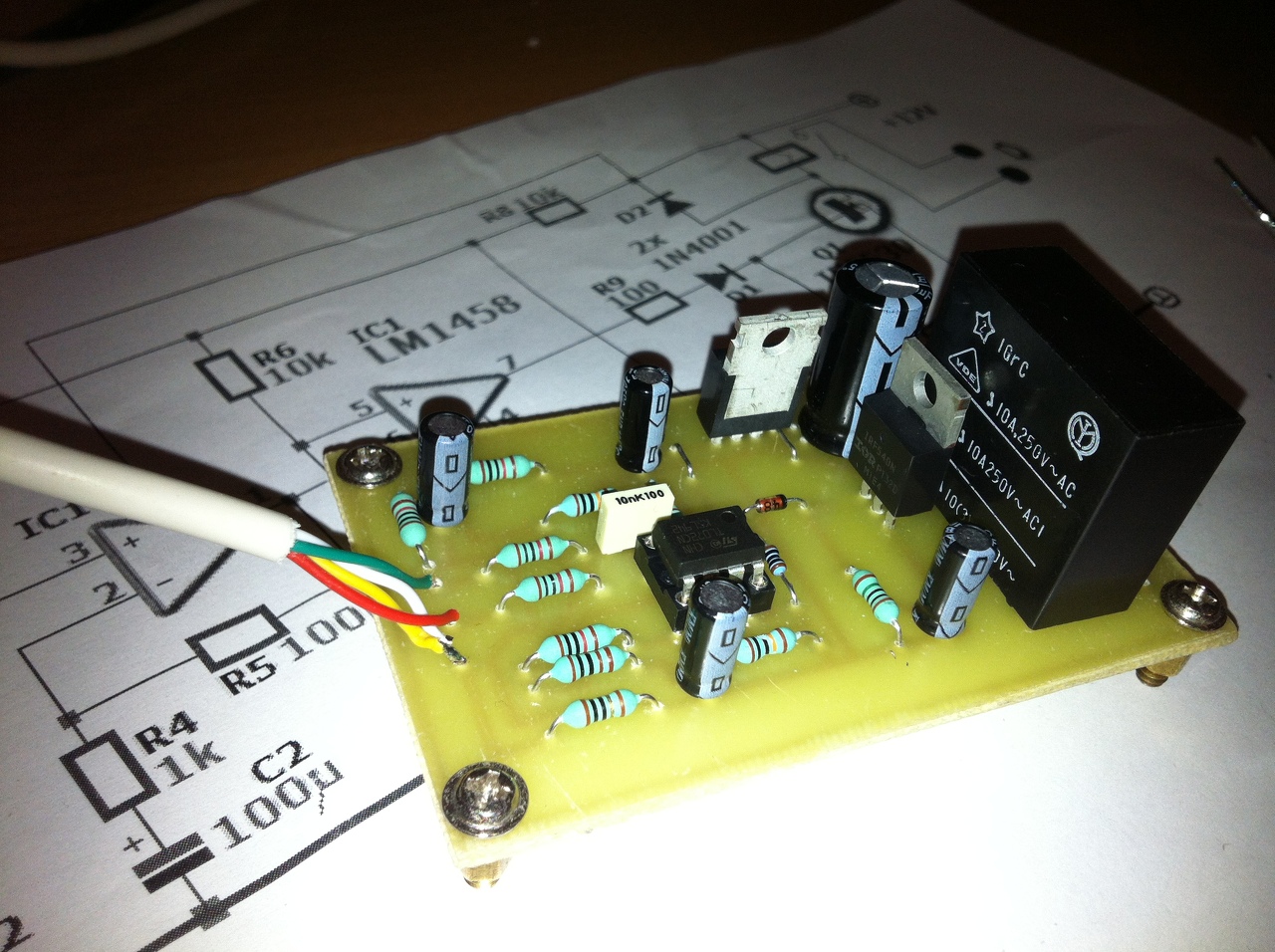

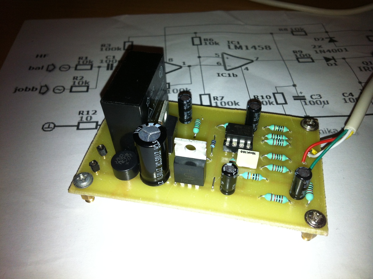

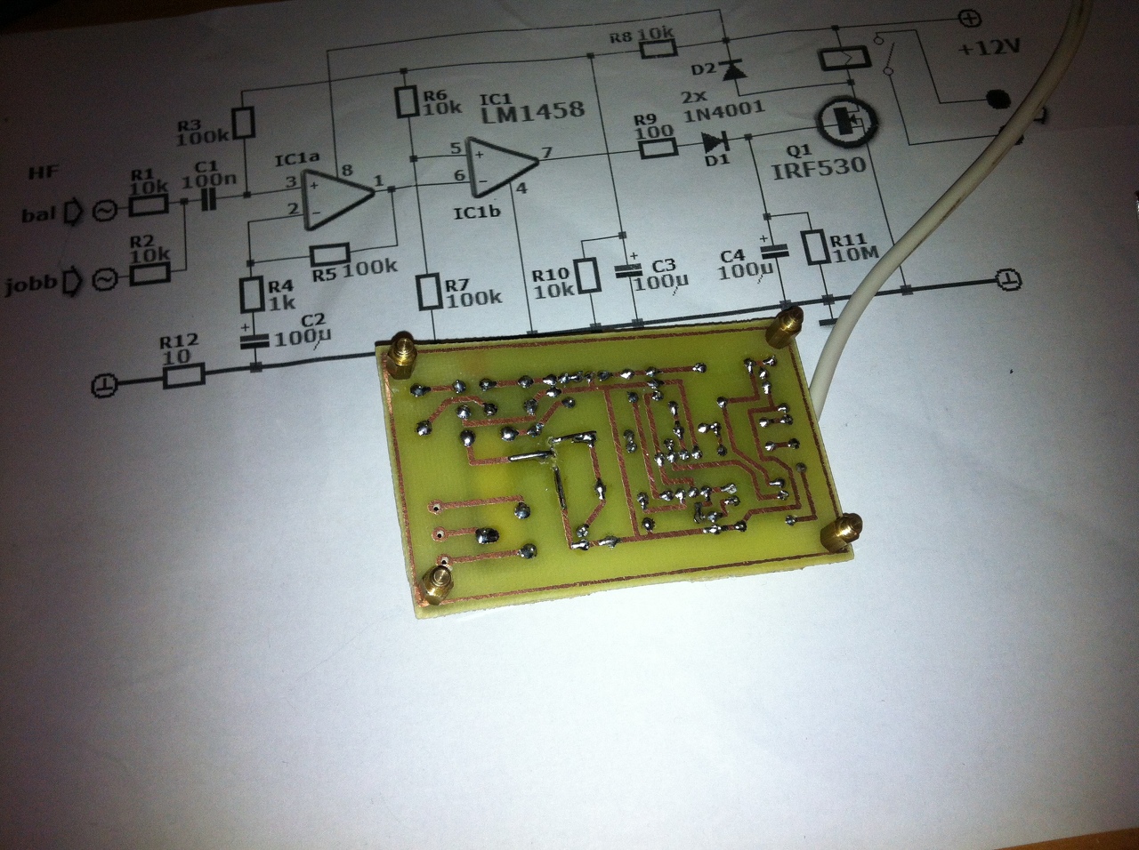

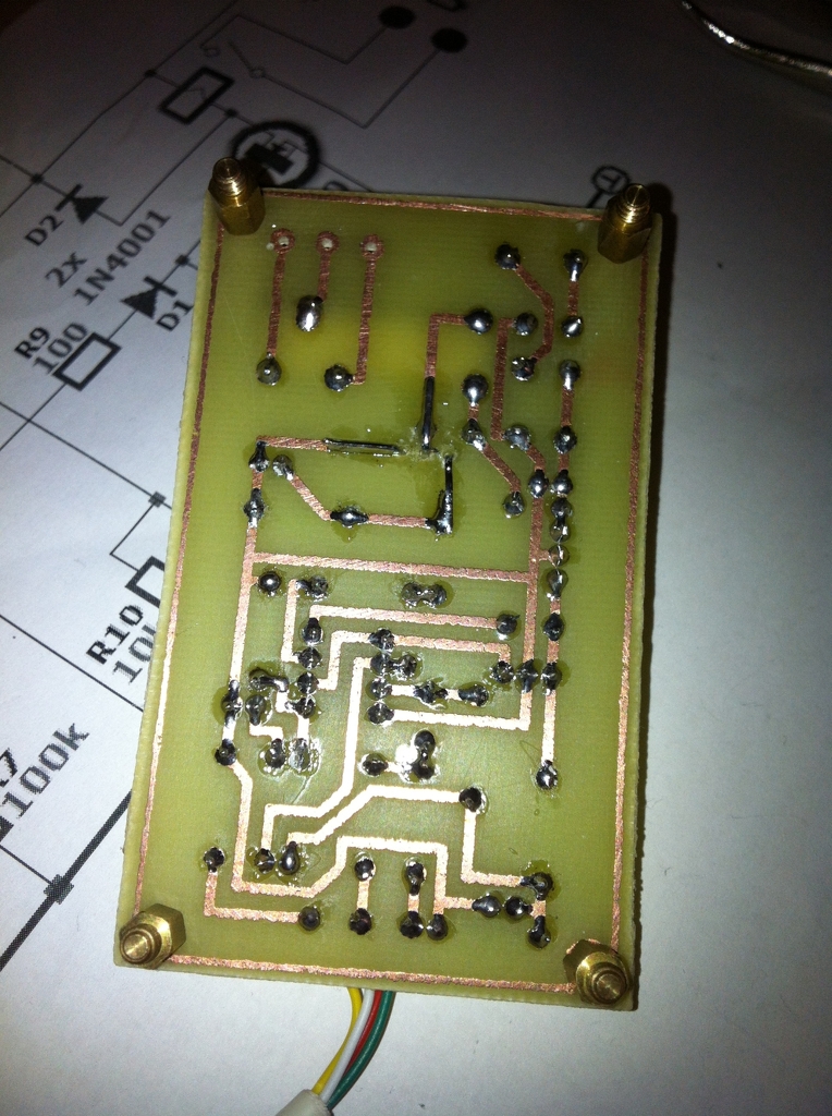

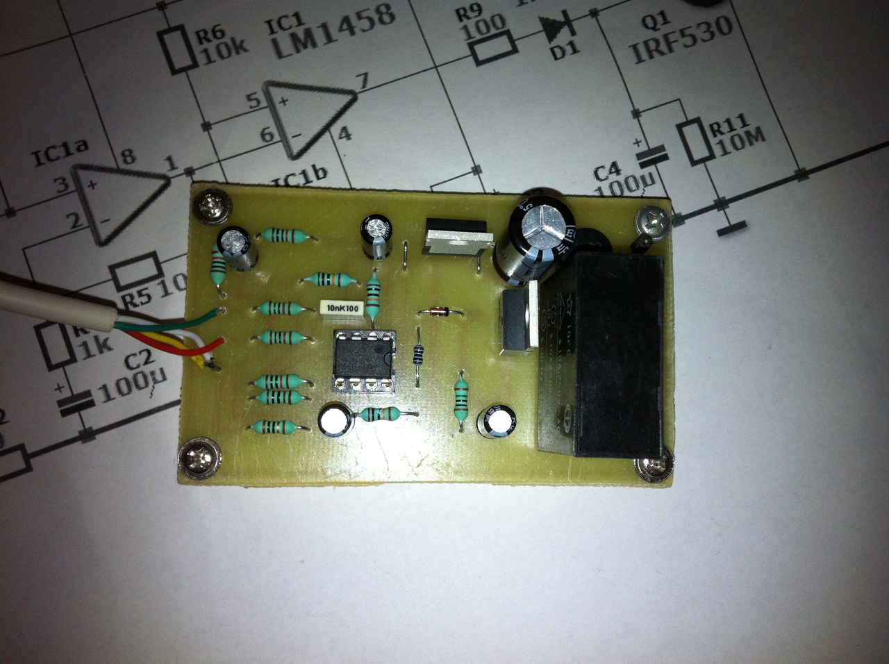

Sziasztok. Készítettem egy erősítőhöz való automatikus ki-be kapcsolót. Elsőre elég érdekes dolgot produkált, de kiderült, hogy hibás volt a kapcsoló Fet, köszönet Reloop-nak a hibakereséshez. Most már szépen működik.
(#) mykymokus válasza manson1989 hozzászólására (») Jan 30, 2013 /
Ötletes szóval ha jól látom a rajzot bemenő jel esetén meghúz a relé ? Vagy ha nincs bizonyos ideig bemenő jel akkor kikapcsol ? A relé zárója mire van kötve ? Táp vagy Hangszóró? Védelmi relé vezérlés?
(#) manson1989 válasza mykymokus hozzászólására (») Jan 30, 2013 /
Bemenő jel esetén behúz a relé, ha egy bizonyos ideig nincs bemenő jel elenged. Erősítő tápját fogja kapcsolni.

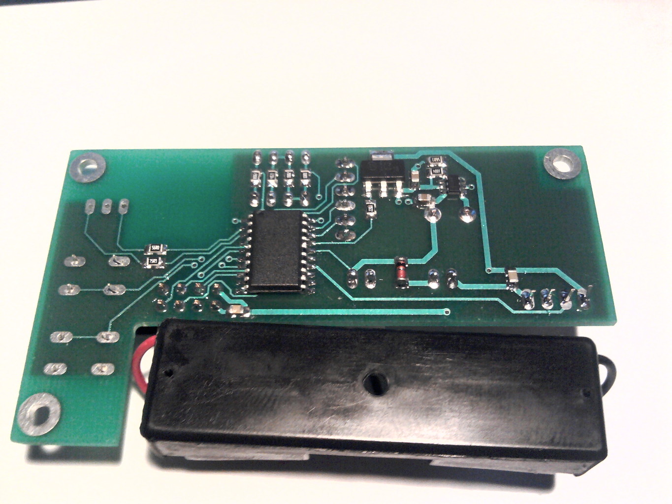

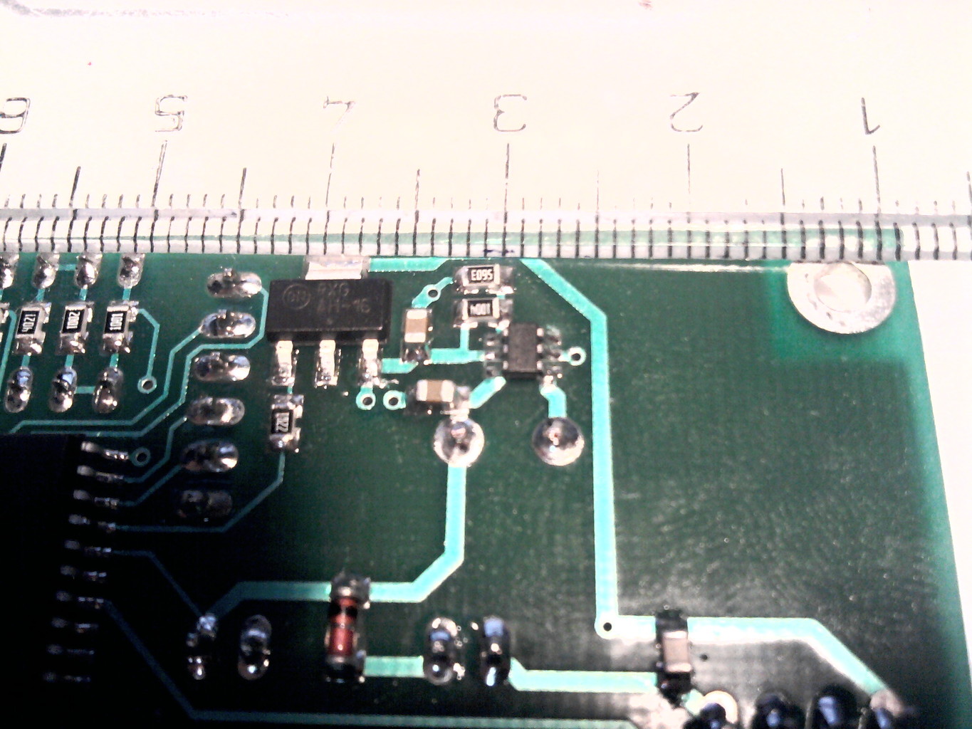

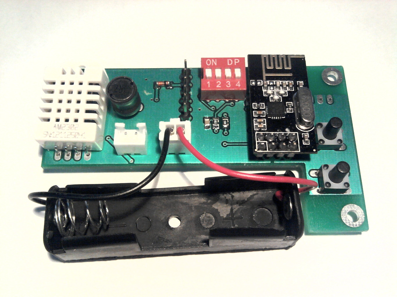

Egy nagyobb projekt első része, egy vezeték nélküli hőmérséklet és páratartalom érzékelő. Akksis, napelemes táplálással. MCP1640 állítja elő a 3.3V-ot, az 1.2V-os akksiról. A napelem az akksit közvetlenül, egy diódán keresztül tölti. PIC18F14K22-n fut a szoftver. NRF24L01+ a vezetéknélküli modul. A forrasztás régi orosz pillanatpákával és 0.56mm-es forrasztóónnal történt.

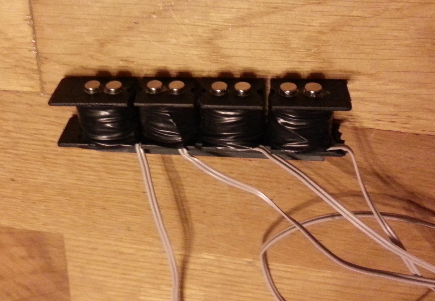

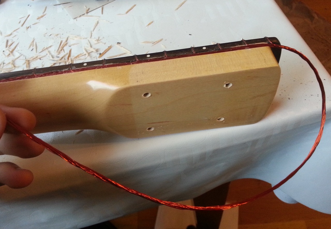

na mit építek? az első helyesen válaszoló jutalma egy csavaranya!
(#) Petjaa válasza pintad hozzászólására (») Feb 1, 2013 /
Helló!
Ha jól látom valami gitárféleség van a képeken!
(#) pintad válasza Petjaa hozzászólására (») Feb 1, 2013 /
hát a gitár inkább a szenvedő alany, mintsem a végkifejlet de valóban.
(#) pixels válasza pintad hozzászólására (») Feb 1, 2013 / 1
Hirtelen ez a videó jutott eszembe Az a vörös tekercsdrót vagy mi a gitár nyakán miért kel felmenjen a végéhez?
A hozzászólás módosítva: Feb 1, 2013
(#) kameleon2 válasza pixels hozzászólására (») Feb 1, 2013 /
A kapanyél talán jobb választás lenne néhány zenész stílusát tekintve - de az ásó sem pite !
(#) havranarpi válasza pintad hozzászólására (») Feb 1, 2013 /
Hangszedő!!!!
