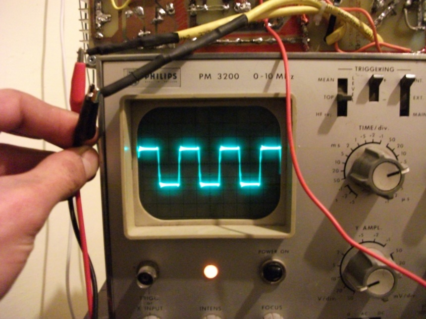

Amúgy simán a félhíd közepén, ha csak a vezérlésnek adok 12V-ot, akkor milyen jelalakot kell lássak a szkópon a főtrafó primerjénél?

Na jó mindegy, végülis most valamiért össze jött szabályos négyszöget látok a két szekunder között, túllövésektől mentes. Így jó lesz szerintetek?

A magokkal kapcsolatban pedig szerintem semmi értelme találgatni, mérni kell. Csinálsz egy egyszerű félhidas összeállítást és azon lehet tesztelni. Én a híddal szoktam mert az van légszerelve, másrészt egy potival tudom a 494 frekijét is állítani. Például: - Tali-s E55 60V-os szekunderére adtam a hídról 60kHz-es 60V-os négyszöget, ekkor a gerjesztés 0,1T, a hídba folyó áram 55mA, a mag 20 perc üzem után hideg. Fesz 85V -> B=0,15T -> I=80mA -> mag 20 perc után langyos (hőmérsékletet nem mértem). Aztán 100V -> 0,175T -> 110mA -> a mag meleg. Majd 115V -> 0,2T -> 150mA -> a mag forró. Megjegyzem a gerjesztés a hagyományos képlettel van számolva, ha a katt-félével számolok (szerintem az a helyes) akkor pont a duplája, ami meg is felel a magok katalógusában lévő adatoknak. Ugyanis azt írja, hogy 0,4T-ig használható, innét kezd szép lassan telítésbe menni, amit leellenőriztem a szópon is. Emelve a feszültséget figyeltem az áramváltót, és 0,2T (ami a másik képlettel 0,4T)-nál kezdett el púposodni a trafó árama, 0,25T (0,5T) esetén pedig már szépen csúcsosodott, vagyis ment telítésbe a mag.

Azt nem mérted meg, hogy ilyenkor mekkora DC áram folyik a hídba, mérd meg, ez a legfontosabb! Aztán gondolom ismered a trafód áttételét (vagyis a primer szekunder menetszámok arányát), nézd meg, hogy akkora-e a szekunder négyszögjel amekkorának lenni kell. Mondok egy példát hogy érthető legyen. Ha a primer kondikon mondjuk 30V van, a trafó primerje 30menet a szekunder pedig 10menet, akkor a szekunderen nagyjából 10V-os négyszögjelnek kell lenni.
