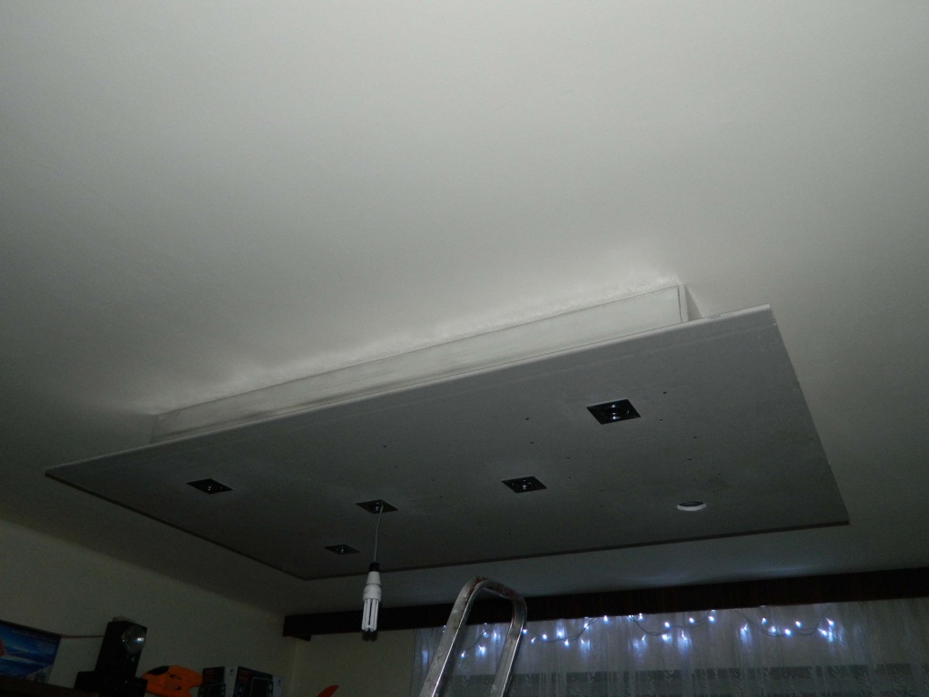

Nem rossz dolog az ha minden szépen ki van világítva. Ma végre felszereltük a gipszkarton (ál)mennyezetet, ennek a tetejének a peremére megy majd az a RGB szalag mint hangulatvilágítás. Meglátjuk milyen lesz, egyelőre még úton vannak a spot lámpákba való LEDek (6*3*1,5W) meg még hiányzik a táp is de majd lassacskán kialakul.

ez egy postal feljebb látható tákolmányra felkerült a led szalag. 5m 4dbra lett szétvágva és L alakban lett felhelyezve (lásd csatolt kép). Az L összetételnél van betáplálva 4 helyről. Amit észrevettem, hogy ahol kapja a tápot, (jobb felső, bal alsó sarok) sokkal fényesebben világít mint a másik 2 sarokban. Ez most mitől van? 4A-os PC tápot használok ideiglenesen (6A-os kellene neki, beszerzése folyamatban), lehet ettől? Vagy próbáljam meg rákötni a végeit is a tápra, hogy 2 oldalról kapja a feszt? Elvileg csak 5m-nél hosszabb szalag esetében kell 2 oldaról táplálni.
Hát én már a 2m-eseket is két oldalról táplálom.
Mérj feszültséget a betápnál és a másik oldalon is.

változatlan a helyzet. Tápegységre várok China-ból, 12V/10A ezaze. Méregettem a feszültséget a szalagok elején-végén de csak pár mV a különbség. Szerintem ott lesz a gond, hogy az a táp amit használtam csak 4A-os volt és 5m-es szalaghoz 6 kellene. Meglátjuk ha megjött. Biztonság kedvéért beszerzek még pár méter kábelt meg azt a konnektort a szalaghoz, hogy ha az új táppal se lesz jó, akkor megpróbálom a 2 oldalas betáplálást. A hozzászólás módosítva: Jan 28, 2013

"Méregettem a feszültséget a szalagok elején-végén de csak pár mV a különbség"
Pár mV?? Annak nem szabad fényerőváltozást okozni. Én mértem 1,5 - 2 V különbséget is a két vége között.
1,5m-es szalag fehérre állítva
eleje: G 10,14V R 8,5V B 10,15V vége: G 9,97V R 8,33V B 9,98V 1m-es szalag fehérre állítva eleje: G 10,16V R 8,54V B 10,16V vége: G 10,11V R 8,48V B 10,12V

Jaa..elkerülte a figyelmem, hogy ilyen rövid szakaszon mérted. Én 5m-en néztem.
