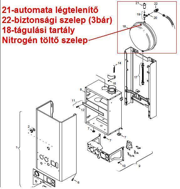

(#) VIM válasza kokaix hozzászólására (») Jan 27, 2013 /
Szia! Ha "mindig" töltöget a kazán akkor ott még mindig levegősödik a rendszer s amíg nem normalizálódik a nyomás, nem is várható eredményes működés. A tömörtelenségből származik az "hullámzó" működés.
(#) kokaix hozzászólása Jan 27, 2013 /
Pontosan hol kell feltölteni a tágulási tartályt? (Esetleg ábra) Az előbbi ábra nem jó a miénkhez.
Szia! Ne haragudj de nem találom a készülék típusodat, hol is említetted? Nem kell, hogy az ábra egyezzen, a művelet végrehajtási sorrendje a fontos az értékek betartásával. Keresned kell egy lapos szelepes tartályt a készülékeden és azzal kell foglalatoskodni.

(#) kokaix válasza VIM hozzászólására (») Jan 27, 2013 /
Bocsi A típusa Junkers ZH20 AME23 S5005

(#) VIM válasza kokaix hozzászólására (») Jan 28, 2013 /
Szia! A "ZH" helyett "ZW" típushoz van ábra, de ugyan ott van ebben is a tartály. A "robbantott" rajza részletesebben is bemutatja a többi részt is. (ez is hasonló)

(#) kokaix válasza VIM hozzászólására (») Jan 28, 2013 /
Köszönöm szépen az ábrát! Ott volt a szelep, ahol az ábra mutatta és mi rossz helyen pumpáltuk bele a levegőt. Remélem most már jó lesz.
A légtelenítőt el kell zárni, vagy maradhat nyitva?
A nevében is benne van, hogy légtelenít és automatikusan. Ezt csak úgy tudja elvégezni ha a szelep zárókupakja ki van nyitva (tekerve). Akkor az itt leírtak szerint kell a műveletet elvégezni, a sorrendet és egyebeket betartva.

(#) kokaix válasza VIM hozzászólására (») Jan 30, 2013 /
Csökken a nyomás továbbra is, de most nézem, mi úgy csináltuk, hogy feltöltöttük a tartályt levegővel, ezután megnyitottuk lent (az ábrán SZCS1-2-vel van jelölve) a csapokat és utána töltöttünk vizet. Ez így akkor nem jó és csináljuk újra csak most a helyes sorrendet betartva?
(#) VIM válasza kokaix hozzászólására (») Jan 30, 2013 /
Ha nem a leírtak szerint végzed el ezt a műveletet, akkor semmit nem csináltál! Egyszerűnek tűnik a dolog de úgy látszik mégsem az, pedig csak egy pumpa kell hozzá.
