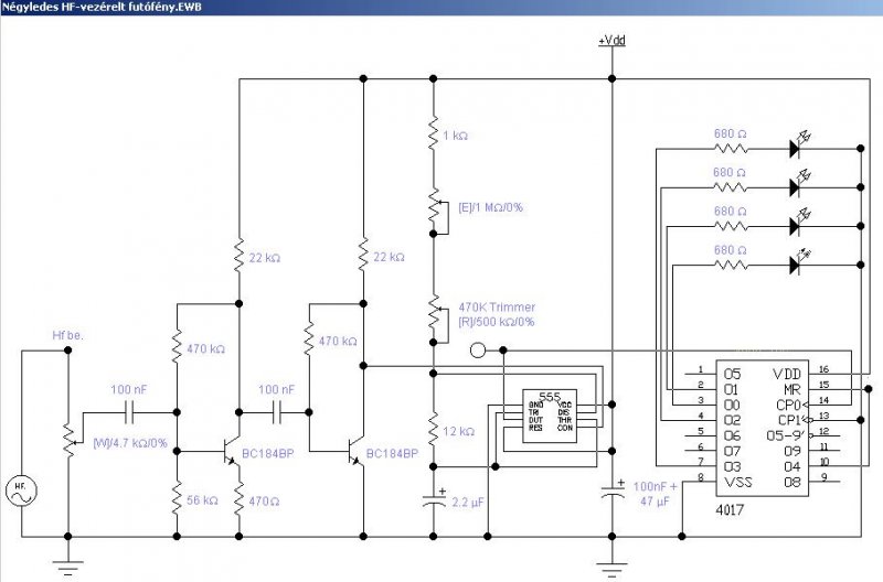

				Sziasztok. Átt néznétek nekem ezt a kapcsolást, hogy működő képes-e?  Köszönöm
				Szia! Működik. A BD243 6A-es tranzisztor, a vezetősáv szélességek inkább ennek az áramnak a tizedéhez valók.
				Köszi. Oké áttméretezem, de a maximum áram csak 3.2A lessz. Szerinted mennyire fognak fűtteni a BD243-mak? Es ha minden, igaz akkor ez a zenére fog váltani a kimenetek között.				 A hozzászólás módosítva: Jan 31, 2013
				Hello! Nagyon. A BD243-nak , 3,2A-en a bétája kb. 40 körül van. Vagy i s hogy teljesen kinyisson, 80mA bázisáram igénye van. A CD4017, legfeljebb 5-6mA-t fog szolgáltatni. Vagy is kb. a tizedét. Amúgy Te hol látsz itt kapcsolási rajzot? Mert én csak nyomtatott áramköri rajzot látok. Vagy ennyire rossz már a szemem? üdv! proli007
				Azt írja az adatlap 3A-nél 1V-on szaturál, az 3W. A 40mA meghajtó áramból nem biztos, hogy lesz 3A-ed. Ez tipikusan MOSFET-nek való feladat. Látom proli007 beelőzőtt. A MOSFET ajánlatot fenntartom. A hozzászólás módosítva: Jan 31, 2013

				Szia! Az IRF540 tényleg szerencsésebb választás lenne. De térjünk vissza a nyák ( és kapcsolás ) problémáira.  A 7805 kimenetén van kondi. Ha a tápfeszültséget az áramkörről lekapcsolod akkor a kondenzátor hátba táplálja a stabil IC-t, s ez nem tesz jót neki. Érdemes egy nagyobb kondenzátort a bemenetre is bekötni. Szerintem ezt megéri megszokni, hogy a stab IC közvetlen közelében ( a bemeneten és a kimeneten a GND-hez képest ) legyen egy egy *100nF-os kerámia kondenzátor. PL: Link Alkalmazása sokszor feleslegesnek tűnik, de sok kellemetlenséget lehet vele megelőzni... A HF bemenet. Hmm... Minimum egy bázis ellenállás illene a tranzisztornak. S Biztos jó lesz az effekt ha a HF-jelet 4-el leosztva jeleníted meg? ( Szegény tranzisztor azt sem fogja tudni, hogy a frekvenciát vagy a nyitó feszültséget kövesse.  KB:4.4V bázisfeszültség kellene, hogy el kezdjen kinyitni. ) Ez lehet át kellene még gondolni... A 4017-est jól kötötted be.
				Van kapcsolás HF-vezérelt futófényre: Link1, SCH: Link2. Nem bonyolult és tényleg látványos. De ezt itt most kibeszélni OFF lenne. A hozzászólás módosítva: Feb 1, 2013
