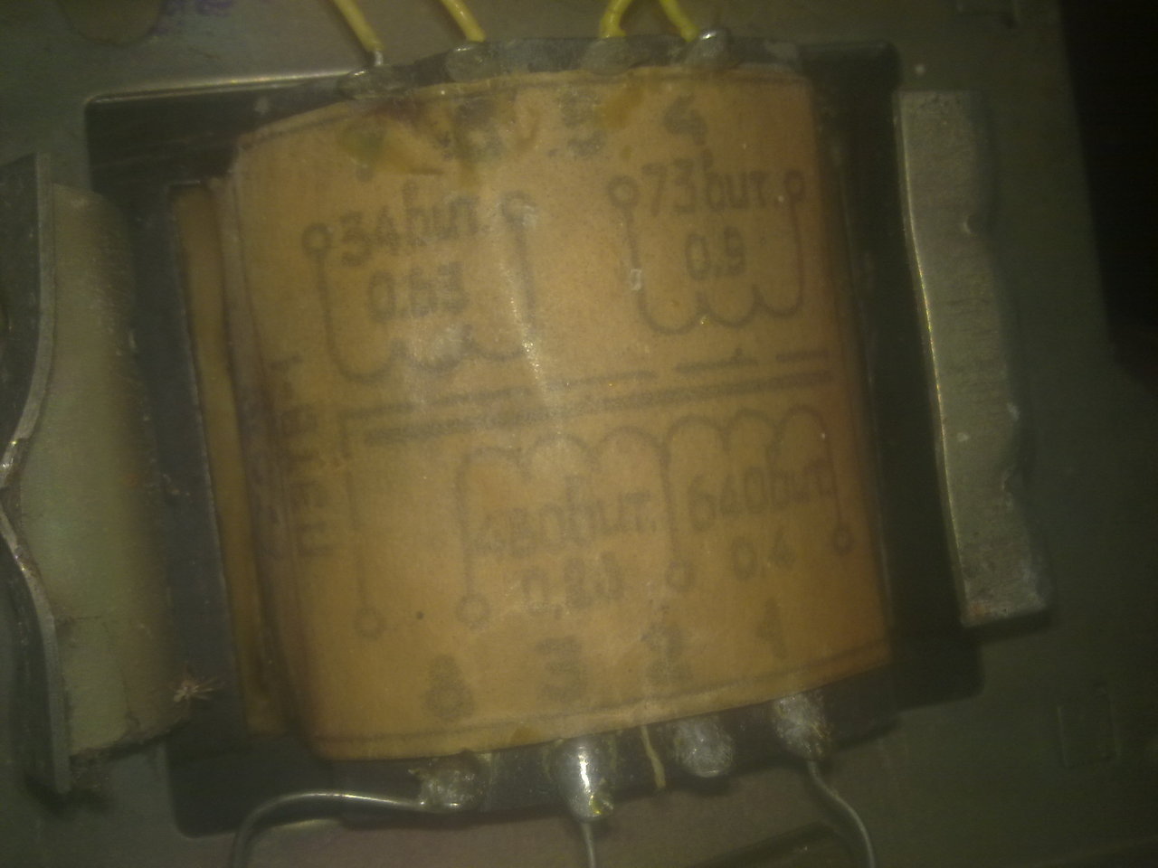

Segítsetek kérlek ezt bekötni.

(#) emmzolee válasza Steven002 hozzászólására (») Feb 3, 2013 /
Ez meg miért van itt? Felőlem bárhogy bekötheted. Mire akarod kötni?
Ha nem tudod hova kösd a 230V-ot, akkor legalább a trafó magjának a keresztmetszetét (A trafó belsejében mekkora a vas keresztmetszet.) le írhatnád, hogy ki leshessen számolni.
Gondolom a trafón a feliratok a menetszámot jelölik.

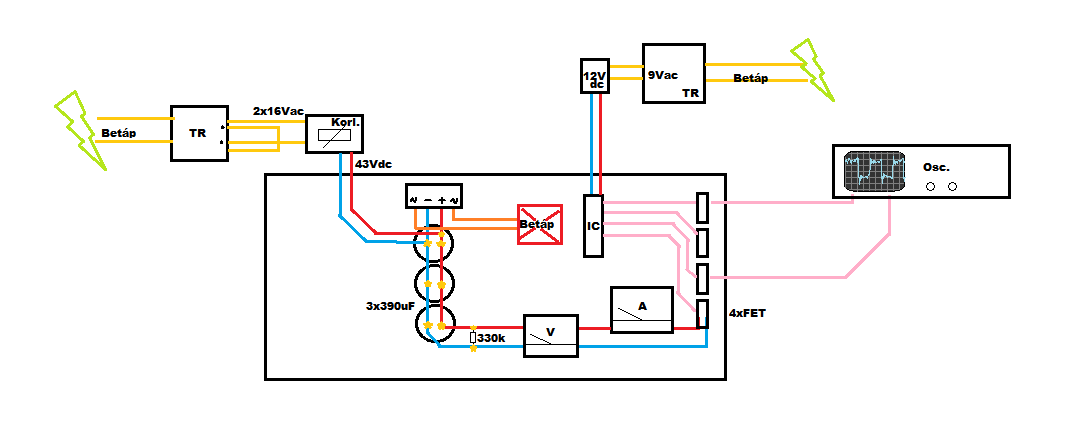

Pont erről beszéltem... Ha az a táp még a primer kondikat sem tölti fel, akkor vagy azzal van valami nagyon nagy baj, vagy megint alaposan el van kötve valami. Először nyilván nagyobb áramot fog felvenni amíg a kondi töltődik (ez néhány tized s), de aztán nem nagyon fogyaszthat a híd 20-30mA-nél többet, annyit pedig biztosan lead az a kis trafó. A sönt sorba van kötve a híddal és a trafóval, tehát nem párhuzamosan kapcsolódik a primerrel, ezért nem is sütheti ki a primer kondit . Még mindig nem mérted meg, hogy mekkora áram folyik ki ilyenkor a kis tápból (ha nem tudod hogy kell szólj, lerajzolom még egyszer, érthetőbben). A kimeneten 30-40V betáp esetén is normális négyszögjelnek kell lenni. Ha nem az van, lásd a 2. mondatom.
(#) voodoo válasza Ge Lee hozzászólására (») Feb 4, 2013 /
De ugyan ez a kis táp, amígy csak sima AC-ként küldte be a tápnak a graetzjére az 1x16V-ot addig jól feltöltötte és meg is jelentek a kondin 22Vdc- és sokáig tartották is, valamint a főtrafó szekunderein szép négyszög rajzolódott ki. De most meg elkészítettem hozzá az áramkorlátos előtétet és úgy adagolom be neki a feszt de akkor meg már a 2x16Vac-ot használom erre ahogy meg volt beszélve és jó 43Vdc jön ki belőle. De ezt rá kötöm ugyan oda de már a graetz pont után tehát a primer kondikhoz akkor csak felugrik egy-két tized sec-re az ampermérő a voltmérő meg 0.01-meg 0.3 !max! meg ilyeneket mutat és a kondikba természetesen nem lesz semmiféle áram. Mutatok egy rajzot és paintbe készítettem szal nem valami pontos de így kötöttem be.
(#) asdasd. válasza voodoo hozzászólására (») Feb 4, 2013 /
Rossz helyen méred az áramot. Ahova a 43Vdc van írva azt a piros szálat szakítsd meg és oda iktasd be az ampermérőt. Amúgymeg ha ez a 16V-os trafó kicsi akkor ad az is elég áramkorlátot, a 2x16v ac-t tedd rá a betápra és méregess úgy. Most az egy dolog hogy a táp nem működik, de mi van ha az áramkorlátos cuccban is van hiba..
(#) voodoo válasza asdasd. hozzászólására (») Feb 4, 2013 /
Lehet, már most én is azt nézegetem mi a fene van vele, lehet hogy fordítva van mégis csak ez a potméter? Pedig jól adja a feszültséget, ha ellenőrzöm.
Ha úgy mérek a 2x16Vac-vel akkor semmi gond nincs és akkor a szekunder oldalon négyszögjel, aztán a másikon is ha pedig értelem szerűen mind a kettőt nézem akkor kétszer akkora négyszögjel látható.

(#) Ge Lee válasza voodoo hozzászólására (») Feb 4, 2013 /
Persze hogy nem, mert árammérés állásban rövidre zártad vele a főtrafót. Ha szerencséd van akkor csak a bizti ment ki benne (szedd szét, nézd meg), ha nincs akkor elégett egy SMD ellenállás, ha még ennyi sincs akkor nem fogsz tudni többet áramot mérni vele. Azért jó a pici táp mert a nullától kezdve tudod feltekerni a feszt, így a műszeredet sem teszed vele tönkre ha esetleg alacsonyabb méréshatárban van, mert látod ha elkezd nagyobb áram folyni.

Közbe sikerült megjavítani a multit. Ezek az eredmények 43Vdc-vel hajtva. Ez után mit kéne még átnézzek?
(#) Ge Lee válasza voodoo hozzászólására (») Feb 5, 2013 /
Írhattál volna mellé valamit mert nem látszik rendesen hogy a szkóp mekkora osztásban van (vagyis mekkora éppen a jel), és azt sem látni hogy a műszeren a -2,52 az éppen micsoda.

(#) voodoo válasza Ge Lee hozzászólására (») Feb 5, 2013 /
5us/div, 20V/div a szkóp, a multi meg 20m-es állásban van az árammérő opció szerint.
(#) asdasd. válasza voodoo hozzászólására (») Feb 5, 2013 /
Ezek alapján jónak tűnik,ha izzón keresztül rákötöd 230ra akkor meg elszállnak a fetek?
Ha a teljes szekunderre tetted a szkópot akkor jónak tűnik, de ebből így lesz kb. +/-110V a kimeneten. A 2,5mA-es áramot kicsit keveslem, de ennek most így működni kéne. Nézd meg hogy minden más is működik-e (relé meghúz-e, stb.) és ha igen, akkor egy izzón keresztül próbáld ki a hálózatról. A szekunder kondikra viszont tegyél egy pici terhelést, mindkét ágra egy 47k-100k körüli ellenállást.
Értem, a relé kb 2 mp kattan és azonnal működésbe lép. Jó mingyjárt csak lekapkodok róla minden egyéb dolgot,vezetéket ami a próbákhoz szükséges volt. A 2x110V az tökéletesen megfelelő a végnek amúgy is 2x120-130V az előírt 4-8ohmon. Közbe dobok rá 1-1 ellenállást, gondolom a funkciója az lenne, hogy lemerítse a kondikat OFF módban?
A funkciója az hogy ne csúcsegyenirányítás legyen, vagyis a kondik a négyszögjel értékéig töltődjenek csak, és ne az esetleges tüskék tetejéig, mert akkor üresen akár 120-140V is lesz rajtuk. Egyébként mekkora kondik vannak a szekunder oldalon, bírni fogják a több mint 100V-os feszt?
