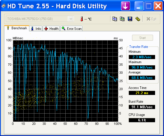

Tanácsot szeretnék kérni. Laptop merevlemez (1 éves) a HDTune programmal az alábbi "Benchmark" görbét adja. Tele van leszakadásokkal, ez baj-e. Más teszteket látva a neten, alig van, vagy nincs semmi ilyen leszakadás. A Hard Disk Sentinel program viszont a teljesítményt, és kondíciót kiválónak írja.
A második képen sárgával jelölt sor hibát jelent?
A hozzászólás módosítva: Ápr 14, 2013
(#) eSDi válasza nagym6 hozzászólására (») Ápr 14, 2013 /
Ha rendszerlemezt tesztelsz, akkor ilyen képet fog mutatni. (A win mindig olvas vagy ír a lemezre valamit és persze neki van elsőbbsége.) Amikor megpróbáltam kideríteni a laptopom véletlenszerű fagyásainak okát, akkor engem is megviccelt. A HDD-t átrakva az asztali gépbe nem voltak ilyen letörések. Ugyan ez a helyzet, ha CD-ről boot-olsz és úgy teszteled.
Szóval, ha nem rendszerlemezkét bekötve is csinálja, akkor hibás lehet.

(#) Dj Decybell válasza nagym6 hozzászólására (») Ápr 14, 2013 /
Ez a görbe számomra azt mutatja, hogy adatra "éhes" szegény winyó...
Ramhiba, Gyenge proci, vagy csak nagyon döglődő rendszer.
Én ezen feltételezések miatt, javaslom másik gépben tesztelést.
(#) _ampervadasz_ válasza eSDi hozzászólására (») Ápr 14, 2013 /
Kiegészíteném eSDi kollégát még azzal is, hogy ez a lemez egy 5400 fordulatos, ebből adódik, a fejpozicionálás jelentősen befolyásolja a teljesítménymérést, mivel a rendszer, de leginkább a virtuális memória az ami beleszól a folyamatba.
Megoldás: Alkalmazásokat illetve Windows szolgáltatásokat állítsd le, majd tiltsad le a virtuális memóriát, esetlegesen a témakezelést is.
Ettől esetleg kicsit win95 jellegű lesz a képernyő de ez nem gond, a win szolgáltatások miatt kell a legkevésbé aggódni, következő indításkor azok újra aktiválódni fognak.
Ha ezekkel a lépésekkel megvagy akkor indulhat a teszt. Ekkor már jóval tisztább képet fogsz kapni, de ha valami komponens dll betöltődik, már negatív tüske fog megjelenni egy rövid időre, viszont a végeredményt nem folyásolja be így pontosabb képet kaphatsz.
Megjegyzés: A helyedben más programot használnék, nálam okosabbak szerint beleszól a folyamatba az eszközvezérlő illesztőprogramjának kompatibilitása is.
(#) nagym6 válasza nagym6 hozzászólására (») Ápr 14, 2013 /
Ez egy IBM T60, 1GB RAM, 1.8Ghz kétmagos proci, ATI video. Elvileg lassúgép oka nem lehet, ha minden jó (gondolom én). Le fogom tesztelni RAM-ot, vinyót másik gépen. Az a furcsa, gyanítom hiba, hogy gyakran nyúl a vincsihez, és sokáig. Sokszor egyszerű mappamegnyitásnál is 10-20sec. vinycsiművelet megy, erre várok gyakran. De pld. "mov" videót HD felbontásban tökéletesen viszi. A WinXP kb. 10 hónapos telepítés, rendszertisztítóval gyakran takarítom, töredezettségmentesítem, ezek után sem jobb.
Köszönöm mindenkinek a segítséget.
