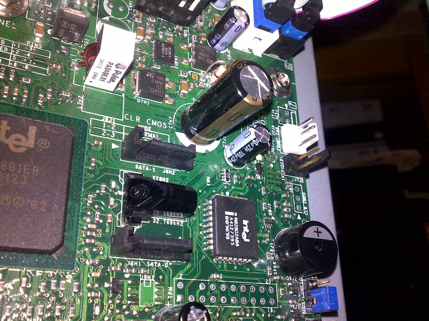

Én ha ilyet tapasztalok akkor első az, hogy atomjaira szedem a gépet(minden kábel és modul ki, alaplap gépházból ki) és kitakarítom. Ezt kompresszorral szoktam elkövetni(az udvaron vagy a garázsban) persze ha már ott vagyok a gépházat is kifújatom. Legtöbbször ez meg szokta oldani a problémákat.
Érdekes dolog ez a por, régebben úgy is szereltünk kékhalálos gépet, hogy memóriák meg minden ki, az alaplapot megcsavartuk jobbra-balra, hogy kicsit nyikkanjon, kétszer az asztalhoz vágtuk a PCI slotokat és környéküket(lapjával), és miután összeraktuk, mindenki csodálkozására tökéletesen működött
Ez igaz is de általában 105fokos kondik ami jóminöségüek kis veszteséggel rendelkeznek. ha itt tartunk régebben a szines TV-ben Orion Pl-ul minden egyes kondi előtt volt egy kis fojtó. Így még a hagyományos elkók is sokáig bírták.
A pc tápokban viszont ha van is akkor is általában csak egy átfűzött toroid vasmag van. Ez eddig jó is csak ha a vas nincs felgerjesztve akkor nem sokat ér...Régebben a kis (stanby) tápokba én bontoot kis fojtót raktam szines TV-ből.. Többet nem kellet kondit cseréni.. A hozzászólás módosítva: Ápr 16, 2013
