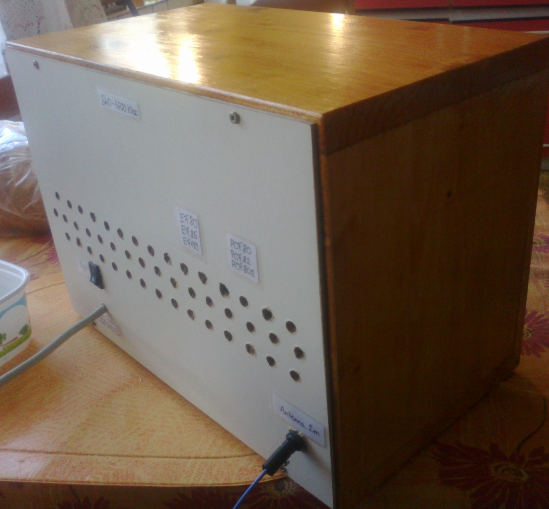

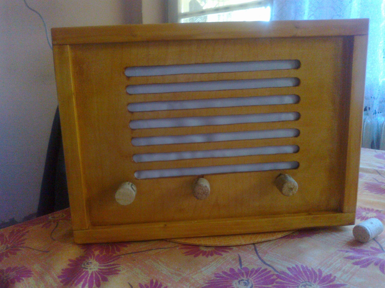

(#) Atosbacsi hozzászólása Feb 7, 2013 / 2
Általam elkövetett 2 lámpás visszacsatolt egyenesvevő. Gombokat sajnos még nem találtam.

(#) vicsys válasza Atosbacsi hozzászólására (») Feb 7, 2013 /
Parafadugó? Szép lett!

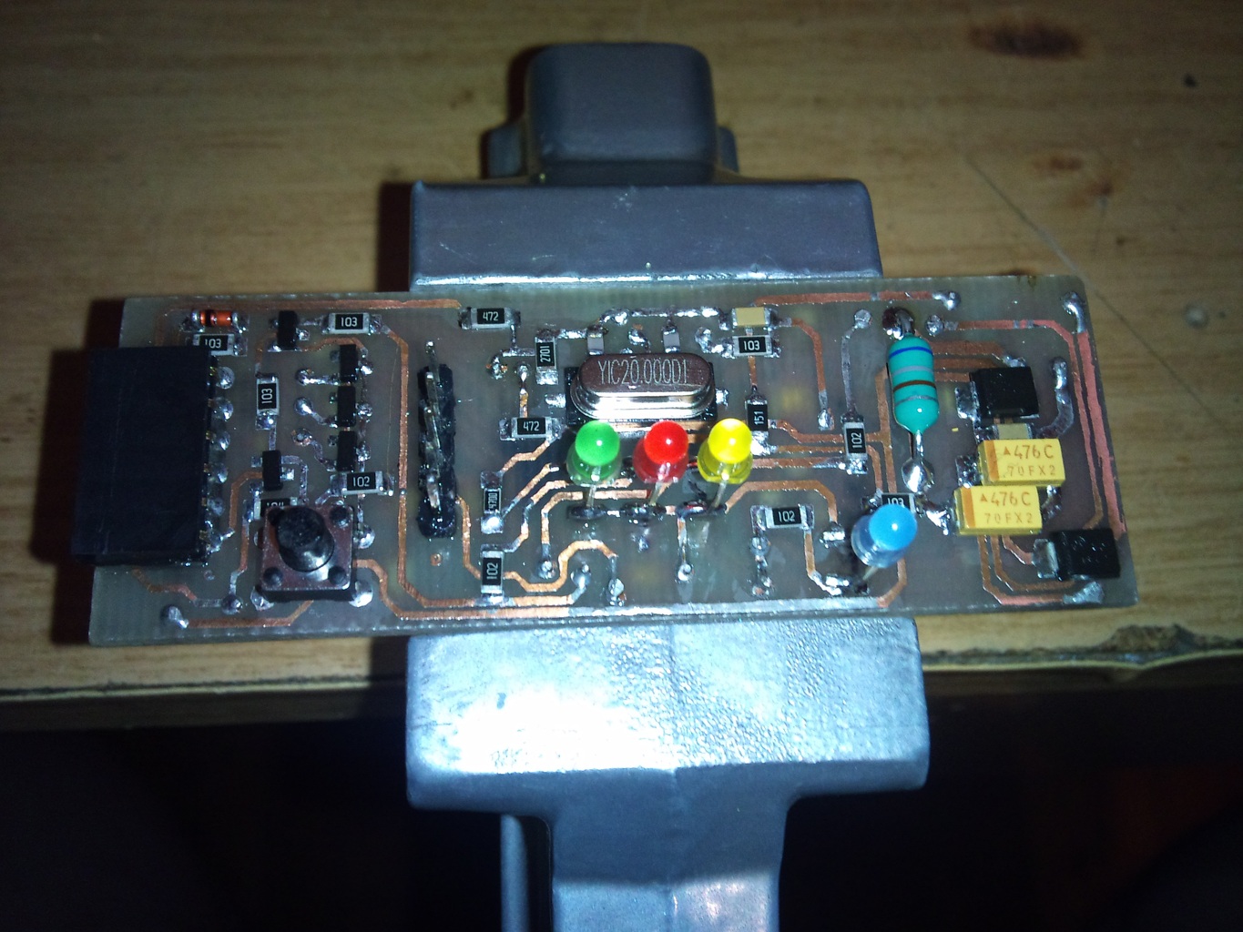

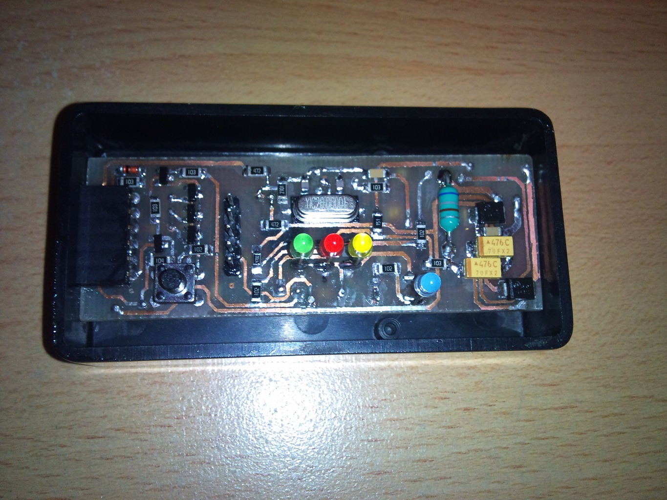

(#) pleso hozzászólása Feb 7, 2013 /

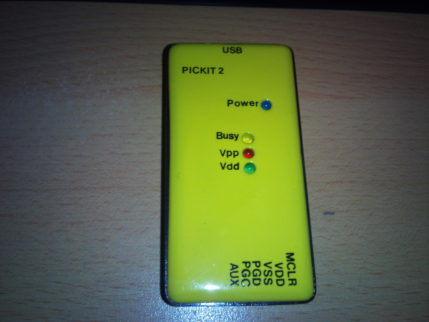

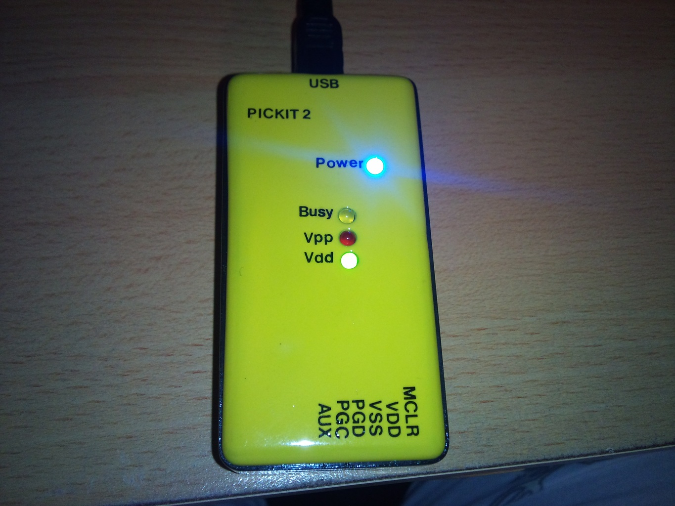

Végre kész lettem a PicKit2-s klónommal. megszenvedtem vele, de működik és már az első programozásán is túl esett, a kolléga PicKit3-a lett vele újraélesztve!

(#) samsys válasza pleso hozzászólására (») Feb 7, 2013 /
Szerintem pöpec lett gratula.
(#) madzagos válasza Atosbacsi hozzászólására (») Feb 7, 2013 /
Nagyon jó lett a rádiód! Gratulálok!

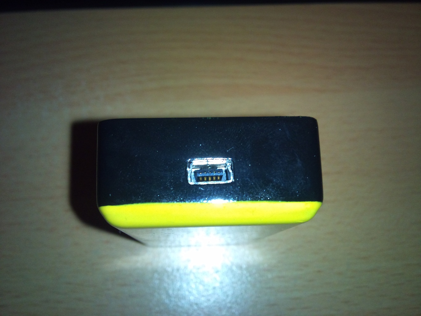

(#) sooty válasza pleso hozzászólására (») Feb 7, 2013 /
Nagyon jól néz ki, miből van a doboza (fedlap?) ?

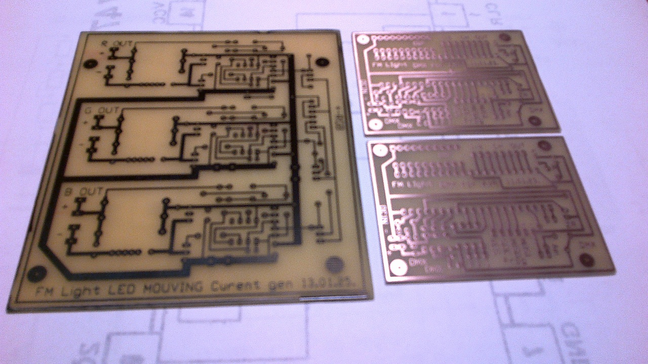

(#) FMSound hozzászólása Feb 7, 2013 / 2

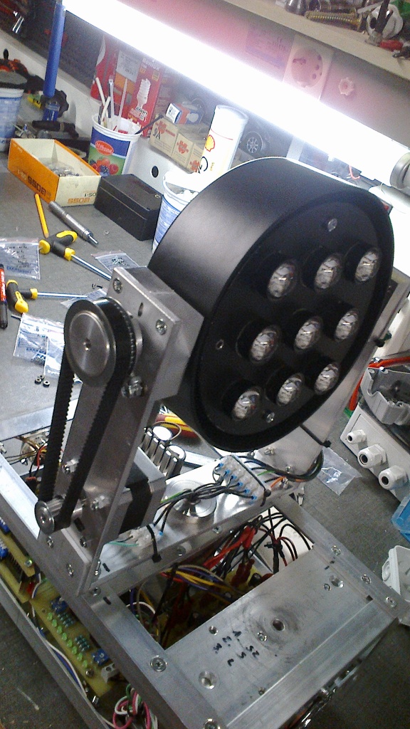

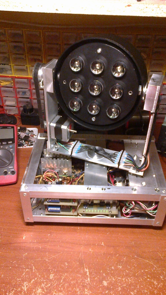

Sziasztok! Legújabb készülékem RGB Power ledes robotlámpa.
DMX 512es vezérléssel, két ARV dolgozik benne.
Beszéljenek a képek, és a video

Nem semmi!
Le a kalappal!

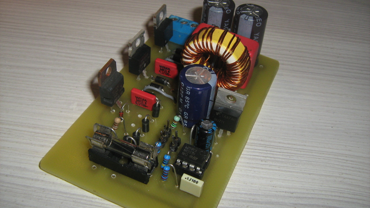

(#) havranarpi válasza havranarpi hozzászólására (») Feb 8, 2013 /

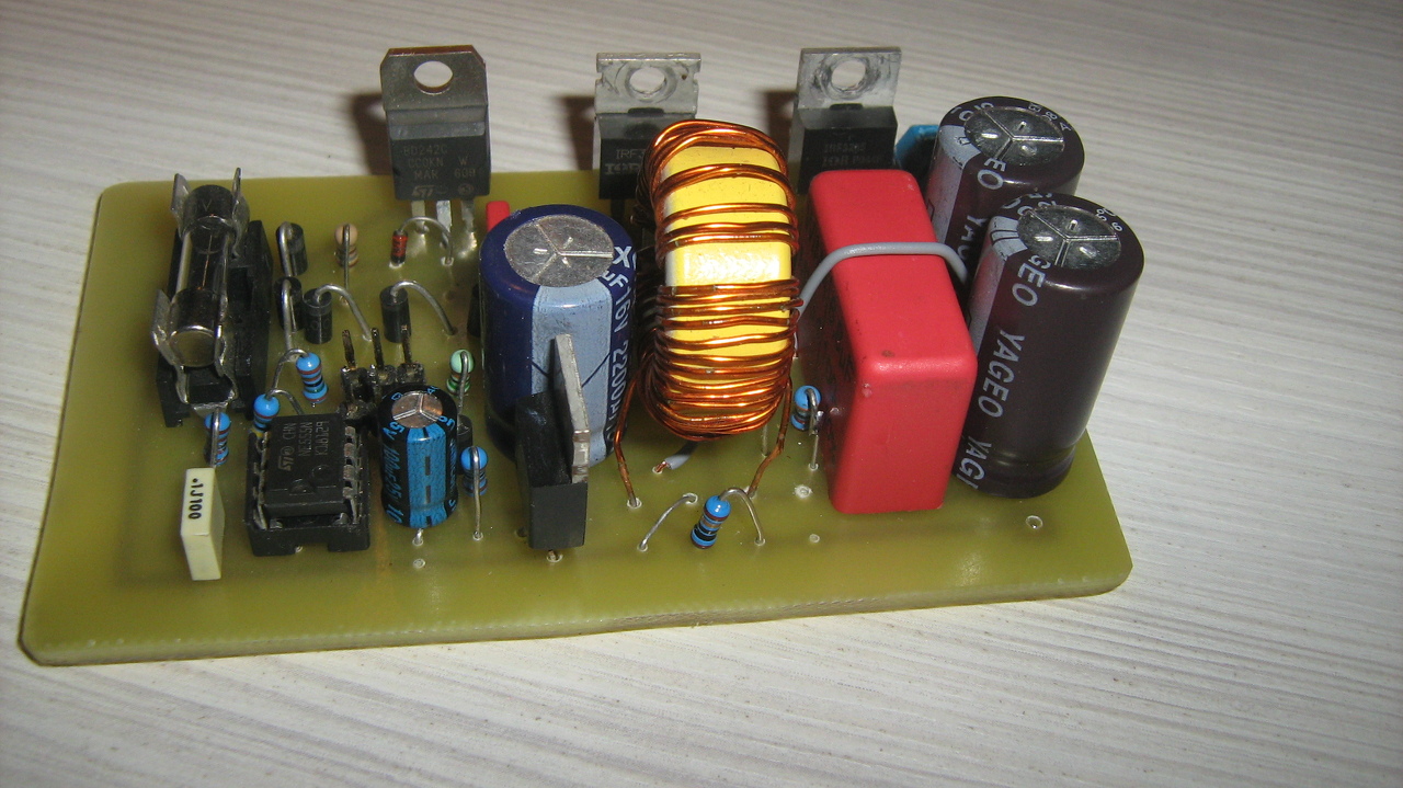

Elkészültem újabb Skory féle 3-as mini tesla meghajtómmal.
Íme:
(#) pleso válasza sooty hozzászólására (») Feb 8, 2013 /
Ezt a dobozt csináltam meg neki.
Sárga Prizma lakk szóró festék, a betűk 2mm alfaset helvetica medium betűkészlet +akrilan szóró lakk, és ez az eredmény!

Gratulálok a fénytechnikához! Ez nagyon profi lett! (a videót nézve teljesen áthatott a "régi" idők ez irányú kellemes emléke)
(#) Vales válasza Atosbacsi hozzászólására (») Feb 8, 2013 /
Nagyon Jó Munka, Gratulálok!
Mindig örülök, ha valaki rádiót (is) épít, mert "őrzi a tüzet".
(#) Szpisti válasza FMSound hozzászólására (») Feb 8, 2013 /
Nagyon profin kivitelezted a fényedet, gratulálok!
Egy kis apróságot azért hadd tegyek szóvá : ha már angolul feliratozod a nyákot és a videót, akkor helyesen írd a kifejezéseket.
A mouving az gondolom moving akart lenni, a curent pedig current.
Kár hogy nem tempóvezérelhető, de ez a felépítésből adódik nyilván.

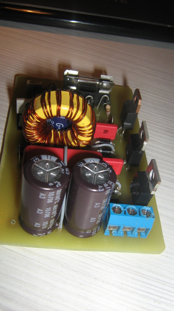

(#) mcsubika hozzászólása Feb 8, 2013 /
Készülőben van egy urbán féle 100wattos sub erősítő, gyári yamaha ax 500 dobozban.
Előlapja 10mm-es mdf lap a gyárira ragasztva szilóval, majd a doboz egyben festve fekete spray-vel, dísz talpa pedig esztergált fa betétre húzott krómozott műanyag cső (bútoripari alkatrész).
A táp kondikat is sziló fogja egy műanyag laphoz, mely popszegeccsel lett rögzítve a dobozhoz.
Egyenlőre még nem érkezett meg a trafója, ezért tesztelni még nem tudtam. Egy JBL gt152 mélynyomó hajtására készül (160literes reflex dobozos). Már kíváncsian várom mit fog produkálni.
(#) _vl_ válasza mcsubika hozzászólására (») Feb 8, 2013 /
Szerintem az egyenirányítót is a hűtőbordára akarod majd rakni...

Ez elképesztően nem piskóta!
Gratula!
A szilós kondis rögzítés szebb kivitelezésén gondolkodtam már, de a dióda híd (25A 400V) biztosan marad a doboz aljában. Ez a kis panel 4A-es biztivel van szerelve szerintem max enyhén langyosodni fog, persze ez majd kiderül a teszt során és ha kell korrigálok.

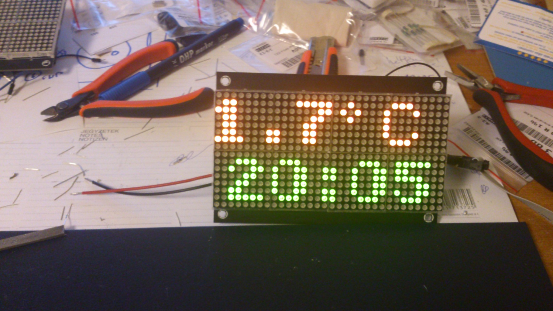

(#) kocsgab002 hozzászólása Feb 8, 2013 / 1

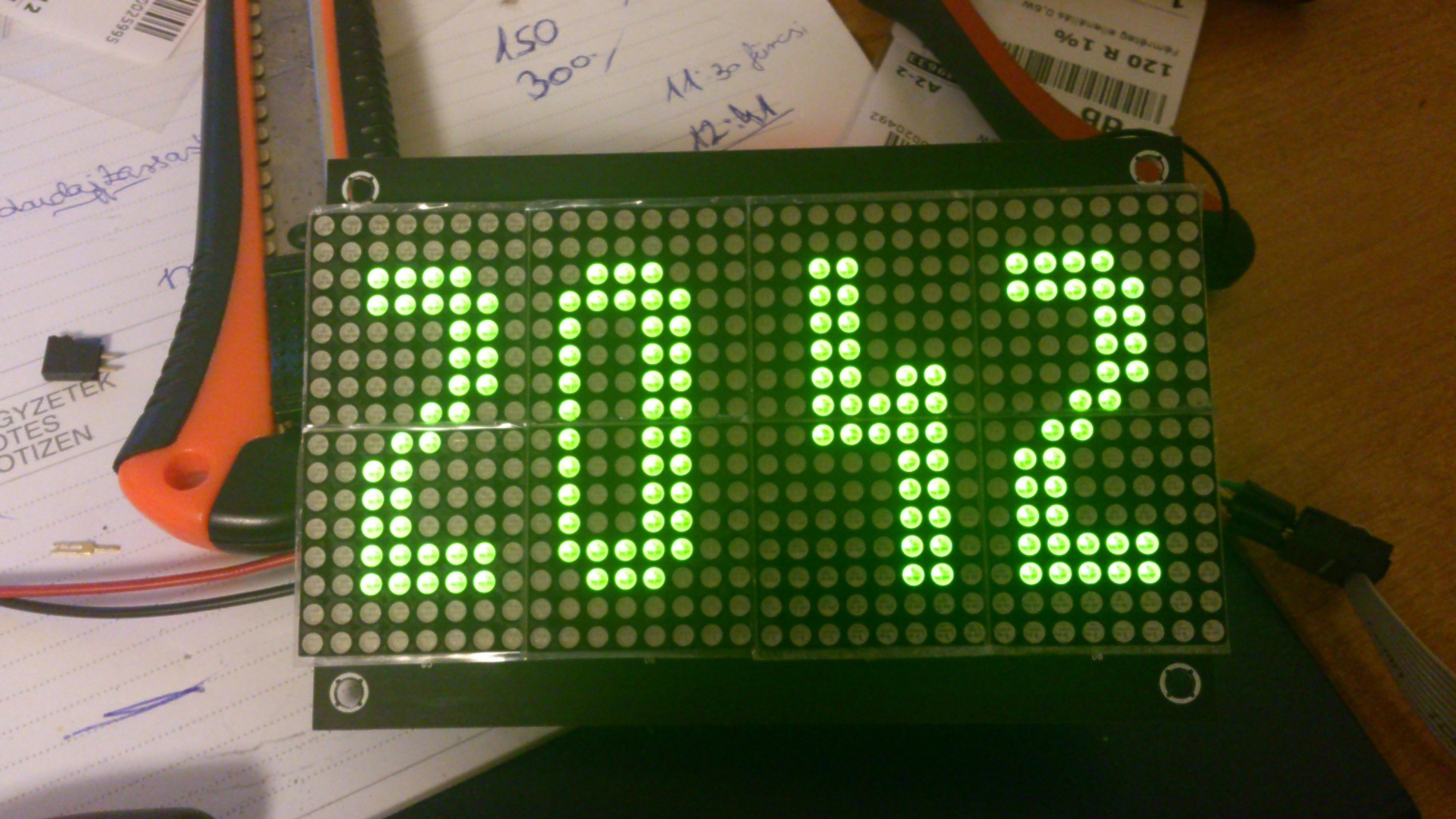

Folyamatban van egy újabb óra, ez most led mátrix kijelzős.
Ma végre sikerült beindítani. Lesz még vele munka, de nem reménytelen..
Több kép: Bővebben: Link

Wow! Akkor, örülünk Vincent ? ( )
(#) nagy hoho válasza pleso hozzászólására (») Feb 8, 2013 /
Olyan mint a gyári, ja nem annál sokkal szebb.
Hol veszel Te betűmatricát?
(#) sooty válasza nagy hoho hozzászólására (») Feb 8, 2013 /
Esetleg itt? De aki tudja, hogy CHART-PAK -ot hol lehet kapni az szóljon ...

Nagyon profi ez a lámpa is! Érdeklődtem a többi iránt is, de nem válaszolsz!

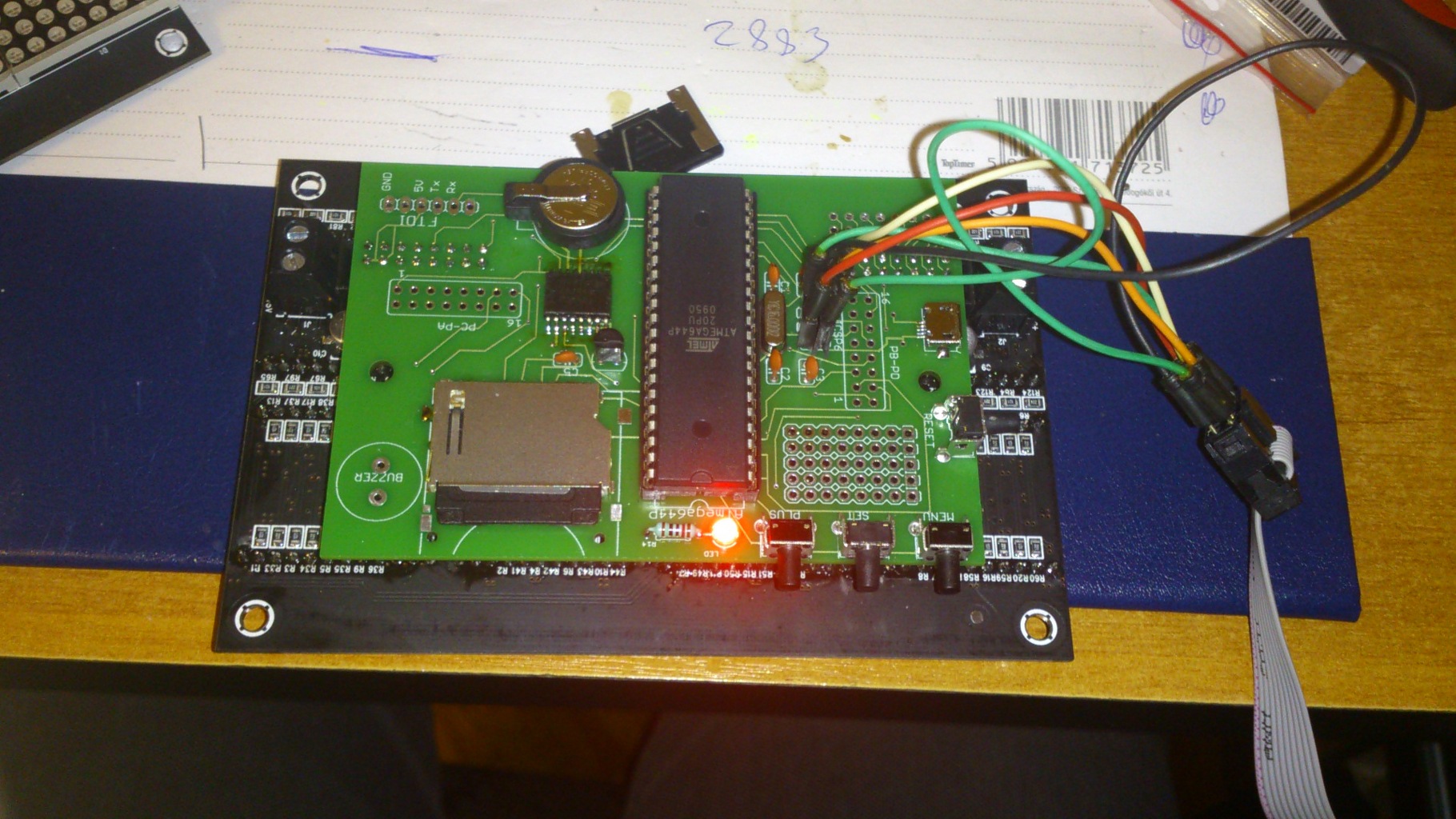

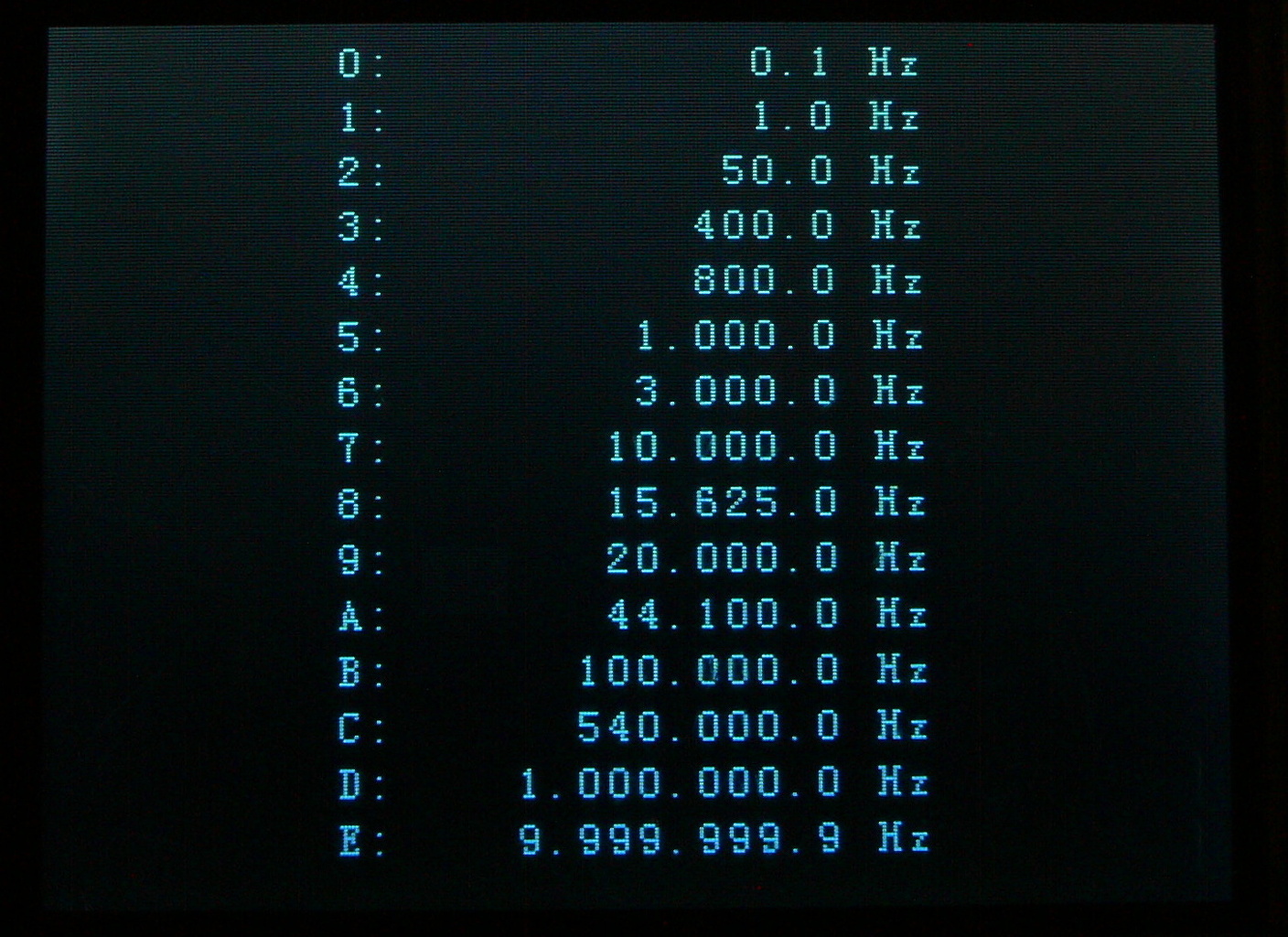

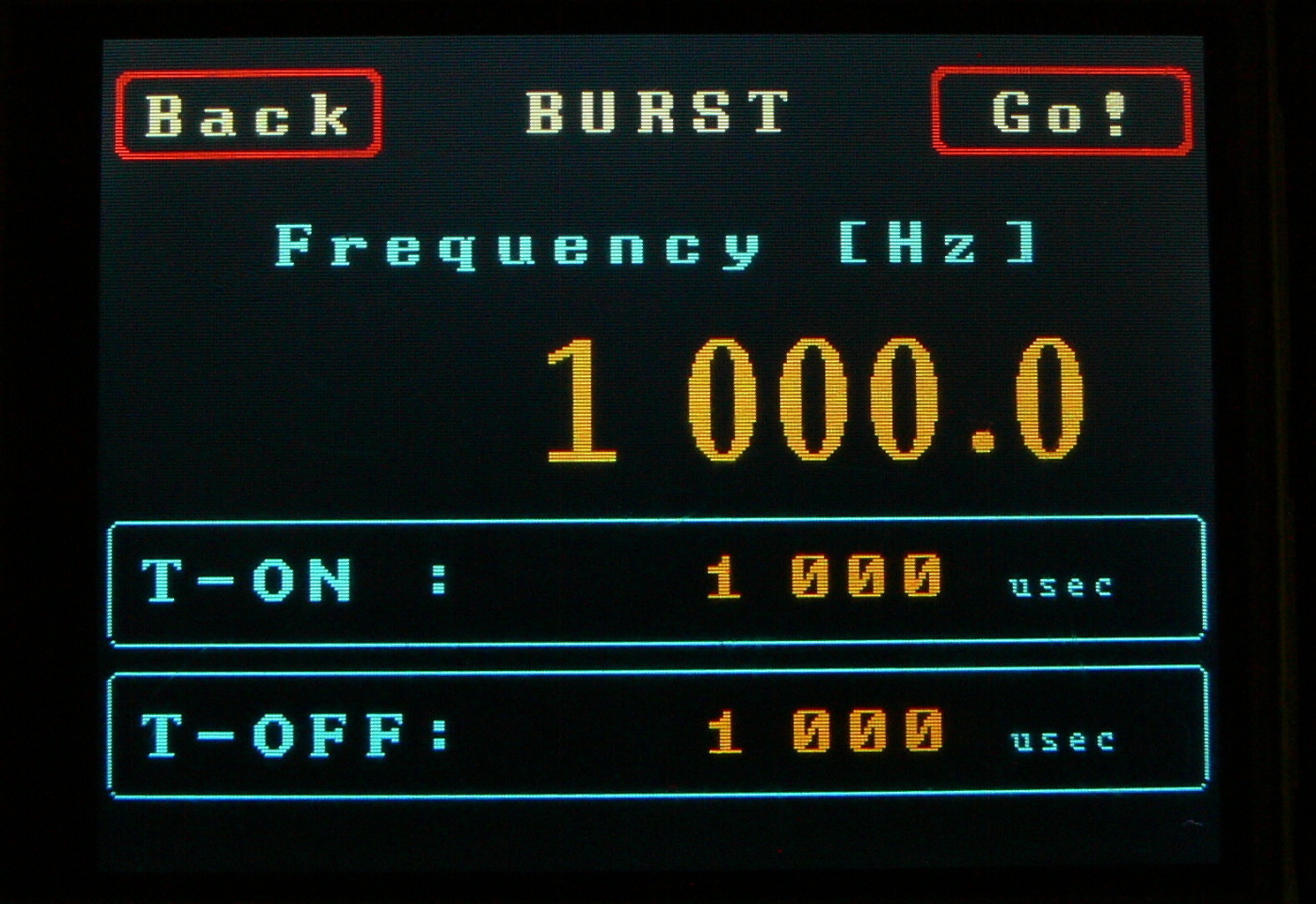

(#) solti_imre hozzászólása Feb 9, 2013 / 1
Szép jó reggelt mindenkinek!

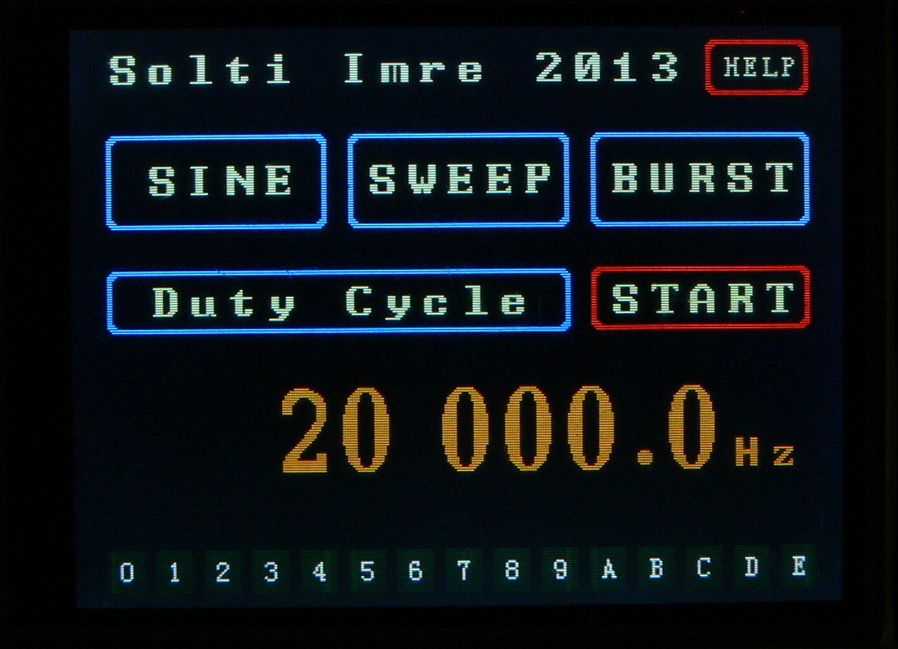

(El)készülőben a dual DDS generátorom, próbapanelen már működik, a meló nehezebb része (dobozolás) még hátravan... Amit már tud:
- Színusz és négyszög 0.1Hz-től 10 MHz-ig, 0.1 Hz-es lépésekben
- Előprogramozott fix frekvenciák (pl. 400Hz, 1kHz, stb.)
- SWEEP - beállítható start/end frekvenciával, lépésközzel és várakozási ciklussal
- BURST - beállítható frekvenciával, on/off időkkel
- 10-90% között változtatható kitöltési tényező
- 320x240 -es color LCD, érintőképernyővel
- Frekvenciában 1/1000 -re leosztott külön négyszög kimenet
- Képkeretként (2 GByte SD kártya) is üzemel
Betervezve: PC-ről USB-n át történő vezérlése
Amint kész lesz - és érdekel valakit - felrakom a részleteket is.
A hozzászólás módosítva: Feb 9, 2013
(#) qtrica válasza solti_imre hozzászólására (») Feb 9, 2013 /
Szia,
Kicsivel több részletet elárulnál? Gondolok az elektronika eddig nem látott részére.
(#) solti_imre válasza qtrica hozzászólására (») Feb 9, 2013 /
ATMEGA2560+AD9850+SN74S74+ICM7250+ICL7660+74HC4316+SSD1289+ADS7843
valamint még pár ellenállás, kondi, kvarc, csatlakozó, stb...

Hajaj, de még mennyire örülünk..
