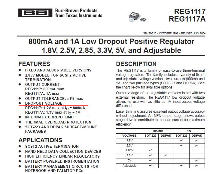

Egy egyszerű kérdésem lenne a feszültségszabályzókkal kapcsolatban.
Egy LowDropOut-os (1117-es) miben különbözik egy normál (7805-ös) feszültségszabályzótól ?

(#) proli007 válasza cross51 hozzászólására (») Feb 9, 2013 /
Kisebb lehet a ki-bemnete közötti feszültség amiről még működik. De miért nem nézted mag az adatlapját. Az első oldal 4. pontja erről szól. Ennél 1,2V, míg a 78xx-nél 2V felett.
Cseppet félreolvastál. Nem az első 4 oldalról van szó, csak erről..
