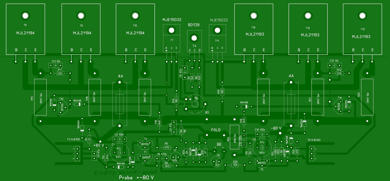

(#) voodoo válasza reloop hozzászólására (») Feb 9, 2013 /
Igen értem így már utánna néztem én is. A H-osztályban valóban 2-2 betáp van eltérő feszültségekkel. Igen a kollektor közösektől, onnan jön be a a 93-asoknak a negatív a 94-eseknek pedig a pozitív tápfesz. A 94-es sorban található MJE340 és MJE350-es meghajtó, a 93-as sorban csak 1db MJE340-es van.
Amúgy a két legutolsó a 13. és a 14. azért nem volt összeköttetésben mert elnéztem azok felül vezetékeltek és a nagy 5W-os ellenállások el takarták a sávjait azért nem vettem észre, viszont már oda cineztem azt is megfelelően így már mondjuk hogy azok istovábbra is 24.4 ohm -osak lettek. Tehát szakadás már nincs többé a rejtélyes 22 ohmos impedancia megvan mind a két oldalon tehát a 93-as és a 94-es oldalon is jelen van ami összekapcsolja a B-E lábakat 22 ohm -mal. Félek, ha ráteszem megint a tápot. Ki nyírja a végtranyók vagy valamelyikét vagy az összeset. A kollektorok amúgy mind közösek az azonos oldalon lévő kollektoraival. A 93-94 bázisok között duplája 44 ohm -ot mérek. (itt is kivéve a két szemközti középsőket)
Az emitterek pedig igen, az is most már mind csatlakozik a gyűjtőre. Mind a 14. de ebből szint úgy a két szemközti középső egy-egy 1N4841-esen keresztül 24 ohm -on át.
Tehát mostmár a 14ből 12 db megfeleően úgy van ahogy lennie kell kivéve a középső 1-1 darabot azok nem csatlakoznak a közös bázis csatornára azokak a bázis lábuk a MJE340-es Bázisára megy rá.

(#) reloop válasza voodoo hozzászólására (») Feb 9, 2013 /
A középső két szemközti tranzisztor emitterei valószínűleg nem a kimenet hajtják, hanem a többi MJL bázisát mint például itt.
A kimeneti gyűjtő vezetősáv kikapcsolt állapotban rövidzárat mutat test felé, vagy csak a relé utáni kimeneti csatlakozón tapasztaltad ezt?
Próba indításhoz csak ezt a párost tenném be, ha ohm-ikus kapcsolatban vannak a kimenettel, akkor beáll a DC egyensúly is.
A biztosíték helyére 10 ohm kisteljesítményű ellenállást tennék, mely áramkorlátozó és biztosíték lenne egyben.
Van lehetőséged az élesztéshez +/- 20-40V-ot előállítani, akár feszültségkétszerező egyenirányítással is? Bővebben: Link

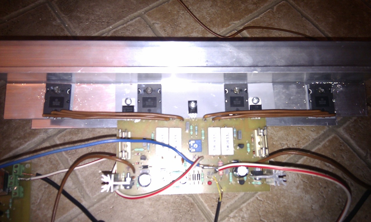

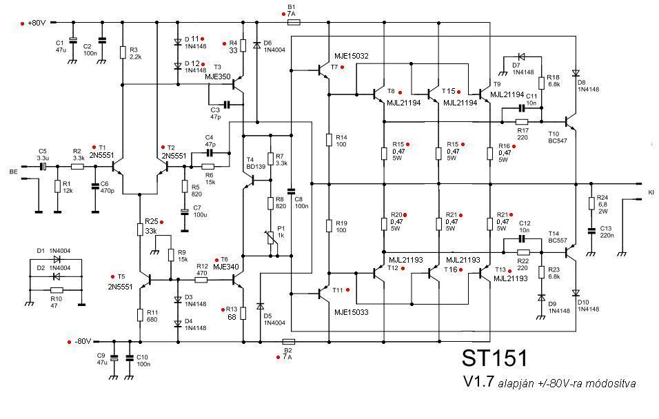

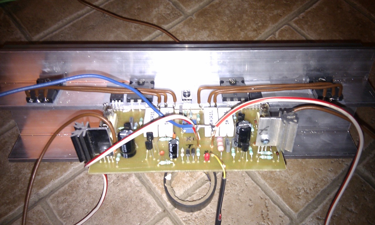

Kedves Fórumtársak, véleményt szeretnék kérni, feltettem 2 db képet. Nézzétek meg. ST151-et picit feltuningolva látjátok +- 82 Volton. Reloop Mester Úr segít nekem, hogy amire szeretném használni az erősítőt, az majd összeálljon. Közben magán akcióba is kezdtem, mert a tranyók közelsége egy pontba vitte a hőt a gyári ST-nél. 300mm bordán széthúztam őket 3-3 db tömör réz vezetékkel. Lehet ilyet csinálni, hogy a nyákot ne kelljen széthúzni? Véleményt szeretnék kérni Tőletek. Előre is köszönöm.
(#) emersys válasza Koncsar hozzászólására (») Feb 10, 2013 /
Szia.
Mivel ügyesen elég rövid vezetékezéssel megoldottad, szerintem ezzel nem lehet probléma.
Bár +-82V-ra én keveslem a 2pár végtranyót.
Ekkora tápfesznél inkább már minimum 3, de inkább 4pár illene.
Ui: Védelmet feltétlen használj !
A hozzászólás módosítva: Feb 10, 2013
(#) Koncsar válasza emersys hozzászólására (») Feb 10, 2013 /
Emersys köszi a választ, a védelem rajta van. Reloop barátom ezen (ezen is) dolgozik. Szerintem a vége az lesz, hogy több pár. Köszi
(#) voodoo válasza Koncsar hozzászólására (») Feb 10, 2013 /
Pl egy 1kW-os trafóból vagy tápból +/-82V-on 500-600Watt névleges teljesítmény simán kivehető ránézésre ekkora méretű alu hűtőbordával zökkenőmentesen! Ennek a 2 páros végfoknak ekkora hűtés szerintem túlméretezett. Ha csak nem azért melegszik mert a tápfesz túl nagy. Bár egy 300mm-es aluborda egyik végénél a sarkát elkezded melegíteni szinte pár fokos eltéréssel-késéssel de a másik szemközti sarka is ugyan úgy fog hőt leadni. Én a helyedbe ott hagynám a tranyókat a nyák szerinti furatjain. Attól nem kell félni, hogy a hőt nem fogja le adni. Tessék megfelelő hővezető pasztát használni a csillámlemez alját és a tranyó alját is picit bekenni vele, ott gond NEM LEHET a hűtéssel. Ne aggódj szerintem ez miatt. Még ha egymás mellett is vannak a tranyók, fele akkora borda mérettel. De amúgy, ha úgy érzed, felmelegedett túlságosan de csak a közepén pl 55 fokra a szélén meg csak 50 fokra és így jobban osztásra kerül a borda a "széthúzás" akkor átrézdrótozhatod, abból se lesz gond.

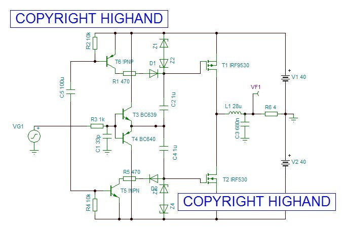

(#) highand válasza highand hozzászólására (») Feb 11, 2013 /
A korábban közzétett kapcsolás sajnos tartalmazott egy hibát, amit katt vett észre benne.
A feszültség eltoló kondenzátorok a bekapcsolás pillanatában mindkét FET-et nyitva tartják, így a kapcsolás pufferelt tápfeszültségről azonnal meghibásodik. Én ezt nem észleltem, mert a légszerelt kísérleti erősítő áramkorlátos labortápról működött így a FET-ek élve maradtak, amíg a feszültség eltoló kondenzátorok töltődése befejeződött, ezután már működött a kapcsolás természetesen.
A hibát kijavítottam, most már pufferelt tápról is járatható a kapcsolás. A "B" osztályú holtidő beállító és meghajtó is kapott áramkorlátozó ellenállásokat a kollektorokba.
A bekapcsolási védelem működése röviden a következő, T5 és T6 a bekapcsolás után addig kisöntölik a zenereket és zárva tartják a FET-ket, amíg a 100µF-os kondenzátor feltöltődik. Ennyi idő alatt az 1µF-os szinteltolók biztosan feltöltődnek, így a kapcsolás zárt FET-kről indul. A további két ellenállás a söntölő tranzisztorok kollektorkörében a schottky diódákát védi a túláramtól.
Elnézést a bakiért és köszönöm katt-nak az együttgondolkodást.

Szia Voodoo! 1500 VA a trafó, ez van ráírva. Az a baj, valahol nem baj, de a 2 páros megterhelve hamar felfűti a 300mm-t. Egy csomópontban nagyon gyorsan felmelegedtek a tranyók tetejei. Szilikonlapra kicseréltem a csillámot, talán jobb lett.
(#) reloop válasza highand hozzászólására (») Feb 11, 2013 /
Üdv! A 100µF-dal sorba kötnék egy ellenállást, hogy T5, T6 bázisárama ésszerű korlátok közt maradjon.
(#) Doncso válasza Koncsar hozzászólására (») Feb 11, 2013 /
+-82v-ra nem kevéske a 2 pár végtranyó? Mekkora a hangszóró impedanciája?
(#) reloop válasza Doncso hozzászólására (») Feb 11, 2013 /

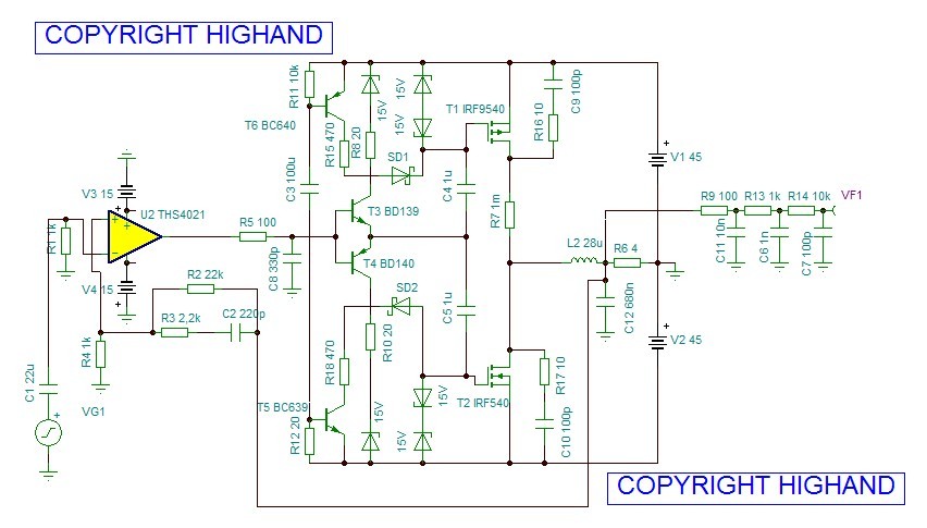

Szia! Félkész a kolléga műve, íme a folytatás tervezte:
(#) Doncso válasza reloop hozzászólására (») Feb 11, 2013 /
Ez nagyon hasonlít a Melody 300w-os végfokra. 3pár végfokkal azért mindjárt más, de gondolom csak 8ohmra van tervezve.
Az MJL21193/21194 nagyon szívós darab, a 3 pár 4 ohm-on is bőven SOA-n belül dolgozik. Nullátmeneti rövidzárnál 1,4A/tranzisztor áramnál korlátoz a védelem, miközben a másfélszeresét is elbírná egy rövid időre.
Sixtek rajzában a jó öreg Vidi végfok köszön vissza. Lényegében csak a félvezetők száma és kvalitása változott.
Sokat törtem a fejem, hogy a nagyjelű erősítőt gyorsabbra kéne cserélni, de az már egy egészen más erősítő lenne, és nem vagyok meggyőződve, hogy előnyére válna.
