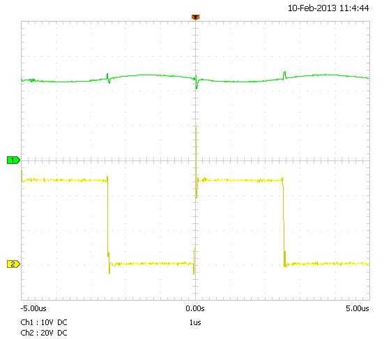

Legutóbb elég nagyok voltak a tullövések, valamint a kimeneten a kapcsolási tranziens nagyobb volt, mint a vívőfrekvenciás maradék. Sőt belengés is volt (amit persze a szkópom márnem lát jól), ezrét beraktam 220pF 47 Ohm snubbert. Mellékelem az eredményt, ez már szerintem elég barátságot. (eddig csak a egy 1µF fólia kondi volt közevetlenül a felső FET D és alsó FET S között, amit most levettem, hogy berakhassam a snubbert, de mindjárt azt is visszarakom)

Kipróbáltam 63V tápról. Ekkor már nem tudtam teljesen kivezérelni, mert a laptopom nem tud elég jelet adni neki, ezért módosítottam a bemenetet kicsit. Ekkor a nyugalmi áramfelvétel 40mA volt.
Ez még egy régi nem szabályozott tápom volt, így kb 60-55V-ra esett terhelésnél, ekkor kb 150W-ot tudtam kivenni 8 Ohmba (szóval továbbra is kb 85% kitöltésig tud elmenni), mielőtt torzítást láttam volna. 220W-nál már vágta a szinusz tetejét (ami kb a 10% torzítás lehet, így ránézésre). A teljesítményadatokat a Velleman HPS10 szkópom adja (ami méri a feszültséget és azt konstans 8 ohm terhelésre számolja). A HIP4080A nem melegedett jelentősen, jelezve hogy bírja a hajtást és a tranizenseket is. Egy teszt még hátravan, a 72V, ez lesz a legmagasabb tápfesz amivel tesztelni fogom. De ehhez mindenképpen csinálni fogok egy külön LLC konverter tápot, hogy terhelésnél se essen. Ekkor kb 250W-ra számítok 8 ohmba, torzítás nélkül, és kb 350W-ra 10% torzítással. A modul amúgy jól vizsgázik: kicsi a zaja (kisebb mint a cikkes modulnak), a Coilcraft speckó tekercsek nem melegednek. Megfelelő táppal 4 Ohmba remek teljesítményre számítok A vezérlés azért is van direkt külön nyákon, mert fogok tervezni ugyanehhez a főnyákhoz egy másik vezérlést is, ami más IC-re fog épülni, és ott mrá nagyobb tápfesz is mehet majd. Engem egyelőre meggyőzött a teljeshíd használata.

![]() A korábbi cikkes modul nyilvánvaló hiábaja, hogy az egész komparátor, szinteltoló, IR2110 kör annyira lassú, hogy a modulációs hiba túl hamar megjelenik (max 80%-os kitöltési tényezőig tud elmenni modulációs hiba nélkül). |
