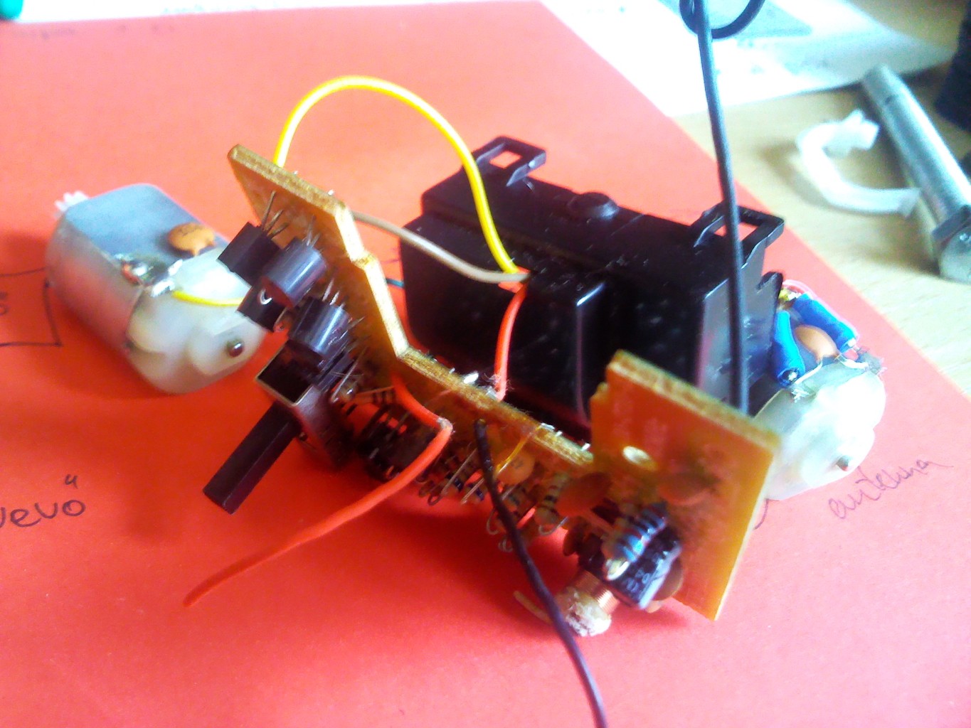

Ezt nem én építettem, hanem bontottam egy gyermekkori játékomból, amit már vagy 10 éve nem használtam. Gondoltam jó lehet valamire. 40 megás egység két motorral. Szerintem semmi PWM meg ilyenek, egyszerűen csak jelre feszültséget kapcsol a motorokra. LED-el kipróbáltam, így tudok LED-et távirányítóval kapcsolgatni.
Mi legyen belőle?
(#) vipera1997 válasza Matatka hozzászólására (») Feb 10, 2013 /
Hello!elvileg igen tudsz vele ha teszel utána egy relét!Mondjuk lehet belőle egy motoros poti is!
(#) vicsys válasza Matatka hozzászólására (») Feb 10, 2013 /
Óra.
(#) Matatka válasza vipera1997 hozzászólására (») Feb 10, 2013 /
Vagy a vevő után egy tartó áramkör, vevő átalakít nyomógombosra és egy gombnyomás LED-ek felkapcsol, következő nyomásra lekapcsol és többé ki sem kelek az ágyból

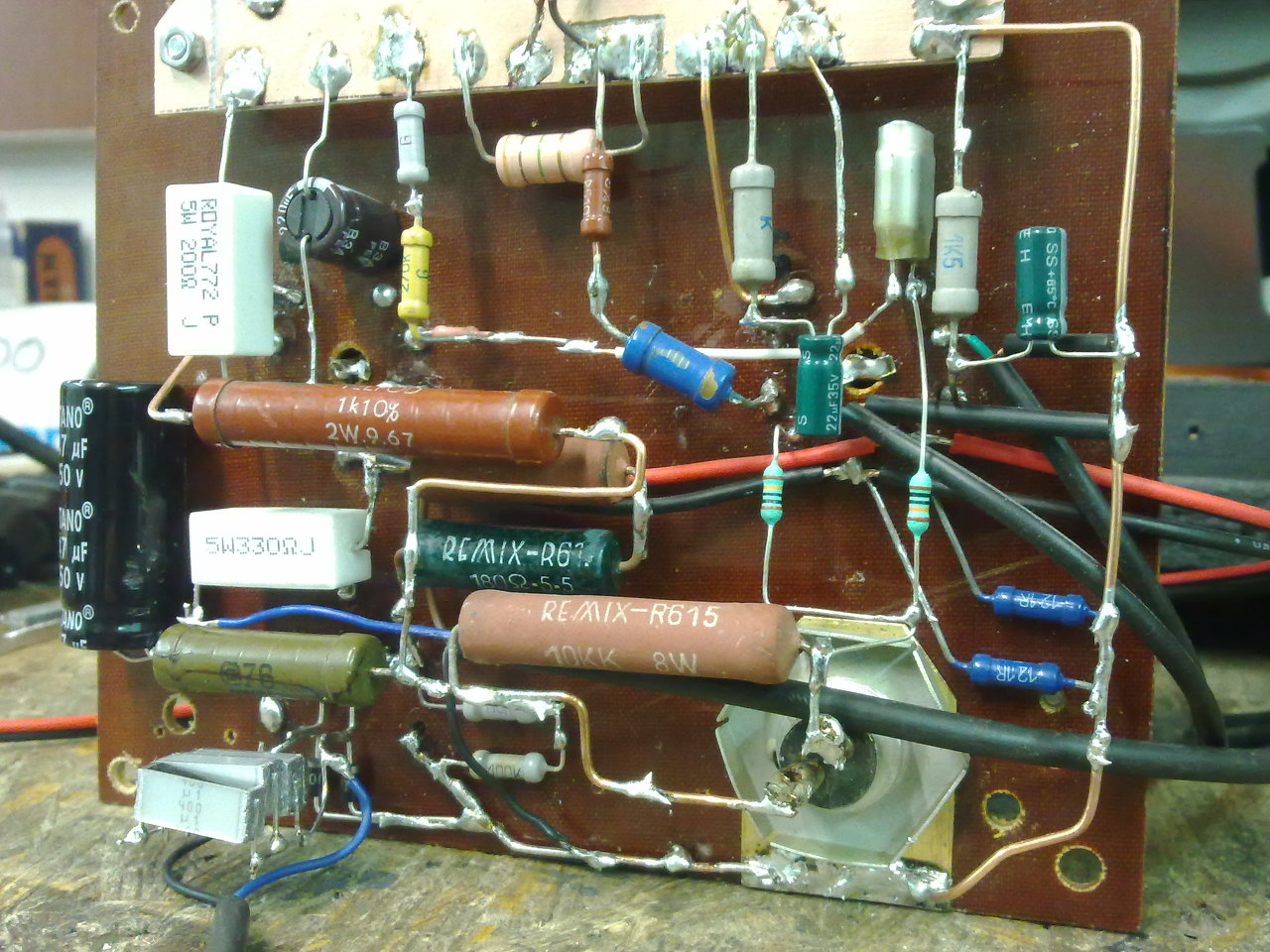

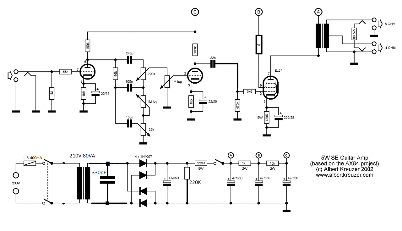

Sziasztok! Elkészült az 6N2P-EL84 csövekre épülő gitárkombóm!Ez az első csöves erősítőm volt vele bajom de mofesa kolléga segítségével megoldottam őket .Ezúton is köszönöm a segítséget neki! A doboz egy régi TV-ből készült ,a trafók egy régi rádióban öregedtek.A hangszóró egy kb 20 éves nagyérzékenységű /103dB/ Isophon PT 30/31A gitárhangszóró amihez nagyon jó áron jutottam hozzá. Több képet ITT találtok róla ha érdekel valakit.

Nagyon pofás lett! Gratula! Milyen hangja van? Tudsz róla mintát küldeni? Amúgy ezzel az AX84-el én is szívtam egy kört mire rájöttem hogy hol és mi miatt nem szólt... Anno nekem is ez volt az első kis gitárcuccom. Egy Sony Magnódekk dobozába készítettem el, ha jól tudom még mindig a pincében lapul valahol...
Ha már a gitárerősítőknél tarunk én is postolom az én kis fejemet.
Az én kis METAL Dögöm
Más hangolásban
Elég jól megszólalt a 4X12-esen amiben 4db RFT L3512 lakik darabonként 100dB érzékenységgel!
Még mindig nincs kész ez a kis dög, mert kap még Effects Loop-ot meg egy normális tiszta csatornát mert jelenleg egy közös csatorna van de az inkább OD mint tiszta, még akkor is ha a gaint letekerem minimálisra!

(#) Schnitt válasza puffed hozzászólására (») Feb 12, 2013 /
Jól néz ki
A csőnek nem baj, hogy fekszik?
(#) Szammer válasza Schnitt hozzászólására (») Feb 12, 2013 /
Nem tudom, hogy élettartam vonatkozásában mit jelent az "álló/fekvő kivitel", de régi rádiókban fevő helyzetben is vannak végcsövek (legjobb emlékeim szerint).
Szerintem mindegy, bár a fűtőszál oldal irányú mechanikai torzulása, elméletben okozhat problémát. Biztos hogy stabilabb a függő vagy álló helyzet. (Gondolom én.)

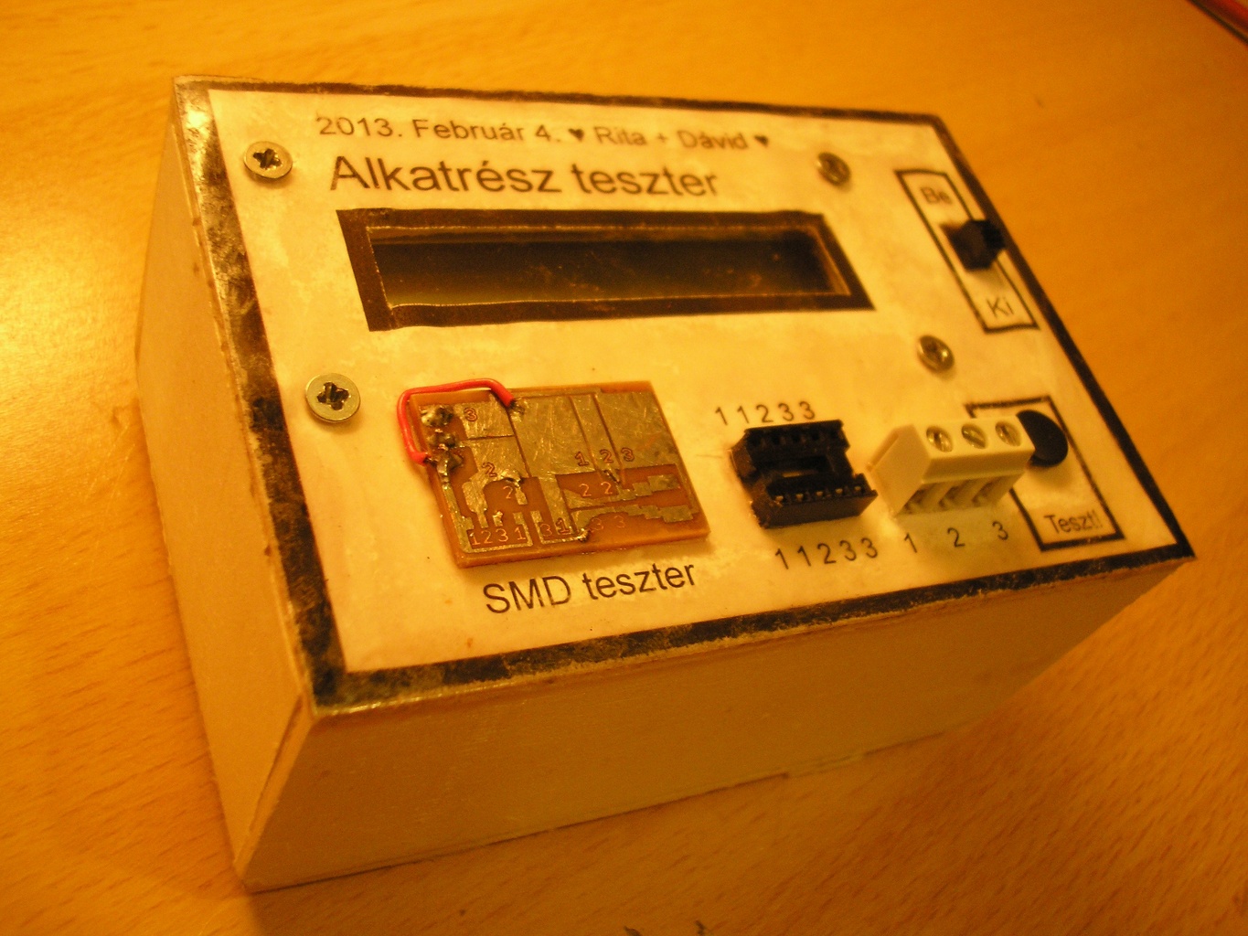

Mostanában alkottam egy kicsit.
Elkészült a kapcs. üzemű tápom kiegészítő nyákjainak SMD változata, letesztelve, megfelelően működik. Az induktivitás 40uH körüli, Skori féle tervezés, NE555-tel. Előzmények: Bővebben: Link
Rendeltem EBay-ről egy alkatrész tesztert, bedobozoltam. Az előlapja silány lett, sajnos a technocol átáztatta a papírt... Cserébe nagyon hasznos kis szerkezet.
