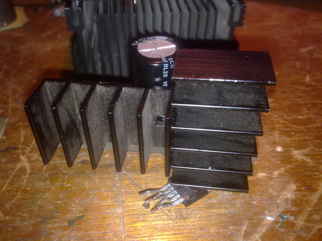

Megcsináltam az új nyákokat , végül a végfokokhoz is csináltam egy kis átalakítás miatt .
a végfokokon , a tanácsokat követve a kimenetnél levettem a föld csatlakozót , és mind az 5 csatlakozási pontot előre hoztam , így egyszerűbb . 2 hiba történt az egyik csak esztétikai hiba , a 220nFos kondik valamiért ferdén lettek beletervezve ![]() A másik hiba meg figyelmetlenségemből adódott , az egyik végfokban az egyik diódát fordítva kötöttem be , és túlvilágra küldtem az ic-t ![]() A Táp nyákját is átalakítottam. a Könnyebb csatlakoztatások érdekében ,és a graetz-et is oldalra fordítva szereltem be hogy az is kapjon egy kis hűtést. a középső 3as csatlakozónak két pontja föld , egy a tápnak egy pedig a két hangszóró földjének. Készen van a végfokok hűtése is . Már csak vennem kell egy új ic-t és be kell dobozolni ![]()
