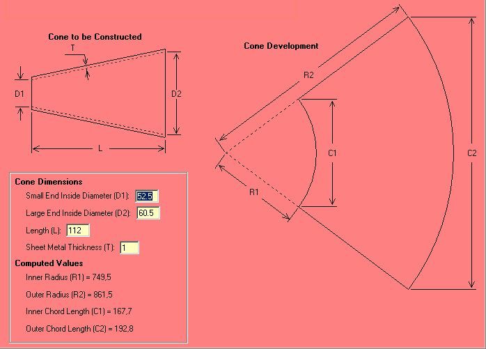

Egy kis segítségre lenne szükségem. Szeretnék egy feliratot készíteni egy kis műanyag vödörre. A nehézséget az okozza, hogy ez egy csonka kúp és nem tudom kiszámítani a cs.kúp palástjának a méretét. Tudom az alap kerületét, a fedőlap kerületét és a test magasságát, viszont nem megy a síkbeli kiterített palást megrajzolása. Nem tudom, hogy milyen sugarú körön van rajta a palást alja és teteje? Próbáltam egy rajzot készíteni, hogy mi az amit szeretnék megkapni. Tud segíteni valaki? Előre is köszönöm!
Kerület egyenlő az átmérő szorozva Pi-vel. Az átmérő pedig a sugár kétszerese. Nincs kedvem pontosan kiszámolni, de majd te.

Nekem nem a területe, térfogata érdekel, csupán a síkbeli kiterített palást íve. Hogy mekkora sugarú körön van rajta az egész. Amit bejelöltem a képen r-t szeretném megtudni, hogyan lehet kiszámolni.

Leírtam már. Az átmérőt osztod Pi-vel és azt kettővel. Ez a sugár.
x=(r*a)/(R-r)
Arra azért figyelj, hogy a két rajzodon a két "m" nem ugyan az! A hozzászólás módosítva: Feb 12, 2013

Jók a méretek? A nagyobbik átmérő 60,5mm, a kisebbik 52.5mm, a magassága 112mm.

Fogsz egy csomagolópapírt beletekered a vödröt, ragasztóval rögzíted, a széleken levágod a felesleget az alja és teteje között is végig vágod merőlegesen és kész a palást csak ki kell teríteni.
A kisebbik átmérő ~105mm. (most métrem le fizikailag) A nagyobbikat nem tudom lemérni, csak a kerületét. Ezért is írtam mind a kettőhöz eredetileg is kerületet. Belinkelnéd az oldalt, ahol ez a számítás található?

A kolléga nem átmérőt, hanem sugarat számolt ez a különbség oka.
A számítás egyébként benne van a függvénytáblázatok című könyvben. Szerintem neked is volt, vagy még van is olyan, de egy középiskolás ismerősnek biztosan. A hozzászólás módosítva: Feb 13, 2013

Igaz! Ezt benéztem. Sugárral számoltam ott, ahol átmérőt kérdezett.

Közben keresgéltem kalkulátorok között és találtam egy ilyet: Bővebben: Link Ezzel sikerült mindent megtudnom.
