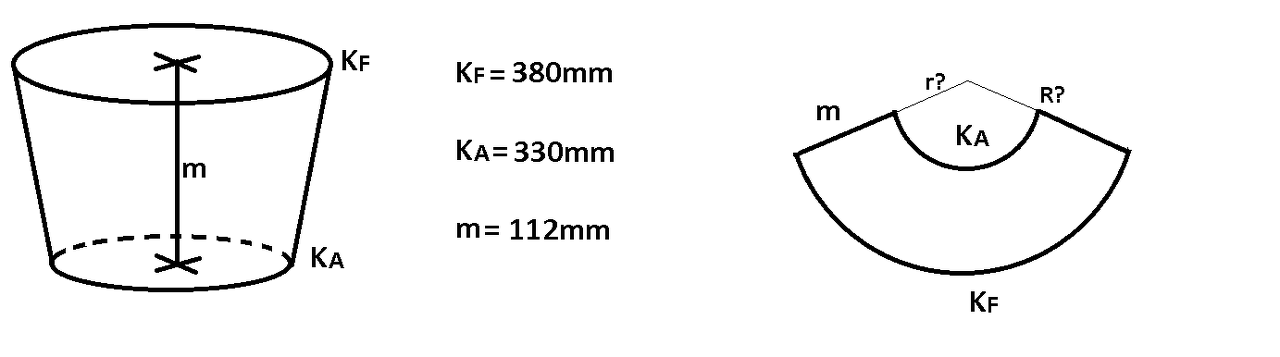

Egy kis segítségre lenne szükségem. Szeretnék egy feliratot készíteni egy kis műanyag vödörre. A nehézséget az okozza, hogy ez egy csonka kúp és nem tudom kiszámítani a cs.kúp palástjának a méretét. Tudom az alap kerületét, a fedőlap kerületét és a test magasságát, viszont nem megy a síkbeli kiterített palást megrajzolása. Nem tudom, hogy milyen sugarú körön van rajta a palást alja és teteje?
Próbáltam egy rajzot készíteni, hogy mi az amit szeretnék megkapni.
Tud segíteni valaki?
Előre is köszönöm!
(#) zolika60 válasza Szebence hozzászólására (») Feb 12, 2013 /
Kerület egyenlő az átmérő szorozva Pi-vel. Az átmérő pedig a sugár kétszerese. Nincs kedvem pontosan kiszámolni, de majd te.

(#) Szebence válasza mps hozzászólására (») Feb 12, 2013 /
Nekem nem a területe, térfogata érdekel, csupán a síkbeli kiterített palást íve. Hogy mekkora sugarú körön van rajta az egész. Amit bejelöltem a képen r-t szeretném megtudni, hogyan lehet kiszámolni.
Leírtam már. Az átmérőt osztod Pi-vel és azt kettővel. Ez a sugár.
(#) mps válasza Szebence hozzászólására (») Feb 12, 2013 /
x=(r*a)/(R-r)
Arra azért figyelj, hogy a két rajzodon a két "m" nem ugyan az!
A hozzászólás módosítva: Feb 12, 2013

(#) pjg válasza Szebence hozzászólására (») Feb 12, 2013 /
Jók a méretek? A nagyobbik átmérő 60,5mm, a kisebbik 52.5mm, a magassága 112mm.

(#) Szebence válasza pjg hozzászólására (») Feb 13, 2013 /
A kisebbik átmérő ~105mm. (most métrem le fizikailag) A nagyobbikat nem tudom lemérni, csak a kerületét. Ezért is írtam mind a kettőhöz eredetileg is kerületet. Belinkelnéd az oldalt, ahol ez a számítás található?
A hozzászólás módosítva: Feb 13, 2013
(#) zolika60 válasza Szebence hozzászólására (») Feb 13, 2013 /
A kolléga nem átmérőt, hanem sugarat számolt ez a különbség oka. A számítás egyébként benne van a függvénytáblázatok című könyvben. Szerintem neked is volt, vagy még van is olyan, de egy középiskolás ismerősnek biztosan.

(#) pjg válasza zolika60 hozzászólására (») Feb 13, 2013 /
Igaz! Ezt benéztem. Sugárral számoltam ott, ahol átmérőt kérdezett.
(#) pjg válasza Szebence hozzászólására (») Feb 13, 2013 /
Az a Mota nevű kipufogó tervező program. Sajnos nem linkelhető.
Közben keresgéltem kalkulátorok között és találtam egy ilyet: Bővebben: Link Ezzel sikerült mindent megtudnom.
