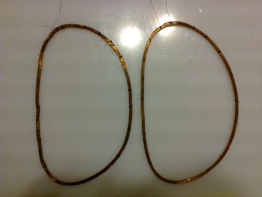

Sziasztok! Tényleg nagyon kevés volt a feszültség, most levegőben egy bicikli hajtókart 2mről tisztán jelzett. De szerintem többre is képes Ha sikerül akkor csinálok egy videót is róla

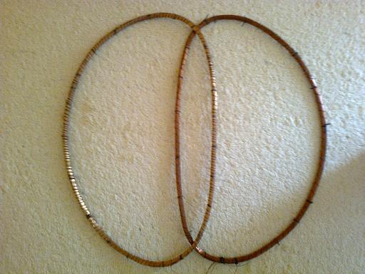

Ma kibontottam a másodikat is és körbe kötöttem jó szorosan.
(#) mateatek hozzászólása Feb 11, 2013 /
Egy érdekes kép. Ez egy kontakthibás SEF fejről készítettem. A vezetékek fölött, a gyantában látható egy fényes fémszerű réteg. Grafit. Az tölti be az árnyékolás szerepét.
(#) motyo válasza mateatek hozzászólására (») Feb 11, 2013 /
Én szénszállal tudnám borítani a tekercseket DE akkor gyantába kéne itatnom az meg úgy megkeményedne hogy nem kéne hajtogatni!
(#) mateatek válasza motyo hozzászólására (») Feb 11, 2013 /
A szénszál pászma végét pillanat ragasztóval ráragasztod a tekercsre. Ha megkötött, akkor betekered vele, hogy betakarja mindenütt. a másik végét megint csak rögzíted. Megoldod a kontaktot, és kb kész. Röviden ennyi. Ezután talán nem lenne rossz egy zsugorcsövet ráhúzni. De ez még nem megoldott.
Zsugorcsövet egyenlőre esetleg csak Dynamo rakhat rá!

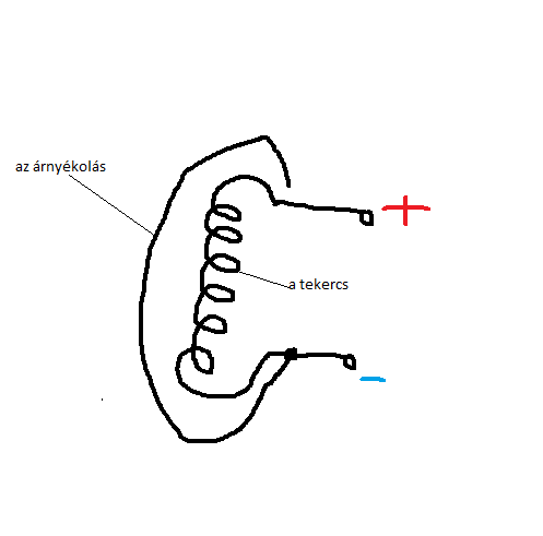

Gondoltam, kísérletképpen csinálok egy árnyékolt fejet is a Surfhöz. A tekercs az előző fejnél is bevált UTP kábelból készülne.
A kérdésem: ha az árnyékoló anyagot körbetekerem az UTP-fonaton, akkor villamosan össze kell kötnöm a tekercs negatívjával (mint a mellékelt rajzon)? Melyik a jó árnyékoló anyag? Alufólia van itthon, de az nem ad valami stabil kontaktot. A fej nem lesz műgyantába öntve, így a szénszálas anyagokat nem erőltetném.
A rajzért elnézést kérek.
A hozzászólás módosítva: Feb 12, 2013
(#) mateatek válasza fogó hozzászólására (») Feb 12, 2013 /
Én GND-re kötném az árnyékolást.

Itt tartunk...
(#) mateatek válasza motyo hozzászólására (») Feb 13, 2013 /
Jó lesz ez. A tekercsek kivezetését én a lefedett rész egyharmada tájékára tettem volna.

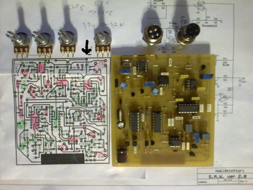

A "Sense" potméter helyére trimmert raktál, ha jól látom. Oda tengelyes poti lenne való.
(#) motyo válasza mateatek hozzászólására (») Feb 14, 2013 /
Ja, négy fémházas poti közül az egyik a sense lesz, majd kiveszem a panelból. A tekercsek kivezetéseit majd valahogy akkor összeügyeskedem a Faraday borításnál az átfedés 1/3 környékére.

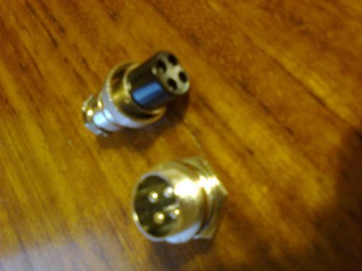

4. Ha több fejet szeretnék használni, akkor csatlakozót használhatok-e a fej közelében?

A csatikat inkább a gépekre rakják, amúgy sem lesz egyszerű, mert hogy a söntöt valószínűleg fejenként változtatni kell, praktikusan a csatiba, beleszerelheted.
