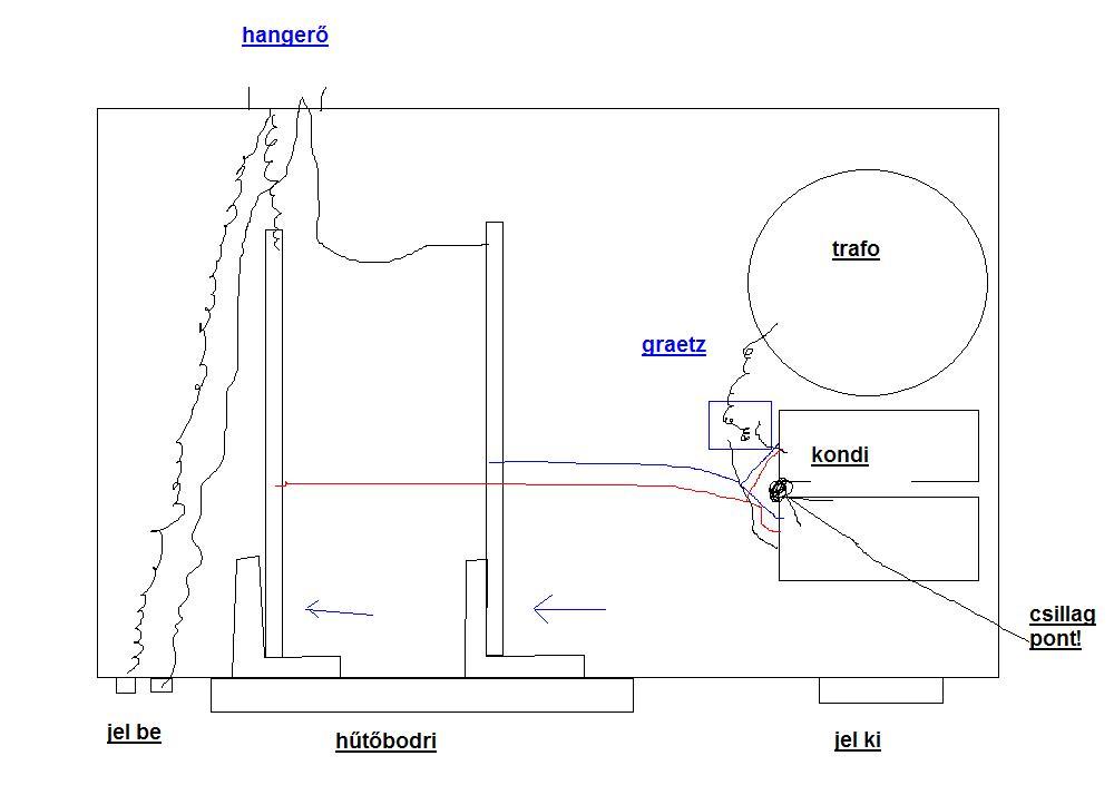

No akkor megkérdezem a tutit.. Említettétek,hogy nem feltétlen megfelelő az elhelyezése a jelenlegi állapotnak,ami a dobozomban uralkodik.Szóval,kérek szépen opciókat,hogyan rendezzem el,hogy az megfelelő legyen.
Megtanulmányoztam.. az van,hogy a te "beagos" és az én "beagos" kivitelezésem között nem sok különbség van.Miben kellene változtatnom? Az üvegtetőst ne vegyük alapul,mivel nem szeretném annyira műteni.. nem olyan a kivitelezése..
Az a baj,hogy a dobozt darabolni kellene.. A végfokpanelok jelenlegi pozícióit nem tudom megváltoztatni.Maximum a trafót tudom középre pakolni,az MM kondik szerintem cserések,valamelyik sántít,van egy kicsi brummja.. meg a másik kondik sokkal kisebbek.. és ugyanaz a teljesítménye.. Van vaterán egy szép quad,4 panelos.. ha megnyerem a licitet,lenne alkatrész,meg doboz is..
No átgondolom mit is lehetne agyalni..
Két apró megjegyzés:
1. Olyan tény nem létezik, hogy "nem tudom megváltoztatni". Inkább mérlegelés kérdése mit érdemes, és mit nem érdemes megváltoztatni. A Te végfokpaneljaid elhelyezését javaslom megváltoztatni. A változtatás módja több tényezőtől is függ, de elsősorban a doboz mérete és alakja, valamint az egyéb alkatrészek méretei alapján kell egy olyan megoldást találni, ami közelít az ideálishoz. 2. Elég valószínűtlen a "kicsi brumm" okozójaként a kondit okolni. A kondenzátor nagysága sokkal inkább erény szokott lenni, mint probléma. Ez nem jelenti a kisebbek "rosszabbságát", de a régi és bumfordi kondik hangja barátságos szokott lenni. Ha nálad brumm van, annak inkább huzalozási probléma lehet az oka, mert ennek jelentősége nagyobb mint azt sokan gondolják. Ha van affinitásod elmozdulni ebbe az irányba, akkor a bemeneteket rövidre zárva, végezz egy zajtesztet, lehetőleg úgy, hogy csak az egyik erősítő kapjon tápot (másik biztosítékját kiveszed).
Mára elfáradtam, de holnap írok épkézláb végrehajtható ötleteket, a brumm el fog tünni.
Milyen elrendezést javasolsz? Köbzoli felrakott egy opciót.Az a helyzet,hogy van 2db dobozom.. 1db ami full steril,és egy darab ami már vágott,reszelt,alakított.. Akkor ha jól értem,vegyem elő a másik "reszelt dobozt,és agyaljak el azon,hogyan kellene még jobban szétreszelni,hogy ideális legyen az elrendezés.
Van egy marék kondenzátorom.. 100pf (pikofarád) talán.. elhidegítésre gondolnék... de majd holnap.. Jó éjszakát..
Szia. Csatolok egy móricka rajzot, én hogy rendezném el, ha ismét építeném. Fontos pontok vannak benne, a brumm zaj elkerülése és megszüntetése miatt.
Fontos kitételek vannak, amiket illik betartani a lehetőségekhez mérten. 1.- A trafót igyekezz a lehető legtávolabb elhelyezni a paneloktól, és a jelúttól, bemenet, földelt kábel, potméter, panel, stb. A trafónak szórt mágneses tere van, ez megszórja a jel bemenetedet, az erősítő meg felerősíti, jó kis trafóhangot hallasz a kimeneten. 2.-A táp útja legyen vastag vezetékkel kialakítva, a váltakozó áramú vezetékeket sodord össze, spirálba, mert az ellentétes irányú zavarok így kioltják egymást, legyen rövid és határozott a graetzig. A graetz kockát minél közelebb kell elhelyezni a puffer kondihoz, és a tápot mindig a puffer fegyverzetéről vedd le. Ahol összekötöd a két kondit, ott alakíts ki egy csillagpontot. Innen vigyél minden földet, az erősítőnek, a hangszórónak, a készülékház földelését is. 3.- A jelföldet el kell határolni a táp földtől, nem szerencsés, mivel sok erősítőnél ez problémát okoz. Egyszerűen jön a csatlakozóról, be a potméterbe és onnan a végpanelekhez. Ne kösd össze a csillagponttal. 4.- A kábeleket méretre kell vágni, nem jó ha hosszabb mint kellene,spagetti itt rossz ómen, minden egy csoporthoz tartozó vezetéket csavarj össze spirálba, mondjuk a táp vezetékeket, a hangszóró vezetékeket, esztétikusabb is és zavarmentesebb lesz. 5.- a kábelezés és elrendezés nagyon fontos, nem csak esztétikai szerepe van, a vezetékeknek van mágneses terük, mivel elektronok futkorásznak benne, ezek mindenféle zajt termelhetnek is és össze is szedhetik, ettől zúghat, brummoghat az erősítőd. Törekedj a jó kábel rendezésre, keresztmetszetekre. A jelkábelnél is fontos a jó minőségű vezeték, nekem mindig jól bevált a pc házakban használt vezeték, ami a CD lejátszó analógját köti össze a hangkártyával. Mivel fém hálós, a fém jól árnyékolja a mágneses zavarokat, a réz árnyékolás meg a rádiófrekis zavarokat. Ezek a legfontosabb dolgok. És akkor jöhetnek pl a trafó elé egy hálózati zavarszűrés, a trafó szekuderét is lehet szűrni 47nF-al, a graetz után ,a puffereken lehet 100nF és 10pF , ezek mind jótékonyan hatnak. Ha ezeket a szabályokat megcsinálod, és a későbbi építés során is figyelembe veszed a dobozoláskor, akkor szinte nullára csökkented az esélyét bármiféle zúgás búgásnak.
