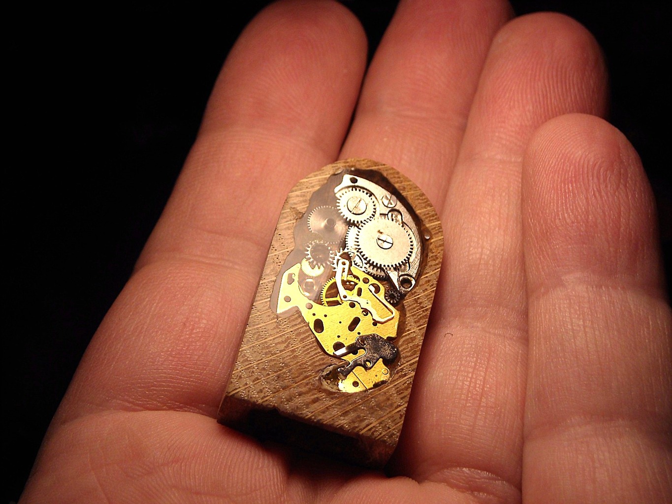

(#) vicsys hozzászólása Feb 17, 2013 / 2
Megtörtént az első próbaöntés azzal a műgyantával, amit granpa szerzett nekem. Jelentem, teljesen víztiszta (mint az üveg) és bubi mentes. (Hihetetlen, de tényleg ki van öntve és síkba van csiszolva a középső betét)
(Ezúton is nagy köszönet granpa-nak a fáradozásért!)

(#) granpa válasza vicsys hozzászólására (») Feb 17, 2013 /
Schön, bugi, baba! Küldhetem a következő dózist?

(#) Action2K válasza vicsys hozzászólására (») Feb 17, 2013 /
Pöpec lett!

(#) orcika70 válasza vicsys hozzászólására (») Feb 17, 2013 /
A következő kézműves szakipari kiállításon az elkészült termékeket igazán meg kellene már mutatni hogy a fáradozás gyümölcse igenis beérett, és kiben milyen tehetség lakozik.
(#) vicsys válasza orcika70 hozzászólására (») Feb 17, 2013 /
(#) Gafly válasza vicsys hozzászólására (») Feb 17, 2013 /
Mivel políroztad?
Fogkrém?

(#) kistee válasza vicsys hozzászólására (») Feb 17, 2013 /
Vic, te makettezőkkel konspirálsz?
Csak azért kérdem, mert én is közibük való vónék...
(#) vicsys válasza Gafly hozzászólására (») Feb 17, 2013 /
Elsőnek vizes csiszolás 800, majd 1000-es papíron és utána kocsikhoz való polírpaszta, rongykoronggal.
(#) vicsys válasza kistee hozzászólására (») Feb 17, 2013 /
Nem. Ez egy "autodidakta" hobbi/művészkedés.

(#) slogan válasza granpa hozzászólására (») Feb 19, 2013 /
Szia !
Mi a neve ?Ilyet keresek rég !
