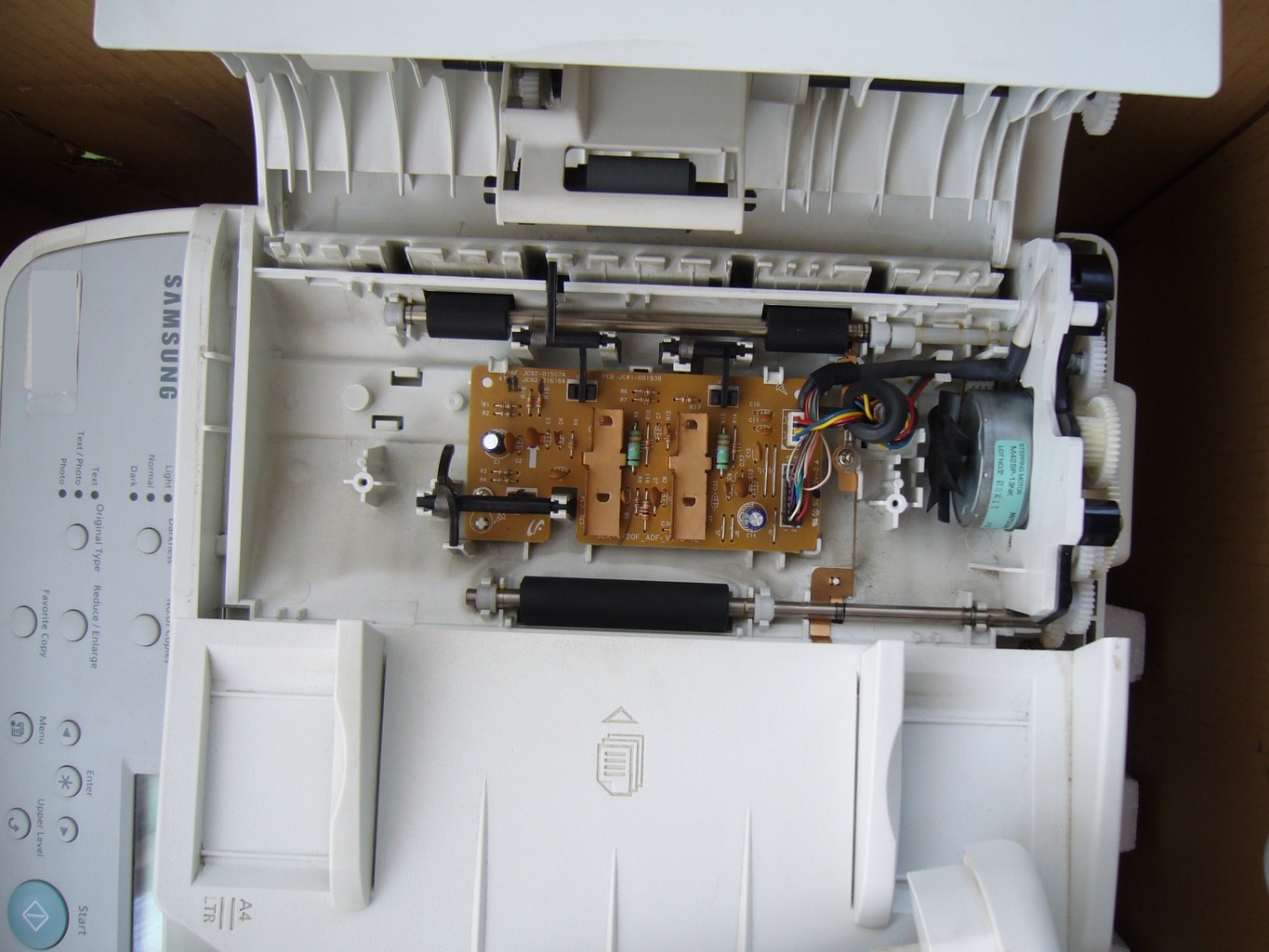

A Samsung scx-4521f multifunkciós lézernyomtamóm szkenner része begyűrte a lapot és azóta bekapcsoláskor 5 hosszú "beep" van és kiírja hogy a "Szkenner lezárva". A többi része működik, a szkennert szétszedtem kitakarítottam.
(#) Pyte válasza zaza99 hozzászólására (») Márc 11, 2013 /
Ha jól értelmezem te ADF ből (automatikus lapadagolóból ) szerettél volna másolni és begyűrte a papírt, ha így történt akkor van benne 2db papírérzékelő lent is és fent is azt nézd meg nem a akadt ki ilyen kis fekete műanyag valami . Piszkáld meg, hogy mozog e szépen ha megakad akkor lehet kiakadt a rúgója vagy valami hasonlóra tudok gondolni.
Ha jól emlékszem akkor ezen mechanikus lezárás nincs mint a nagyobb fénymásolókon de a scenner alatt ahol a papír kijön ott nézz szét nincs e valami kis tologatós vagy forgatós bütyök. Összerakásnál nem pergett szét valami a mechanikába?
(#) zaza99 válasza Pyte hozzászólására (») Márc 11, 2013 /
Igen, a pípírérzékelőket megtisztítottam vattával meg is mozgattam, de semmi. Az 1-es számú érzékeli, hogy van e papír az adagolóban mikor beteszem a papírt csippan is egyet a gép és ennyi.
Nem esett szét a mechanika, bekapcsolásnál azonnal hibát jelez meg se mozdítja.
Ha lehúzom az elektronikát ugyanezt a hibát adja. Már átforrasztottam a panelt is.

(#) eyess válasza zaza99 hozzászólására (») Márc 11, 2013 /
Lehet , hogy a szkenner nem tudott visszamenni a parkoló helyzetébe , vagy a benne lévő mikró kapcsoló nem zár , vagy be van ragadva.
a gép bekapcsolásakor teszteli a gép a funkcionális egységeket , és ha valamelyiknél hiba van , azt mint írtad is jelzi .Én a szkenner környékén keresném a hibát nem pedig a lap adagolónál .

(#) pika75 válasza zaza99 hozzászólására (») Márc 11, 2013 /
Szia, a "szkenner lezarva" uzenet akkor szokott kijonni, ha a szkenner (NEM ADF) motor nem tudja mozgatni az optikai egyseget. A kepekbol itelve Te nem a szkennert takaritottad meg, hanem az adf-et. Nezz be a szkenner ala, oda, ahol a papir jon ki, nem-e latsz valami tili-toli muanyag fulet, amivel a szkennert lehet blokkolni. De az en halovany emlekeim szerint sincs ennek ilyen lehetosege. Ez aazt jelenti, hogy szet kell szedd a gepet. Elso lepesben ellenorizd a szkenner motor cstlakozojat, a helyen van-e. Gondolom bekapcs utan nem az elso pillanatban adja az 5 bipet, hanem megprobalja megtalalni a "home position"-t. Figyeld meg azt is, hogy kigyul-e a szkenner lampa, probalja-e mozgatni azt. Az uvegen keresztul figyeld meg nincs-e valami a fogaskerekek kozott, ami nem engedi azokat forogni. Ha nincs, szet kell szedd a szkennert. A billentyuzetet felulrol kell kipattintani, 3 fule van. Alatta van 2 csavar ami rogziti az uveges felso reszt. Hatul van meg 2 csavar, es korbe fulek, amiket ki kell pattintani. Sok sikert.

(#) zaza99 válasza sargarigo hozzászólására (») Márc 12, 2013 /
Bekapcsolás után azonnal csipog, nem világít a ccd, meg se mozdul a motor, csatlakozója helyén van, oszcilloszkóppal mérva a motor nem kap áramot.
Szétszedés előtt a ccd alaphelyzetben volt, optokapun mért adatok a képen.
Kapcsolót a szkenner blokkolására nem találok és a könyve se ír.

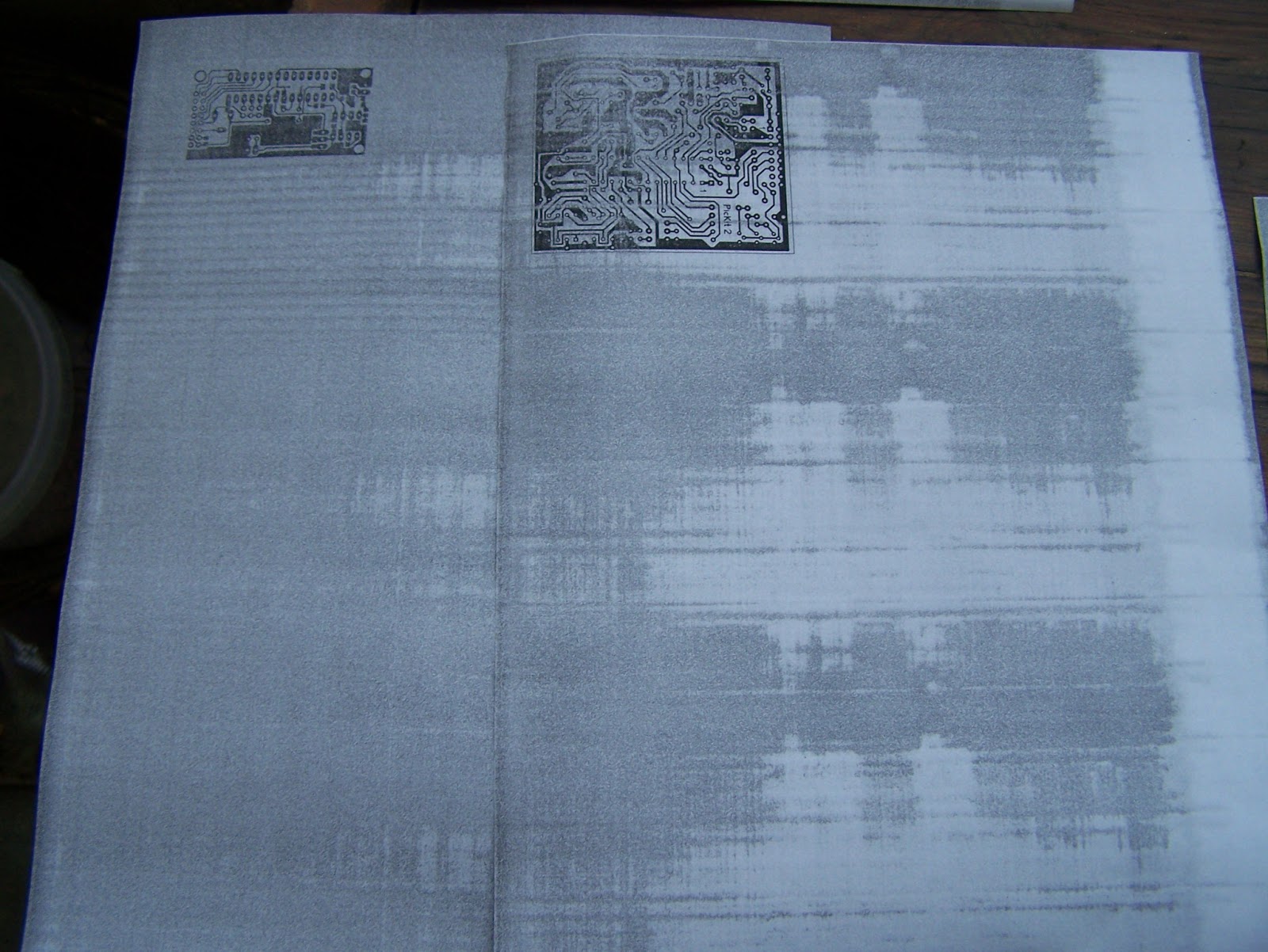

Én is szeretnék panelra NYÁK mintát vasalni. de a lézernyomtatóm nem akarja.
Amikor eltettem, tükörmotor hibával, új, kibontott tonerrel került a polcra. Évekig pihent, és most kicseréltem a tükörmotort, meg a vezérlő kapuját, és jött szép szürke papír.
Kivettem a fényhengert, kiporoltam, lemosogattam a porlehúzó műnyagkéseket.
Megjelentek a betűk.
testlap1
Aztán vettem a Vaterán új tonert. Bár a papírdoboz leragasztott volt, a fóliás zacskó érintetlen, és a védőcsíkot is én téptem ki a kazettából.
Ismét szürke lap.
Első próbák
Végigpörgettem ezt a topikot, és megtaláltam, hogy HP IIIP-vel más is járt így, vagy hasonló módon.
Szétkaptam egy kazettát, és a blade konyult mindenfelé benne, gondoltam azon kísérletezem tovább.
Plusz még kivettem a tápot, és a 24V szűrőkondiját kicseréltem. Az új kondinak fele akkora az ESR-je, mint amit kivettem.
Ezután már volt fehér sáv a nyomtatáson. (Fehérmintának egy négyzet van a képen.)
folt
Az utolsó felvétel a donorkészülékből kivett használt nyomtatópatron fényhengerével készült, és a régen félretett kibontott kazettába raktam bele.
A mágneshenger melletti (dr blade?) lehúzókést még nem vettem ki. Kajlának nem látszik.
Mit tanácsoltok? Ennek a késélén lesz a lerakódás?
Másik kérdés, hogy a felbontott új kazettákból szórjam ki a port védett helyre, és úgy tegyem el a tonereket későbbre, ha mégis sikerül nyomtatót faragni ebből a DEC laser 1100ból? (Canon 4l mechanika)

(#) hanczur válasza peterpan hozzászólására (») Márc 13, 2013 /
Ott kezdtem a javítást, azóta tágítom a fejem. Túl vagyok a takarításokon. Most takarítottam ki a papírkihordó részt a hőérzékelővel és hőkapcsolókkal.
Az új kazettából még azért nem kaptam ki a drumbladet, mert full tele van, és hideg van az udvaron.

(#) Gabó válasza hanczur hozzászólására (») Márc 13, 2013 /
Nem lehet, hogy a lézer se a legjobb benne? Vagy még a nyomtató és a toner dob közti kontaktus? Vagy maga a nagyfesz?
(#) hanczur válasza Gabó hozzászólására (») Márc 13, 2013 /
A nagyfesz vallatása a következő lépésem.
Kimadzagolom az engedélyező csatlakozó pontokat kapcsolóra, és egyenként kapcsolom be a nagyfeszt, meg a másik két feszültséget.
A doksik szerint 3-6kV-ra számíthatok. Ehhez szükségem van - már kaptam, csak az osztót kell összeállítanom - nagyfesz mérőfejre.
Sajnos a két nagyfesz modul teljesen egyformán működik. Egyforma a két fényforrás keltette kép is.
A forgótükörből van csak egy. Illetve hát ha vennék ic-t a másik motorhoz, de a tükör felületén nem látok különbséget.
Eddig még csak denszesszel mostam le. Az íves optikát pedig csak ecsettel poroltam. Nem mertem mással, hátha nem üveg, csak műanyag.
Még tervezem hogy IPA-t veszek, (isopropyl alcohol), de nem érzem, hogy nagyon különbözne.
Hideg zsíroldós fürdőt már kapott. Füst és kátrány biztos nincs rajta.

(#) zaza99 válasza zsoltee0001 hozzászólására (») Márc 14, 2013 /
Köszönöm, már megtaláltam a problémát, egy biztosíték volt kimenve.
