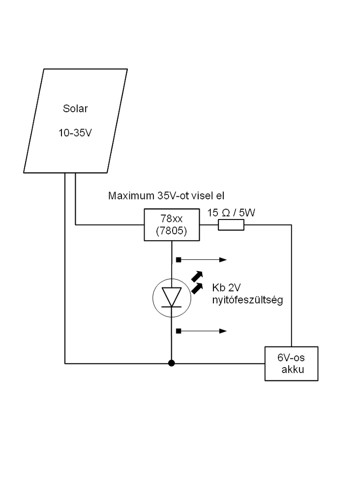

én megmondom őszintén 32 cellára gondoltam... (pénzügyi forrásaim végesek..) épp most keresek valami kapcsolást hozzá de azt hittem 12V-ra könnyebb les találni...
(#) kameleon2 válasza lalus hozzászólására (») Feb 17, 2013 /
A stabkockának 3 kivezetése van. Bemenet, föld, kimenet. Ha a föld lábára pakolsz egy diódát, ami az anódjával a stabkocka felé, a katódjával a földre van kötve, az egy nyitófeszültségnyit emel a stabkocka értékén. Azaz, kb 500mV-nyit. 2 dióda sorban már 1V 3 dióda 1,5 V.

(#) lalus válasza kameleon2 hozzászólására (») Feb 17, 2013 /
ejjha, ezt nem tudtam, viszont ez elég haszos információ!
köszönöm!
Még annyit, hogy az áramkorlát ellenállást azt hogyan tudom kiszámolni, hogy mekkorát rakjak oda ha kb3.6A a cellák árama és nekem csak 500mA-kell?
Bocs a sok akadékoskodó kérdésért, de tényleg nem vagyok profi a témában és ezt nagyon jó lenne összehozni valahogy...
ja még annyi, hogy szerinted 1N4148-as diódák jó lenének vagy inkább valami nagyobbat kéne rá tenni?
(#) granpa válasza lalus hozzászólására (») Feb 17, 2013 /
Igen kis bias áramok folydogálnak ott, bőven elég a 4148. Az előtét ellenállást nézd meg a LED-es topicban. Van számoló segédlet is a segédprogramoknál.
A hozzászólás módosítva: Feb 17, 2013
(#) greenpower válasza lalus hozzászólására (») Feb 17, 2013 /
Ohm törvény
14V/0,5A= 28OHM de viszont legyen 10Wattos ellenállás
(#) lalus válasza greenpower hozzászólására (») Feb 17, 2013 /
pedig Ohm-törvényt használtam már sokszor ledekhez... látjátok milyen amatőr vagyok...

(#) kameleon2 válasza lalus hozzászólására (») Feb 18, 2013 /
Nem baj, ha nem vagy profi, de ez általános iskolai alap... Ohm törvény... Ha a körben 500mA kell follyon, akkor nyilván ennek megfelelően kell számolnod: R=U/I . Ebből az áram ismert, az ismert tagok: kimenet 6,85V (ólom savas 6V-os akksi töltőfeszültsége), akku belső ellenállása (elvileg ideálisan 0Ohm): ~0Ohm azaz kb rövidzár, ezért kell korlátozni. Így 6,85V/0,5A=13.7Ohm 6,85*0,5A=3,425W . Mivel ilyen nincs a szabvány sorban minden üzletben, vagy csinálsz egyet, vagy kicsivel nagyobb értéket választasz: például 15Ohm/5W . Ez esetben : i=U/R azaz: 6,85V/15=456mA fog folyni a körben, 6,85V*0,456A=3,1236W a teljesítmény ami az ellenálláson diszcipálódik, azaz az 5W-os ellenállásnak bírnia kell. Ha netán kétségeid lennének, vagy zavar a nagy hő, lehet venni 15Ohm/20W TO220-sa tokozatú ellenállást, hűtőzászlóval. Ezt ha elég nagy hűtőfelületre szereled - nos elég hosszú ideig fog szolgálni... Ez a hagyományos áteresztő tranzisztoros megoldás (ez van a stabkockákban is). Ha Stepdown konverterrel csinálod, kisebb a diszcipáció (nem melegszik annyira), magasabb a hatásfok, de több alkatrész kell. Ha nem zavar a hőtermelés, akkor azt hiszem most már össze kell tudnod rakni. Használhatsz persze mást is pld LM317-et, ami beállítható feszültségszabályozó. Úgy rémlik, hogy a földpont csak referencialáb, tehát az üzemi áram nem ezen folyik, azaz az 1N4148, vagy zener, vagy LED is jó, ami kéznél van. Akkor kell csak nagyobb áramú dióda, ha a stabkocka kimenetével sorban kötsz diódát - mert ugye akkor meg 0,5V-ot esik rajta a feszültség, tehát, ha nagyobb a stabkockád, akkor lefelé viheted a feszültségét . Ebben az esetben már azért 1N4001-1N4007 nem árt. Mivel nem tudom milyen diódád lesz kéznél és egy kicsit hőfokfüggő is a nyitófeszültség - nem árt mérni a diódákat. Persze lehet még játszani, mert pld a Schottky diódáknak megint más a nyitófeszültsége és más a germánium diódáknak ...

(#) lalus válasza kameleon2 hozzászólására (») Feb 18, 2013 /
Nagyon köszönöm a segítséget, melóba megterveztem az áramkört és szerencsére ugyan azt kaptam amit te itt is feltöltöttél....
Végre kijukadtam (pontosabban kirugdaltatok..)a nekem megfelelő megoldáshoz, ma délután veszek ellenállást és meg is építem, bár még kell pár cella a 10 volthoz....
Diódám van itthon minden féle de szerintem tényleg elég lesz a 1n4148...
Mégegyszer köszönöm mindenkinek a segítséget, amint megjönnek a cellák összerakom és kipróbálom!
Nincs mit. Azt elfelejtettem írni, hogy egy sima csipogós műszerrel, dióda állásban (az enyém legalábbis ilyen) lehet mérni a nyitófeszültséget, tehát előre tudod válogatni a diódákat.
igen, ilyen van az én műszeremen is, még annyit, hogy a napelem pozitív sarka és a stabkocka bemenete közé ne rakjak egy védődiódát, hogy ne tápláljon vissza a napelemre az akksiról? és ide hogy méretezzem a diódádt? a napelem 3.6 amperére vagy itt is elég az 500mA-re?
A stabkockában egy áteresztő tranzisztor van, aminek a kollektor-emitter diódáján folyik át az áramod. Mi a csodának diódázni? Maximum a véletlen polaritáscsere miatt kellhet (persze akkor azon a diódán is esik feszültség!), de vissza nem fog áram folyni az biztos, hiszen ettől félvezető. Ha a napelem 3,6A-t képes leadni, a töltőköröd az ellenállás miatt akkor is csak 500mA-re fog beterhelni. A stabkocka maximuma is 1A. A fogyasztókat pedig az akksira kötöd. Ha töltés közben is világítasz, azt az akksiról pótolja ki a rendszer, ha nagyobb lenne az áramfelvétel, de a töltőkörről akkor sem fog több elfolyni 500mA-nél. Azaz a napelemed maximális áramát ki sem használod - maximum úgy, ha több ilyen független töltőkört hajtasz róla párhuzamosan. Elvileg akár 6 akksit is fel tudna tölteni ha csúcson jár. Igaz 500mA-es töltőárammal az akksi maximuma 5-6Ah lehet, nem nagyobb.
