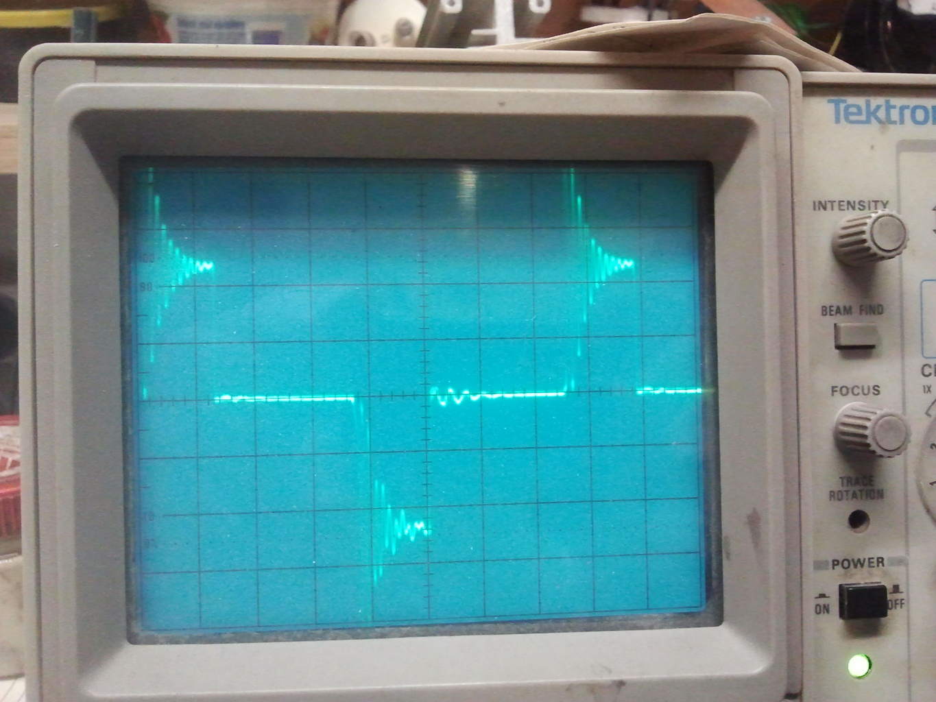

(#) lacza89 válasza lacza89 hozzászólására (») Feb 15, 2013 /
Végül a kék magot tekertem meg vastagabb huzalból, 630uH-re sikerült. Visszatettem, működött szépen minden, majd visszacseréltem az RURG diódákat, még a kisebb áttételű trafót bent hagytam. Baromi nagy lecsengő túllövések lettek a szekunder feszültségen, nem tudom ez mennyire normális. Az első kép 150V kimenő feszültségen és 0,3A terhelésnél készült CV-ben, a második 120V 4A CC-ben. Kis asszeimetria is van a lecsengésekben, szerintem a trafó okozhatja. RC tag van mind a négy diódával párhuzamosan, 22 ohm és 220pF, melegszenek is rendesen. AZ FML33S diódákkal szinte alig volt látható túllövés.
(#) (Felhasználó 46585) válasza lacza89 hozzászólására (») Feb 15, 2013 /
Próbáld meg növelni a 22 ohmokat, mondjuk 68-ra. Ha nagyon melegszenek, az sajnos azt jelenti, hogy nagy a kondi. Ha meg kisebb kondit teszel bele, akkor a túlfesz is nőni fog. Sajnos, a feszültséggel négyzetesen nő a veszteség az ellenálláson és ez a 150 V elég nagy... Ha már kezd apperiódikusra beállni a túllövés és még nindig nagy a csúcsértéke, akkor sajnos a kondit kell növelni, hozzá meg egy kicsit csökkenteni az ellenállás értékét. Sajnos, a kondi értékével egyenes arányban van a veszteség az ellenálláson. Emiatt kell bele nagyon jó dióda, ami vagy van, vagy nincs. Szóval, lehet, hogy sokkal nagyobb hely kell az ellenállásoknak. Én 2 W-osakból szoktam csinálni, párhuzamosan kötve őket ha szükséges és állítva szerelem be.

(#) lacza89 válasza (Felhasználó 46585) hozzászólására (») Feb 20, 2013 /
Sikerült lehúzni a túllövéseket úgy 300V körülire, 2,2nF és 2db 200 ohm 20W-os fémréteg ellenállással párhuzamosan. Remélem nem fognak átütni a diódák, egyenlőre így marad.
Hogy lehetne csökkenteni a túllövéseket? Érdemesebb lenne több kisebb feszültségű szekundert kialakítani, külön egyenirányítani, majd sorba kötni őket?

(#) (Felhasználó 46585) válasza lacza89 hozzászólására (») Feb 20, 2013 /
20% túllövést megengedhetsz. Nem túl szép, de ha csak ilyen alkatrészeid vannak, az elmegy. Persze, a diódák bírják ki a túlfeszt!
A többit Laci leírta.
