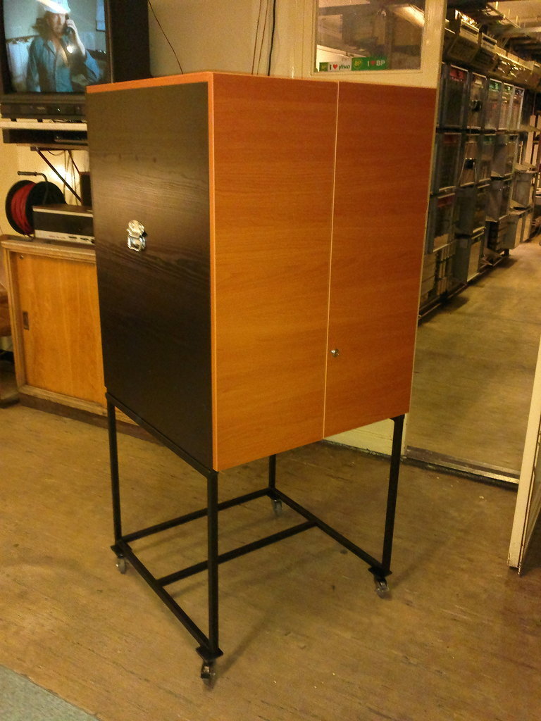

Az elmúlt pár hétben sokat fejlődött a műhelyem:
1.- Készítettem egy guruló, zárható kis munkaállomást magamnak. Felső, lényegi részét bútorlapszabászatban vágattam aztán összeépítettem magam. Ez egyébként üresen kb 75kg. Ehhez kollégámmal hegesztettem egy fém vázat amelyen gurulni tud négy ipari, fékezhető bolygókeréken. Az egész szekrény (vagy minek nevezzem) a munkahelyemen van és azért kellett zárhatónak lennie hogy más ne férjen hozzá a cuccaimhoz, illetve azért kell gurulnia mert ha esetleg más szolgálati helyre kerülök akkor csak begurítom a metróba (a metrónál dolgozom) és kigurítom a másik állomáson. 2.- Vettem egy új, 60 fiókos alkatrész-tárolót melyet a szekrény belső ajtajára szereltem fel. 3.- Egy rossz LCD monitor kijelzőjéből kivettem a folyadékkristályos panelt és a fénycsöveket, utóbbiak helyére pedig LED-szalagokat tettem. Ennek eredményeként lett egy 15 colos homogénen világító lapom, melyre ha ráteszek egy kimaratott nyákot akkor rögtön látom hogy hol van rajta zárlat vagy szakadás. Illetve kétoldalas nyák készítésekor a két oldali rajzolatot szépen egymás fölé tudom igazítani. Eddig e célra egy ablakot és a rajta átszűrődő napfényt használtam, de a munkahelyemen a föld alatt rendkívül kevés a napsütéses órák száma. ![]() 4.- Vettem az e-bayen egy kis 144 fiókos SMD alkatrész-tárolót. 5.- Lecseréltem a Lenovo Y570 laptopomat egy Lenovo Y500-ra. És hogy ennek mi köze a műhelyhez? Az, hogy a legfontosabb szempont az volt hogy ennek az új gépnek fullHD a kijelzője és így jobb nyákot tervezni mert több részletet látok egyszerre. Illetve amikor mikrovezérlőre fejlesztem a programot akkor sokszor kell egyszerre több ablakot egymás mellett látnom, ez ezzel a laptoppal jobban megoldható. Illetve háttérvilágításos a billentyűzete, ez is nagyon megkönnyíti a programozást mondjuk ha a párom már alszik vagy ilyesmi. Harmadrészt két videokártyájának hála bivaly erős gép, a legújabb játékokat is viszi maxon, fullHD-ban. ![]()
Jó kis "műhely lett! Grat hozzá!
És még a metró fizet keveset ![]()

Hát, azért ez nem gyenge fejlesztő "sarok" őszintén, le a kalappal. Van itt minden amire szükség lehet, de semmi ami csak a helyet foglalná. Szép kulturált, látszik, hogy jól át van gondolva. Gratuláció.
De a legjobban az első kép tetszik.....hiszen ott a mester... Chuck Norris, aki megnyerte a Dakar Rally-t.........kenuval!
