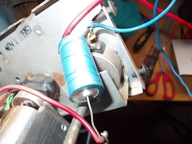

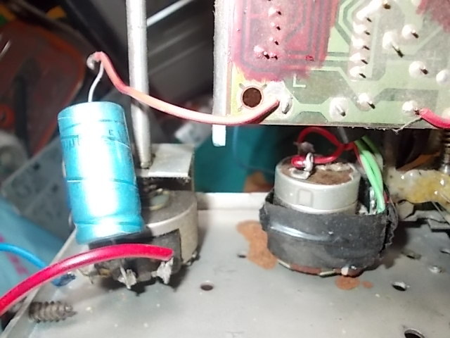

A képről nem látszik, van benne egyáltalán URH szekció?

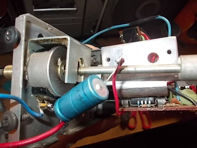

(#) Cece75 válasza pucuka hozzászólására (») Feb 21, 2013 /
Talán itt. Az URH hogyan néz ki, mit keressek?

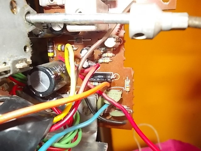

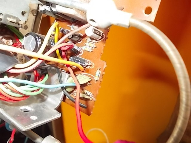

(#) pucuka válasza Cece75 hozzászólására (») Feb 21, 2013 /
Túl kevés alkatrész van a panelon. A hangoló szerkezet is csak három tekercsben mozgatja a hangoló magot. Ez idáig csak a KH vételre elég. Esetleg a jobb oldaláról egy képet láthatnánk, aková az a gondolom bowden megy.
Talán itt?

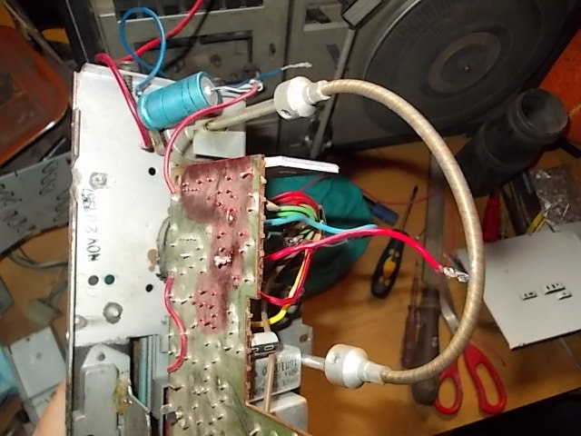

Itt a hangfrekis végfok látszik, én a bowden -már ha az az- másik végére lennék kíváncsi.
Ja értem. Az az állomás tekerő.

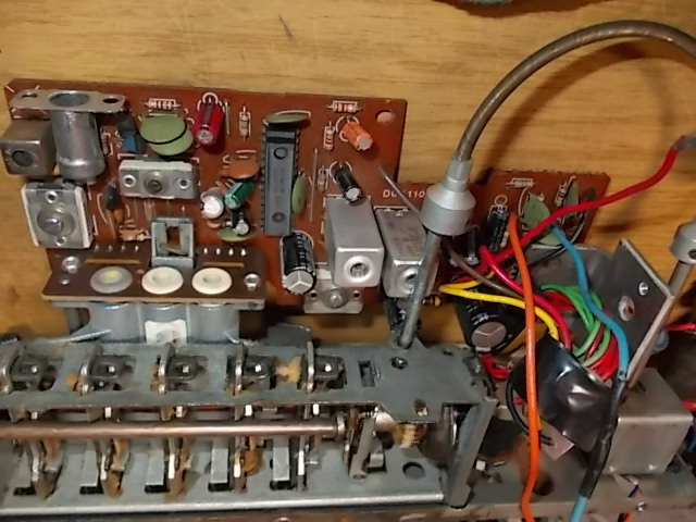

Nos, ebben még biztos nincs URH vételére semmi. 1957 ben, mikor készült, még nemigazán volt sugárzás, még nyugaton sem.
Az évszám megtévesztő lehet. Ez eredetileg csöves rádió volt, valaki ki tudja mikor hekkelte bele ezt az alaplapot. Tehát azt gondolod, nem lehet berhelni hozzá urh vevőt? (hogy néz ki egy olyan?) Esetleg erre a hullámhosszra fm transmittert készíteni?-vagy van olyan ami tudja ezt?

(#) gkari válasza pucuka hozzászólására (») Feb 21, 2013 /
Az Orion 306-t (meg a 600-as sorozat első tagjait)1957-től gyártották- (akkori)CCIR URH sávval.

(#) proli007 válasza Cece75 hozzászólására (») Feb 21, 2013 /
Tényleg maradjunk abban hogy "Tényleg nem értek hozzá".
Középhullámú rádióból nem lehet URH készüléket építeni. Mert a frekvencia tartománya és a modulációs módja teljesen eltérő.
Transzmittert sem gyártanak középhullámra, de a nevében is benne van, hogy FM. Vagy is frekvencia modulált. A középhullámú adók amplitúdó moduláltak.

(#) pucuka válasza Cece75 hozzászólására (») Feb 21, 2013 / 1
A műsorszóró adások közvetítésére különböző sávokat használnak, minden sávban létezik erre a célra kijelölt sávrész. Hosszúhullámon, (HH), középhullámon (KH), és rövidhullámon (RH), eben több sávrész is használatos. Ezekben a sávokban az adottságok miatt amplitúdó (AM) modulációt használnak műsorszórás céljára, de ma már itt is terjed a digitális műsorszórás, fázismodulációs (FiM) eljárással.
Az URH sávban (30 - 300 MHz) hang műsorszórásra a 100 MHz sávban a kibővült lehetőségek miatt frekvencia modulációt használnak (FM), és az ilyen adások vételére nincs beépített eszköz az autórádiódban. (a jelenlegi autórádiókban is két különálló vevőkészülék van beépítve, még akkor is, ha néhány fokozatuk közös. Ezt a második vevőt kellene beleépítened.
Ezt legegyszerűbben egy komplett vevő beépítésével teheted meg. (internetről kinézed, megveszed, és beleapplikálod)
Még annyit, hogy az URH sávban folyik, (folyt) televízió műsorszórás is, ami összetett modulációt alkalmaz, a képjelekre nézve AM, a hangjelekre FM modulációt.
A zártláncú kétutas rádiótelefon megnevezésére használja a köznyelv az "URH" kifejezést, mert ez a felhasználás is az URH sávban vált közismertté. Ezek a rendszerek fázis modulációt használnak. Az URH sávban indult el a digitális rádió műsorszolgáltatás is, de ennek vételére is egy másik vevőkészülékre van szükség.
A műsorszóró rádiózást a frekvencia szerint hullámokban szokták megadni. Ez szerin van hosszú-közép-rövid és ultrarövid hullámú adó. A középhullámú Kossuth rádió a középhullámú sávban helyezkedik el, 540kHz-en. Az un. URH műsorszórási sáv, 88..107MHz-ig terjed. Részben ezért kell teljesen más felépítésű készülék. Valamint a moduláció is eltérő. Mert míg az adás a vivőfrekvenciával terjed, (amiről az előbb szó volt) addig az információt a vivá változtatása tartalmazza. A középhullámú adók amplitúdó moduláltak (AM), míg az URH adók frekvencia moduláltak (FM). Vagy is az egyik a vivőfrekvencia nagyságát változtatja pld. a zene szerint, míg az FM a vivő frekvenciáját változtatja a zene szerint. Így vételük, és demodulálásuk (vagy is az információ visszaalakításuk) teljesen más módszerrel történik.
Remélem ez már kissé érthető. De a hálón kikeresheted a számodra ismeretlen fogalmakat. De a kérdés sokkal bonyolultabb, mint első ránézésre tűnik.
