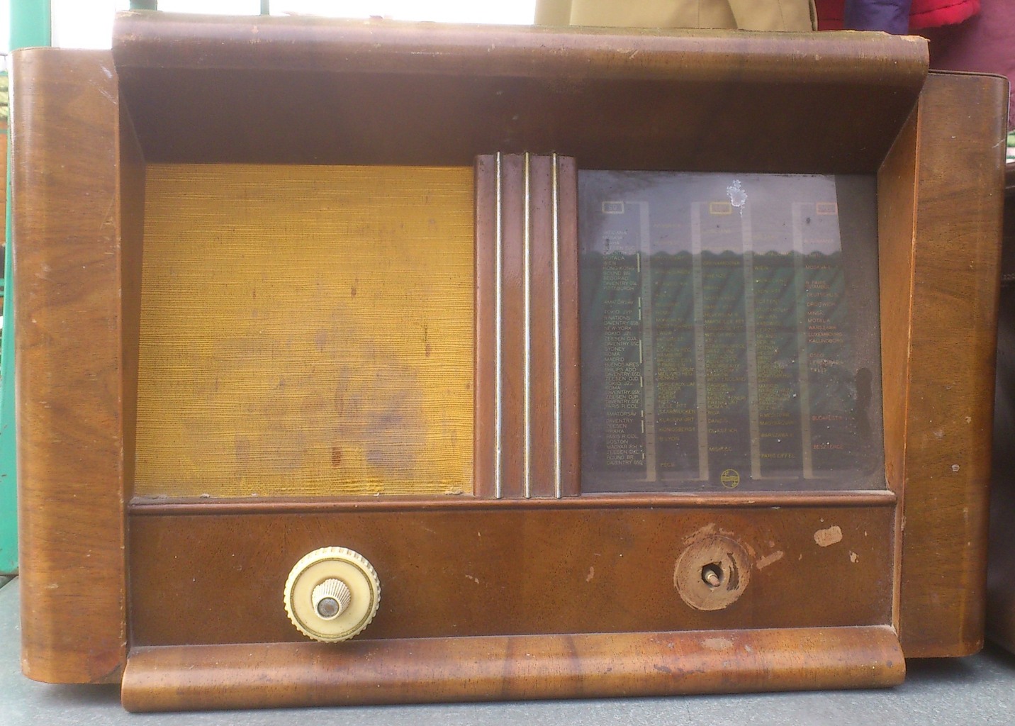

Segítsetek be azonosítani ezt a készüléket. Az biztos, hogy Philips.
Talán leginkább Philips 51 VR. Kádár Géza 1963, 75.oldal. Fénykép oldalszám: VIII. tábla.
Max. annyit tehetek, hogy lefényképezem ezeket az oldalakat, ha kéred. A hozzászólás módosítva: Feb 21, 2013
Köszi a gyors választ!
Így már el tudok indulni. Ehhez a típushoz lehet még csöveket beszerezni?
Szia! Talán beszerezhető. Itt a kapcsirajza, ebből kitalálható, hogy mi hiányzik. Gyanítom, az AZ1-es cső.
Akkor egy kis sajtóhiba. Az EL3 előtti cső, az EBC3 lesz, az odaírt EAB1 nem kalapos cső, és nincs is benne trióda.
Ez így igaz. Az én könyvemben jól van, és még egy érdekesség: KF= 128 KHz. De úgy tűnik ezt kivéve más gond talán nincs a rajzzal, nem kell az én megsárgult könyvemet lefotózni.
Gondoltam így könnyebb dolgunk lesz. Azért érdekesek ezek a nyomdahibák. Gondolom, akkoriban több hozzáértő átnézhette, nem is kellett rohanni a gyártással, nem volt ennyiféle alkatrész, s mégis becsúsztak itt ott a bakik.
Jó lehet az a KF is, régi készülékekben volt még más egzotikus frekvencia is.
Na körülnéztem, gyanítom a hálózati trafó meg a hálózati csatlakozó nem az eredeti, és a tekerő gombok is nem odavalók.
A csőbeszerzésében szívesen veszem a segítségeteket...
A vakerán elég sok csövet árulnak, de kapsz a Puskás börzén is, ezek nem különleges csövek, mindegyike beszerezhető. De nem kell mindjárt a csőcserén gondolkodni, ezek a piros csövek elég strapabírók, nagy ritkán hibásodnak meg. Az AZ1 is könnyen pótolható, de amíg nincs, ki lehet váltani két kis diódával, és azzal javítani a készüléket. Nem a csövek lesz a gond, hanem a papirkondenzátorok, meg az elkók, gyakorlatból mondom hogy majd az összeset ki kell cserélni. Üdv.
Egy kis "nyomozás" után kiderült ezt a készüléket a Magyarok gyártották 1933 és 36 közt.
