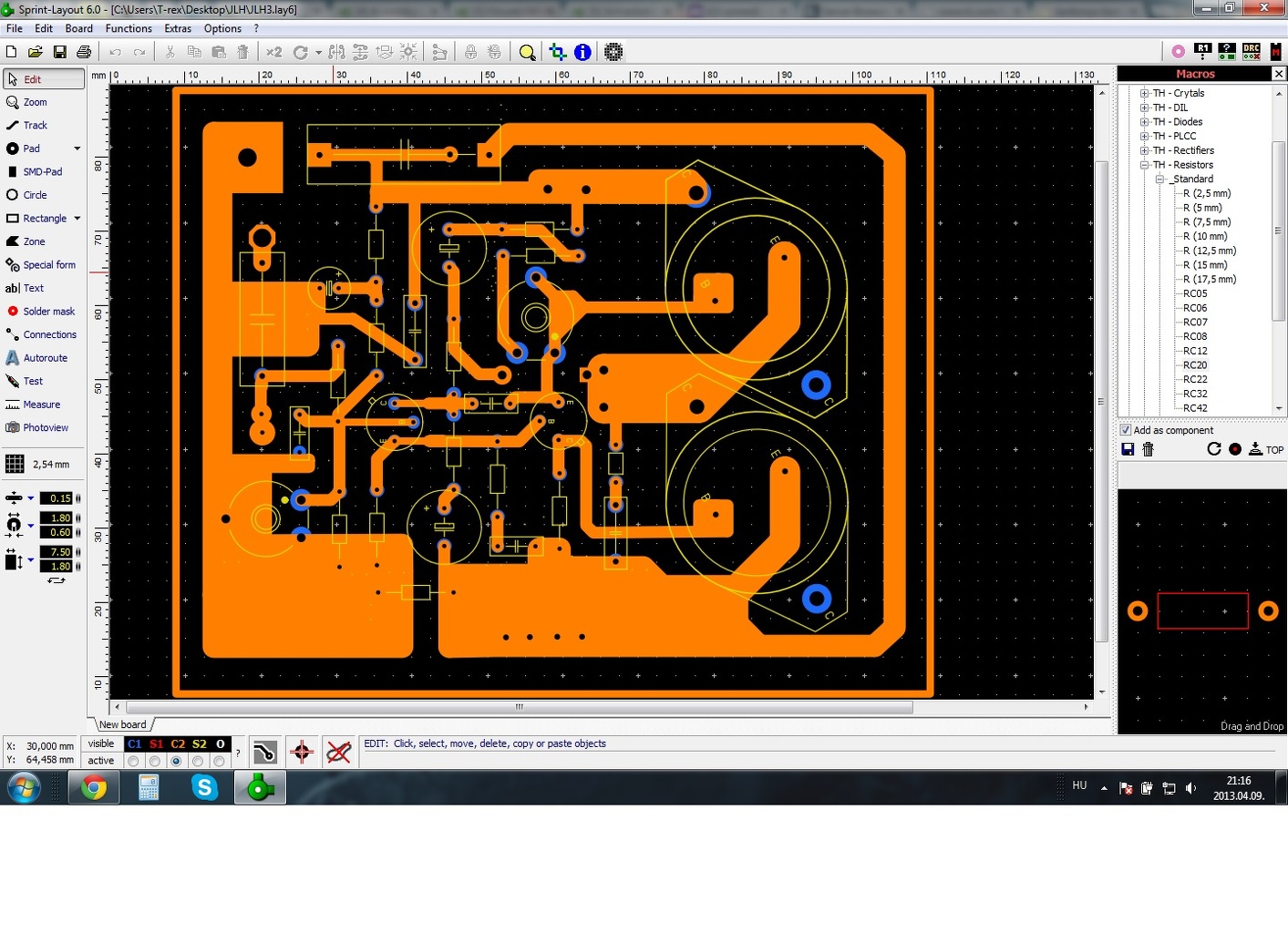

(#) gordonfreemN hozzászólása Ápr 9, 2013 /
Átrajzoltam magamnak az itteni egyik JLH paneltervet, hogy a saját alkatrészeim formájára szabhassam, illetve szerettem volna a két tranzisztort az egyéni ízlésemnek megfelelően elforgatni.
Megnéznétek, hogy kb rendben van-e? (ha valakinek van kedve, természetesen)

(#) reloop válasza gordonfreemN hozzászólására (») Ápr 9, 2013 /
Szia! Nincs lay6-om, képi formában nem tudnád bemutatni?
(#) gordonfreemN válasza reloop hozzászólására (») Ápr 9, 2013 /
De, már jön is:
Látom ez volt a donor. A végtranzisztor B és E kijelölése alulnézeti rajzhoz illik: Bővebben: Link
Az eredeti rajzzal is van egy kis vitám. A visszacsatolás kondenzátora a jelföldön kéne legyen. Ott a testet megszakító ellenállás másik oldalán van az a 220µF kondenzátor.
Köszi, javítom

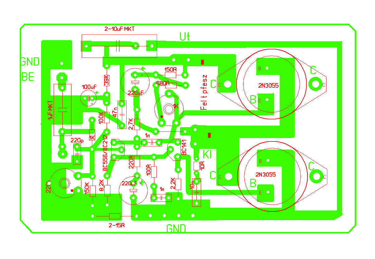

(#) Aeeronka válasza reloop hozzászólására (») Ápr 10, 2013 /
Elvileg az első tranyó (bc556,vagy akármi) is fordítva kell ,, lapolt oldalával befele. Legalábbis nálam ez problémát jelentett.
(#) gordonfreemN válasza Aeeronka hozzászólására (») Ápr 10, 2013 /
Akkor valaki meg tudná erősíteni ezeket, vagy feltenni ennek a paneltervnek egy jó verzióját?
Vagy egy kapcsolási rajzot ehhez a paneltervhez és akkor átnézem én magamnak.
(#) CIROKL válasza gordonfreemN hozzászólására (») Ápr 10, 2013 / 1
Csupán a 220uf -os kondi negativ lábát tedd a másik GND pontra és ennyi a tranzisztor kérdés az más mert az attol if függ te személy szerint majdan mit teszel bele és a lábkiosztás hogyan alakul , de ha ügyes vagy a nyákot univezrálisra csinálod és máris ez a gond kilőve / egyéb iránt ez nem is gond /
(#) Orbán József válasza CIROKL hozzászólására (») Ápr 10, 2013 /
Csatlakozom. Még nem születet meg az a 3 lyuk, amibe egy tranyó lábait nem tudtam volna polaritáshelyesen bedugni.
Legtöbbször meg is forrasztom aztán, így el se tud esni.
Na jó, azért azt tudni kell, mit miért csinál az ember...
(#) reloop válasza gordonfreemN hozzászólására (») Ápr 10, 2013 /
Itt indul a beszélgetés, melyből megismered a buktatókat.
Jelöld az alkatrész értékeket, félvezetők típusát, akkor lehet érdemben ellenőrizni a tervet.
