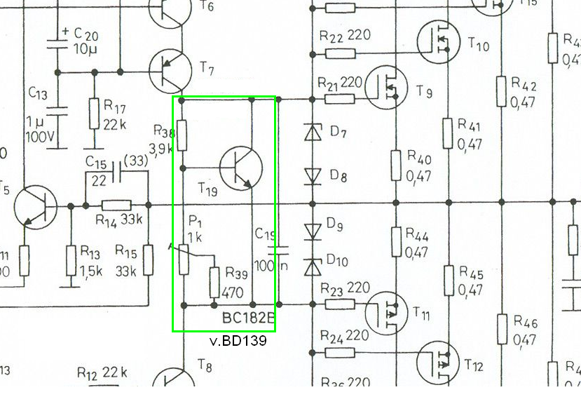

Szia, kedves kolléga régen beszélgettünk. Hát a te védelmed az tényleg profi, de most más dilemmám van, ezt a kapcsit kéne kérésre meg építenem és egy pár dolgot szeretnék kihagyni belőle, hogy én is könnyeben boldoguljak. De félek, hogy meg változik az erősítő bemeneti inpedanciája és ezzel együtt a frekvencia menete is ezért elkelne egy kis segítség, hogy mit kellene változtatni a bemeneten ha el hagyom azt a pár általam felesleges alkatrészt, amit előrébb lévő hozzá szolásómban és hozzá csatolt rajzon be karikáztam. Ha segítenél egy kicsit nagyon meg köszönném. Sajnos oszciloszkópom nincs és a tervező programom is csak layout 5-ös.

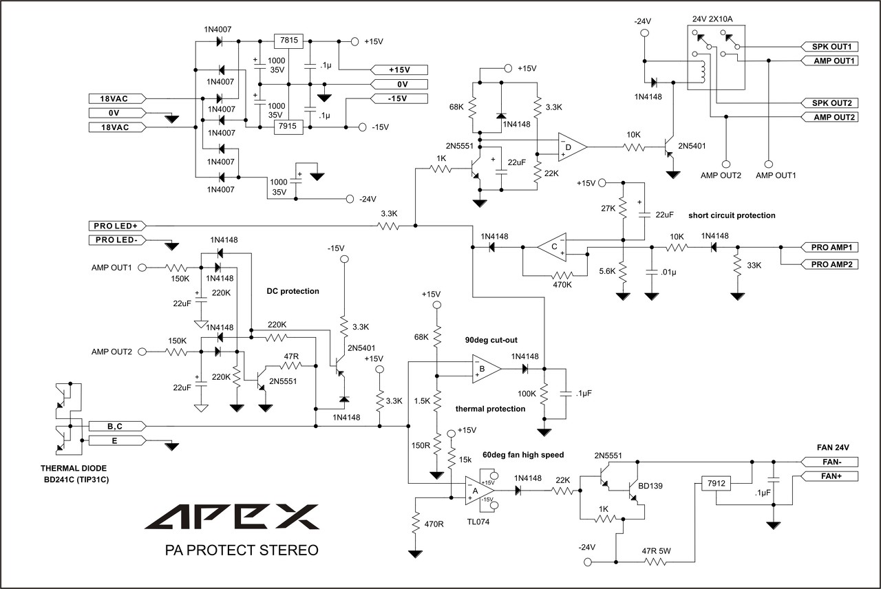

(#) Haliapu válasza reloop hozzászólására (») Feb 26, 2013 /
Hű ezzel még nem találkoztam. Igaz nem is kerestem mert a rajzot úgy kaptam de itt az oldalon már találkoztam az elméleti rajzával egy pár oldallal korábban. Meg mondom őszintén én jobban szeretem azokat a kapcsolásokat amit már többször is kipróbáltunk és még ti is segítettetek abban, hogy azok tökéletesek legyenek. Köszönöm a segítséget.
(#) reloop válasza Haliapu hozzászólására (») Feb 26, 2013 /
Itt látható az alsó átkötés is. Azt a pár alkatrészt esetleg nem ülteted be. Ott lehet azért a helye, mert később még jól jöhet.
Szerk.: azt írd a keresőbe, hogy "APEX B500", mindent megtalálsz róla. Bővebben: Link

Ha jól értem a gyári limitert akarod belőle kiiktatni? -Ha igen akkor nincs más dolgod, mint, hogy figyelmen kívül hagyd a a fototranzisztoros részt az elején. Egyszerűen nem tervezed ezeket bele.
Valamint a végén lévő vezérlést is elhagyod (2X100K,10nF,2N5401,5K6,22K).
De védelem nélkül kérlek ne add át az ismerősödnek, ha zárlat van akkor drága tűzijáték, és nagy szomorúság lesz sajnos.
Ui: Dc védelem (az-az védelmi nyák) így is úgy is kell majd, ezért gondoltam hogy a már régen átbeszélt és jól működő védelmemmel több legyet ütnél egy csapásra. Még a hőfigyelő részt is betudnád iktatni.
Ui2: A végén lévő 2db záróirányba bekötött 1N4007 helyett jobb lenne inkább 2db Her304

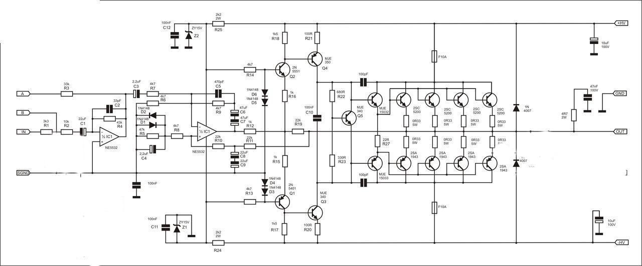

A kérdésem a következő.
Tervezni szeretnék egy 5.1 erősítőt. De ez csak 5 csatornás lenne. Így 5.0
Végfoknak lm3875 ic -t szeretnék... hogy miért? Mert használtam már e ic -t és nagyon bejött a hangzás világa.
A kérdésem a következő lenne.
1. 5db ic nek mekkora hőelvezetőre lenne szükségem?
2. Mekkora tápra lesz szükségem? Teljesítményben.
3. Használható e kapcsolás. Már ezt megépítettem. KÉP
Köszönöm a választ előre is!
Eleddig nem volt hozzá szerencsém, de annyi információ van róla, hogy lépten-nyomon bele botlik az ember.
Itt elég alaposan kitárgyalják. A #84. posztban megtalálod a hozzá való védelmet is.

A védelem kapcsolási rajzával még adósod vagyok.

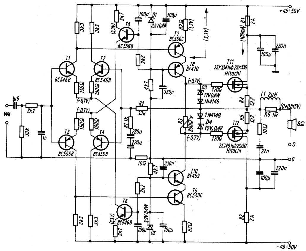

Van egy - a képen látható kapcsolású - végfokpanelem , a Reflex Cres nevű gitárkombójában volt.
Kérdésem az lenne h tudnám 4ohm ra meg tunningolni ?A lényeg h megbízható legyen mert egy gitárerősítőbe szeretném amit használnak 4 és 8 ohmos ládákkal is.
+-48V -os a táp üresjáratban.(46V-ra esik le)
Én IRFP240-9240-es párosra(duplán) gondoltam.De van egy 2pár 2SK405/2SJ115-öm is.Amit nem tudok hogy milyen értékű ellenállásokat tegyek a gate-hez ill a source-hoz? (A párhuzamosítás azért menni fog ) Amúgy müködik a 2sk135/J50-el is , bár nagyon melegszik alapjáraton is(bemeneti jel nélkül) pedig a 20Mhz-es szkópon nem mutat gerjedést.A source ellálláson(0.16ohm) 16mV-ot mérek alapjáraton.A tápágban 100mA-t. (10ohmos ellenállat sorba azon mérek 1V-ot a + és - ágban is).60W szinusz 1kHz 8ohm műterheléssel.
A T12 gate-jén 150mV , T11 gate-jén 700mV -on.Ez kicsit gyanús.
(#) reloop válasza fachyga hozzászólására (») Feb 26, 2013 /
Szia! Ez a Mini-Crescendo ebből lett kicsinyítve.
Itt egy jó téma hozzá.
A meghajtásban nem látok eltérést a bővítés esetén sem.
Az IRFP-khez kéne hőfok kompenzálás: Bővebben: Link

(#) voodoo válasza chipi hozzászólására (») Feb 26, 2013 /
Tessék:
5db ic-nek 5x akkora hőelvezetésre lesz szükség, de csak elméletben mivel azt hiszem egy házimozi-erősítőt szeretnél összefabrikálni tehát jelen esetben nem lesz 5x akkora hűtőbordára szükség (filmezés = nem szinusz jel max kivezérlés szóval bírja kissebb bordával is nem fog végig "clippelni" ) vagy ha túl forrónak tűnik, felhasználod maga a dobozt is hőleadóként, több szellőzést adsz neki, vagy megküldöd egy kis pici ventivel.
2. Erősítő táptervezésnél én másfélszeres teljesítmény-túlméretezést szoktam javasolni bár ez az erősítő amit építesz nem kifejezetten mind az 5 csatorna egyszerre max kivezérlés tő hangerő megszólaltatására lesz kitalálva szóval elég az IC-k csúcsteljesítményének a háromnegyede is. Azaz példaképp 5x56W=280VA trafó helyett bőven elég neki valami 200VA-is ettől kissebb viszont már tényleg gáz lesz.
3. Minden smakkol rajta kivéve a bemeneti 7-8 as lábak fel vannak cserélve az IC-n a bemenő jel a 7-es IN+-ra kéne menyjen a 2.2µF-on keresztül.

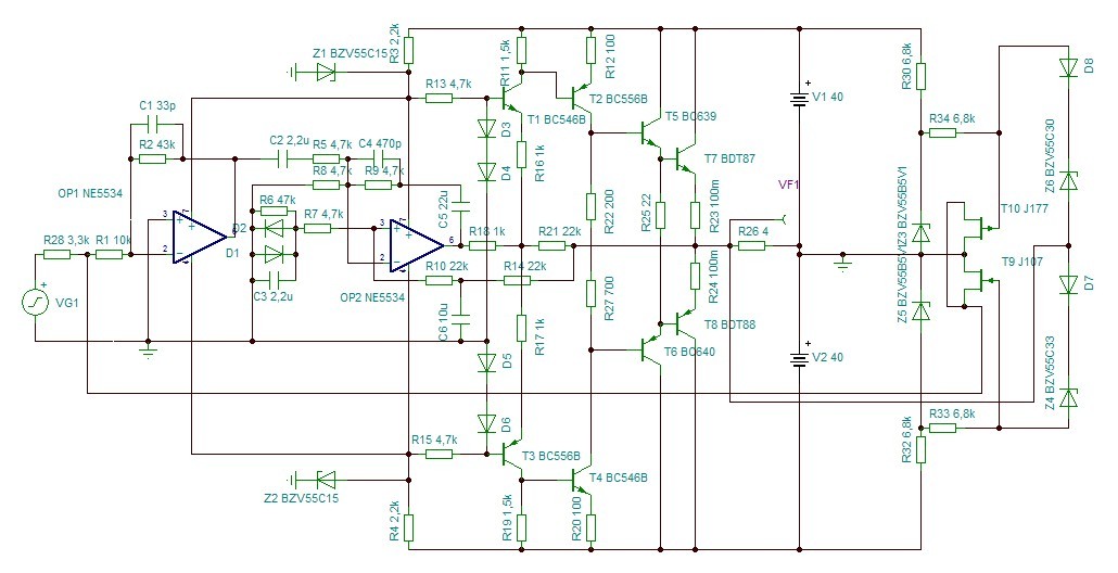

(#) highand válasza Haliapu hozzászólására (») Feb 27, 2013 /
Szia, a rajzról leszedtem, amit gondoltam, de igaza van a többieknek, valami védelem kell bele. Az első rajz a megpucolt kapcsolás, a másodikra tettem klipp védelmet, szerintem jobbat a gyárinál. A párhuzamosan kötött végtranzisztorok helyett csak egy pár van a rajzon, de értelem szerűen többel kell megépíteni.
