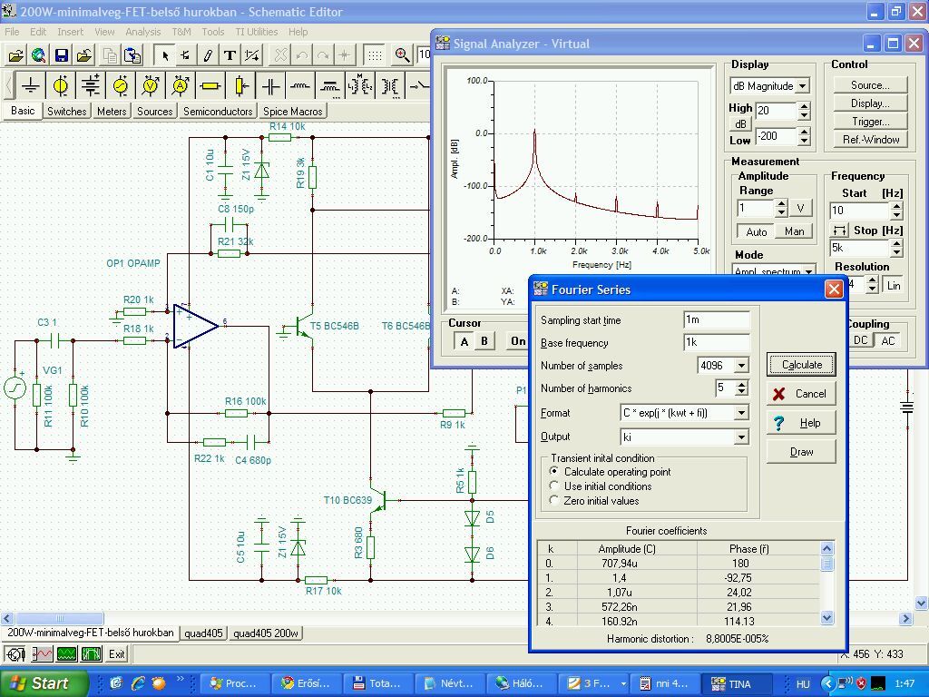

Esetleg javaslom neked az alábbi kapcsolást. Egyszerű, jól védett, +-20V-tól +-50V-ig működőképes. Teljes kivezérlésen is, 20kHz-n is 0,08% alatti torzítású. Az OPA-k cseréjével a hangzása ízlés szerint, egyszerűen beállítható. (úgy fog szólni, amilyen OPA van benne) Az áramkorlát 10A-re van beállítva. 100V tápfesznél jó nagy hűtőborda kell.

Már csak azért is javaslom, hogy építsd meg ezt a kapcsolást, mert szobahangerőn a számított torzítása elképesztően jó, jobb mint 0,0001%, azaz messze a bűvös -120dB alatt van, jó minőségű OPA-val ( LM4562 pl)
Feltételezve, hogy a szimulációnál 100x(!!!) rosszabb a valóság ( ami képtelenség, a működési elvből adódóan), akkor is egy nagyságrenddel lesz kisebb a torzítása a legjobb erősítőkénél. Továbbá házibuli hangosításnál sem fogsz szégyenben maradni vele. Én 1999-ben építettem meg ( más típusú FET-el és kissé eltérő alapkapcsolásban) és a Tektronix torzításmérőjével nem tudtuk kimérni. Ehhez a torzításhoz a tápvezetékeket sodrott és árnyékolt kábelen kell a panelhez vezetni! 10kOhm-nál nagyobb belső impedanciájú forrásról nem javasolt meghajtani. A hozzászólás módosítva: Feb 26, 2013
Ha a kimenet 8 Ohm os műterhelést lát valamint egy azzal párhuzamos 1uF, akkor pl egy 10-20 khz körüli négyszög hogy néz ki eme komplex terhelésre? Szkópos szimulálást gyorsan elvégezhető
Így néz ki, kissé beleng. Nem tragikus, messze nem gerjed.

Összehasonlításképpen ez a Quad405-é, ez sem rossz, még elfogadható.
Igen, ha nincs jelentős túllövés magasabb kivezérlés mellett akkor az jó jel.
Bár azt nem értettem soha, hogy miért jó az ha egy végfoknak csak kimondottan az alacsony thd-n tartására hajazunk.. ?Szerintem ez teljesen megöli az erősítő felbontását , részletezőképességét , vagyis a forrás eredetiségét. Amúgy is a thd mint adat az egész rendszerre értelmezendő a forrás hallgatása alatt, az eredő torzítás a hangsugárzó végett úgysem marad ilyen alacsony... A lejátszó eszköz-végfok+hangsugárzó eredő torzítása határozza majd meg. Ha csak két tizedes vessző, vagy egy lenne a 0 után is lehetne igen jó torzítási adat. Pláne ha az eredő spektrumképe a végfoknak és pl a hsz-nek kedvezően oltanák ki egymást. Ui: Egy tripla Darlingtonos kimeneti fokozatom 10Khz-es képe 1uF+8Ohm-al. Bővebben: Link A hozzászólás módosítva: Feb 26, 2013
Gyönyörű a jeled, de ilyen jelet leginkább átfogó hurok nélkül lehet csinálni. ( gondolom nem 5 nullás a torzítás) A belengés egyébként csupán annyit jelent, hogy ilyenkor a frekiátvitel a magas frekvenciás tartomány végén kicsit kiemel ( 100-200kHz). Az pedig olyan messze van az átviteli sávtól, hogy a csoportfutási idő változás alig ér el odáig.
Én tapasztalatból mondom, hogy a -120dB egy durva határ, főleg akkor, ha belső hurok sebessége nagyon nagy, mert akkor az előtorzítás nem viszi TIM-be az egészet. Ennek a kapcsolásnak kb 300V/us a huroksebessége, ami nagyon jó. A TPA6120-ban van hasonló paraméterű hurok, hát jó is nagyon. A probléma az szokott lenni, ha az alacsony torzítás átlagos slew-rate-val párosul, mert olyankor a hangszóró által visszaküldött amperekre reagáló visszacsatolás láthatatlanul TIM-be viszi a kapcsolást. Az is hiba szokott lenni, hogy a visszacsatolás által küldött hibajel amplitúdóban ütközik korlátokba. Ebben a kapcsolásban ez nagyon jó, több mint 600% a tartalék. Szóval nem jó az, ha a hibajel ugyanazon a differenciál erősítőn keletkezik, mint ami a visszacsatolási pont. Ez van szétszedve ebben a kapcsolásban. Most már abba hagyom, mert Köbzoli lenyilaz. A hozzászólás módosítva: Feb 26, 2013
