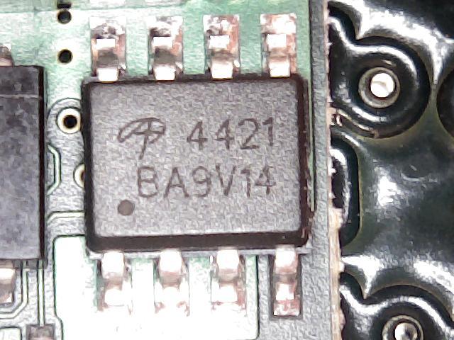

Van egy alkatrész aminél bárhogy írom be a rajt lévő számokat nem találom mi is lehet!
Valaki tudna nekem segíten? Elvileg feszültséget stabilizál, mert az alsó felén a 3 lábra az akksi megy, a felső 4 lábon pedig az 5 voltnak kellene lenni.
Erről lenne szó:

AO4421
Na ezért kell berakni fényképet: mert van, aki a gyártó logóját is felismeri, és úgy kicsit könnyebb!

(#) Pixi válasza _vl_ hozzászólására (») Máj 12, 2013 /
Köszi szépen, akkor nem tévedtem mikor FET-re gondoltam!
Erről hogy tudom megállapítani, hogy hibás? A külön beklötött lábon mit kell mérnem ha jó az a fesz ami szabályozza?
Tudnál olyat amit be lehet eszerezni és jó lenne helyette?
A hozzászólás módosítva: Máj 12, 2013
(#) _vl_ válasza Pixi hozzászólására (») Máj 12, 2013 /
Először el kell dönteni, hogy milyen kapcsolásban alkalmazzák (a source és a drain közül melyiken nagyobb a feszültség):
Lehet jó hatásfokú diódának használni: ha a drainre nagyobb feszültség kerül, mint a source-ra, akkor a benne levő dióda vezetni fog. Ha ekkor a gate-re alacsonyabb feszültséget kötsz, mint a source (mondjuk legalább 1-2V-tal), akkor a dióda ellenállása nagyon lecsökken, ezért kicsi lesz a disszipációja és rajta a feszültségesés.
Vagy lehet kapcsolónak használni: ebben az esetben a drainre kerül a fogyasztó, a source-ra a betáp, és ha a gate-re alacsonyabb feszültséget kötsz, mint a source (legalább 1-2V-tal), akkor kinyit, a source felől a drain felé folyni kezd az áram, és a gate-source feszültségkülönbséggel lehet szabályozni a source és a drain közötti ellenállást, azaz indirekt módon azt, hogy mekkora feszültség essen rajta.
Rossz többféleképpen lehet:
- a gate és a source, vagy a gate és a drain között áram tud folyni (elvileg ott DC-ben nem folyhat áram),
- a gate-source feszültségtől függetlenül minden irányban folyamatosan vezet.
Cseredarabot nem lesz könnyű találni...
Ez egy modell RC elektromos szabályójában van, és az akksi és a stabilizált fesz közt van, utóbbitól kapja a feszt a vezérlés és az autó többi része mint a vevő, és a szervók. De ennél a szabályzónál a programjában tudom állítani ezt a feszt, hogy mennyi is legyen. Attól függetlenül hogy ez van az akksi és a többi elektronika közt még lehet nem ez állítja elő azt a bizonyos stabil feszt?
Megnéztem, és a source-on van az akksi vagyis max 25 volt, és a drain van összeköttetésben azzal a szállal ahol az 5 volt kell legyen. A gate-en ebben az esetben minek kell lenni?
Amit leírtál azt köszönöm szépen, de mint hobbi villanyász nem nagyon sikerült felfognom!
Ez biztosan nem állít elő semmilyen stabil feszültséget önmagában.
Ahhoz ugyanis figyelni kell az előállított feszültséget, és aszerint vezérelni a gate feszültségét.
Akkor végülis ez is elő tudja állítani, de valami kell hogy szabályozza az akksi fesz függvényében a gate-re eső feszt? Amúgy inteligen az egész, mert mikor bekapcsolom csipogással jelzi hány akksi van rajt, úgyhogy az elektronika ez alapján tud neki megfelelő feszt adni.
Abban nem tudsz segíteni, hogy adott bemenő fesznél ami legyen 12V mekkora fesz kell jelen legyen a gate lábon, hogy 5 voltot kapjunk kimenő oldalon?
Mint említettem, az ellenállását tudod szabályozni. Azaz ha fix bemenő feszültségnél fix kimenő feszültséget akarsz, akkor az ellenállást a fogyasztani kívánt áramtól függően kell változtatni, ergó attól függ a rákapcsolandó feszültség, hogy éppen mennyi áramot fogyaszt az áramkör...
Ez az LTBRZ IC mellette van, és a 9-es lába van a FET gate lábára kötve, lehetléges hogy ez vezérli akkor? Mert ha jól veszem ki akkor ez valami stabilizáló IC:
LTBRZ
Nos, nem egészen. Ez egy kapcsolóüzemű IC, ami nem szimplán vezérli, hanem ki-bekapcsolgatja folyamatosan. Azaz a gate-et maximum egy oszcilloszkóppal tudod megnézni...
Hűűű ez egyre bonyolultabb kezd lenni! Na azt hiszem feladom, és beépítek egy külsö 6 votos stabilizátor áramkört, mert ezen én máshogy segíteni nem tudok!
Köszönöm a sok infót és segítséget!

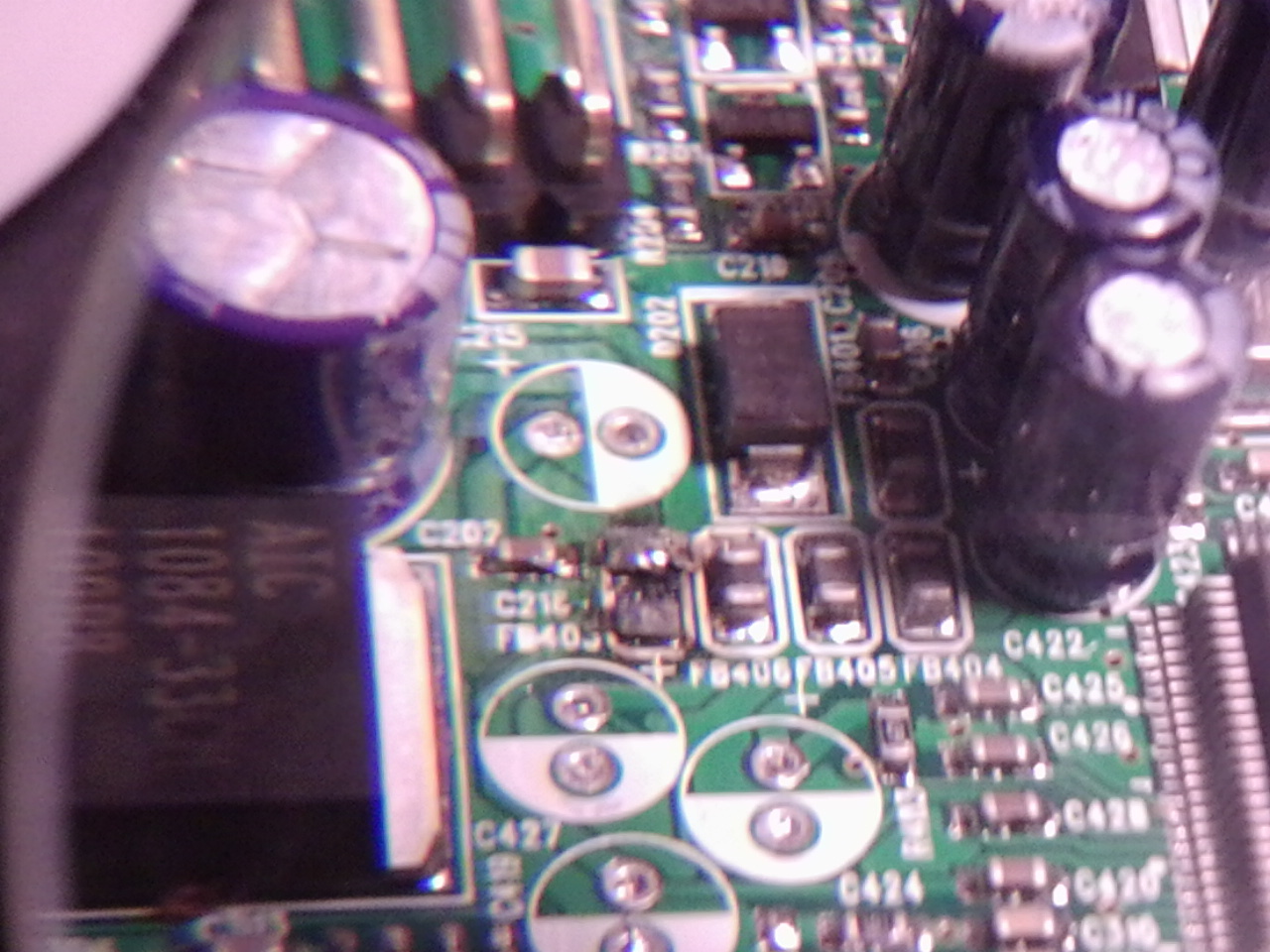

Sziasztok! Kérdésem az, hogy SMD alkatrészek között mit jelölnek FB-vel? A tippem ferrite-bead, ferritgyöngy, de az emberi elme sok mindent kitalált már.... . Értékét honnan lehet tudni? Köszönöm előre is a választ ....

A panelon van a felirat.... egy monitor vezérlőpanelján 4 db van egymás mellett...FB411, 412, 413, 414. A színfeldolgozásban vehetnek részt, mivel kiesett a vörös összetevő , és "elfolynak" a maradék összetevők vízszintes irányba, balról jobbra.

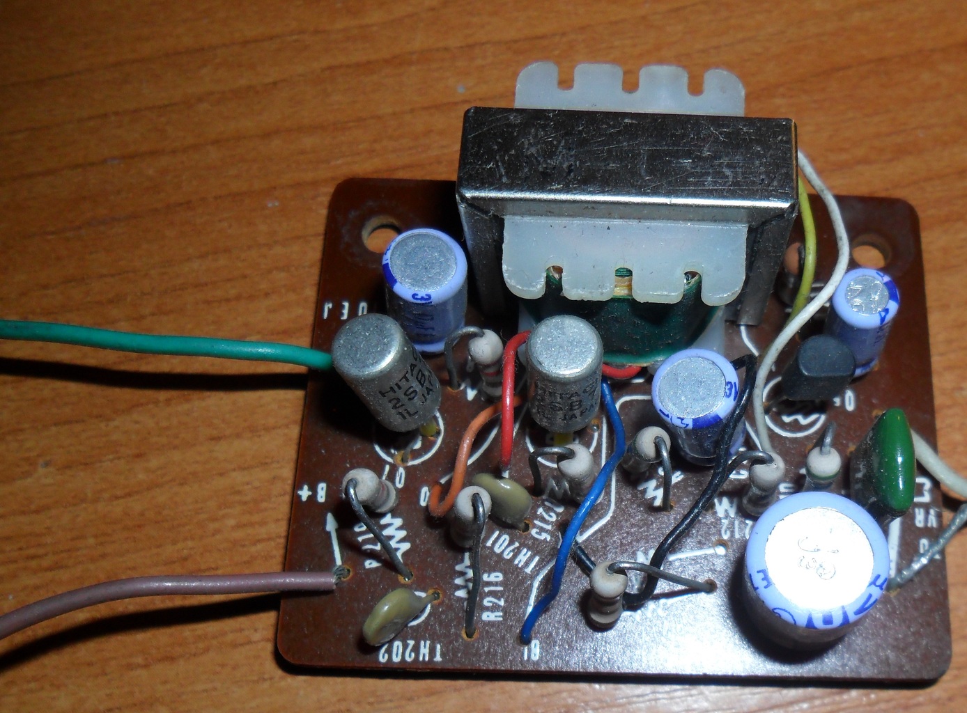

(#) Csongi_ hozzászólása Máj 14, 2013 /
Sziasztok!!
Ezt egy regi hordozhato TV-bol szedtem ki, valami audio-s cucc lehetett ahogy nezem.
Mi lehet ez?
Tudom hasznalni valamire?

Sziasztok! Kérdésem az, hogy SMD alkatrészek között mit jelölnek FB-vel? A tippem ferrite-bead, ferritgyöngy, de az emberi elme sok mindent kitalált már.... . Értékét honnan lehet tudni? Köszönöm előre is a választ .... A panelon van a felirat.... egy monitor vezérlőpanelján 4 db van egymás mellett...FB411, 412, 413, 414. A színfeldolgozásban vehetnek részt, mivel kiesett a vörös összetevő , és "elfolynak" a maradék összetevők vízszintes irányba, balról jobbra.

(#) _vl_ válasza kerisanyi hozzászólására (») Máj 15, 2013 /

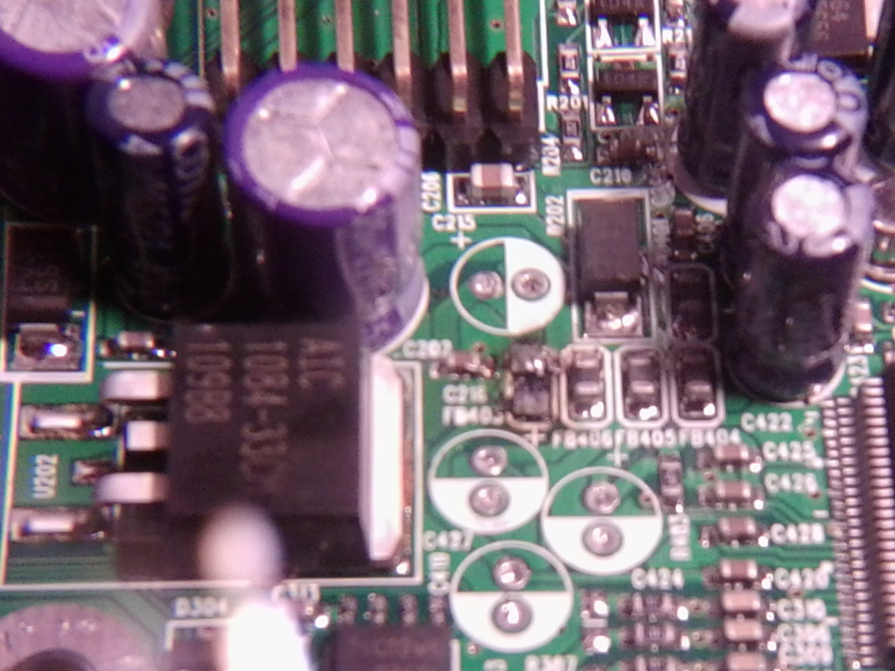

(#) kerisanyi hozzászólása Máj 16, 2013 /
Az ominózus "FB" ..........
Azért gondoltam a színfeldolgozásra, mert több hibás alkatrészt nem találtam, és az LCD monitor ezt a hibát produkálta
(#) _vl_ válasza kerisanyi hozzászólására (») Máj 16, 2013 / 1
Kinézet alapján én is pici SMD induktivitásnak gondolnám.
Az, hogy a vörös kiesett, valószínűleg annak köszönhető, hogy az induktivitás átment szakadásba. De ez magától nem történik... Azon nagyon masszív áramnak kellett folynia, hogy így szétmenjen. Szerintem más gond van a háttérben, az az induktivitás csak a "sértett", nem az "elkövető".
A hozzászólás módosítva: Máj 16, 2013
(#) kerisanyi hozzászólása Máj 17, 2013 /
Igy igaz...bár a ferrite-bead frekvenciafüggő, impedanciája alapból "0" ohm, 100 kHz-en 5-600 ohm, inkább zavarszűrő szerepe lehet. Próbálkozom tovább, köszönöm a segítséget. Ha a végére jártam, referálok az eredményről .
