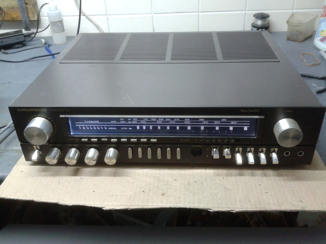

Egyik ismerősöm R2000-esét sikerült megjavítanom (2 év alatt
)Egy rakás filléres alkatrészt kellett cserélni, rengeteg munkaóra (azt hiszem ezt hívják pirruszi győzelemnek) A háttérvilágítás rizsszemégőit kicseréltem fehér ledekre, szerintem nem lett izlésficamos ![]() Pár kép: Volt pár rossz kondi, csepp formájú, mégis polaritásfüggő, ezeket elkokra cseréltem, szerintetek gáz? Üdv
Nem probléma, maximum annyi a különbség, hogy most tantál kondenzátorok helyett elkok vannak. Sokak szerint a tantál kondit nem ajánlatos hangfrekis áramkörökben használni, anno az elektroban írták, hogy nagyobb a torzítása, mint a mezei elkonak, de ahova nagy megbízhatóságu/pontosságu nagy kapacitásu kondi kell, oda tantált raknak. Üdv! A hozzászólás módosítva: Máj 15, 2013
Hát nagy megbízhatóság mondhatom, egy csomót ki kellett hajigálni mert mérhető ellenállása volt. Volt amit úgy kellett cserélnem, hogy már össze volt rakva, próbáltam és kb 4-5 perc után a hangszóró membránját elkezdte szabálytalan időközönként puffogtatni. De akkor nyugodt vagyok, hogy működni fog és nem égek be a haver előtt. XD Üdv
