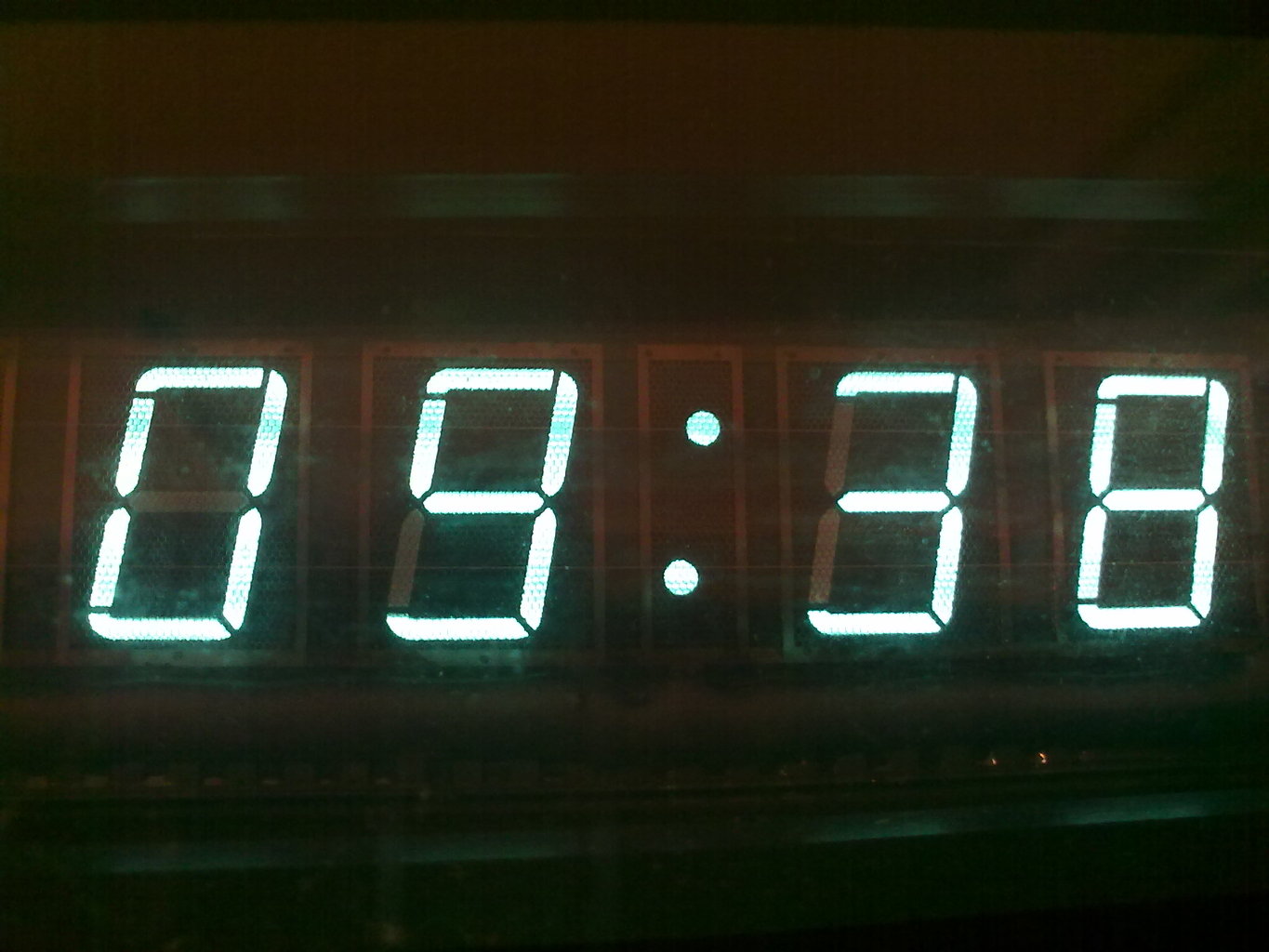

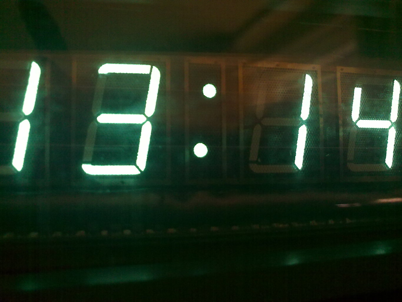

Van egy elektronika 6.14-03-as órám és az a probléma vele, hogy az órát nem lehet beállítani rajta!
A percet be tudom,számolja is rendesen(kondik,kvarc kicserélve)
A jelenség a következő:bedugom, tudom állítani az órát egészen 7 óráig utána 0 ra vált és ha nyomkodom a gombot akkor 0 és 1 között váltakozik.Ha az ébresztőjét állítom akkor ott elmegy 23-ig.
Mi lehet a baja?
3 db. ic van benne.

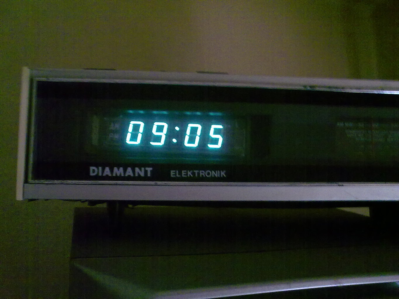

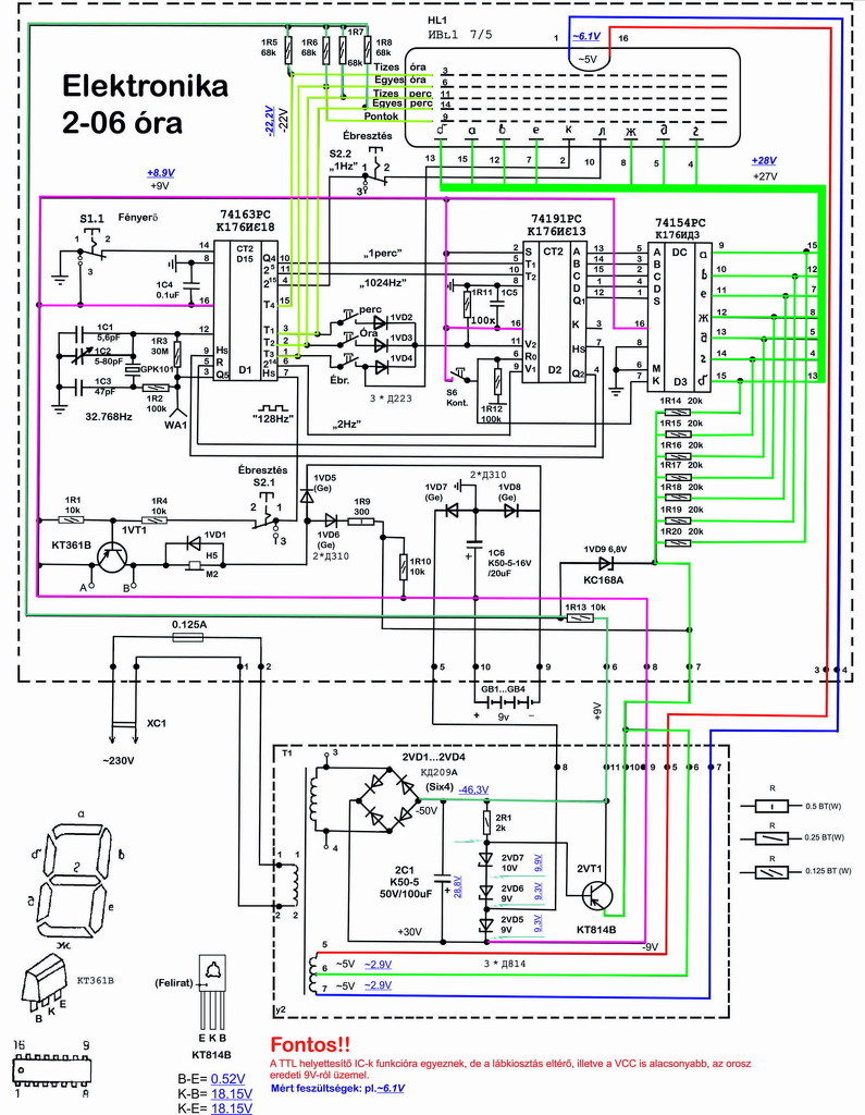

(#) rockersrac hozzászólása Dec 24, 2013 /
Sziasztok! Olyasmiben gondolkozom, hogy a rendes 50hz-es trafós megoldást szeretném kiváltani egy picike kapcsolóüzemű táppal, és az lenne a kérdésem, hogy az elektronyika 2.06(piros doboz, fekete előlappal) órához milyen feszültségek kellenek? A fűtés tudom hogy 5v ac, de a többit nem tudom, és nincs most túl sok kedvem szét szedni az órát, de a dc feszültségek kellenének...(bár nem olyan túl sokára úgyis csinálni fogok neki egy dobozt saját izlés szerint...
(#) Mengyán válasza rockersrac hozzászólására (») Dec 25, 2013 /
Úgy emlékszem, hogy kell még AC is, pl a fűtésnek. Hogy onnan csak kispórolták az egyenirányítást, vagy tényleg váltó kell, azt nem tudom, ennyire nem értek hozzá. Kondorzs a nagy "Elektronyika" mágus. Viszont ha át akarod dobozolni, akkor engem mindenképpen érdekelne az eredeti doboza. Szerelmes vagyok abba a dobozba. És ha lehet, akkor a jellegzetes zöld tápkábele is, amennyiben nincs nagyon szétmenve (kutyarágás és egyéb sérülések nincsenek).
(#) rockersrac válasza Mengyán hozzászólására (») Dec 25, 2013 /
Tápkábellel nem tudok szolgálni, fehér kábelezésű az enyém, a doboz pedig tiéd lehet, fogd és vidd alapon a tiéd lehet. A fűtés azért ac, mert a vfd fűtőszála a katód is egyben, így ha dc-vel lenne fűtve, akkor egyik fele nem működne a kijelzőnek. Az ac megoldás legkevésbé gond, mivel nem visszacsatolt lesz a tápegység, így az ac fesz is megoldható.
A fűtés ugyanúgy működik DC-vel is. (mod)
A hozzászólás módosítva: Aug 25, 2014
(#) kondorzs válasza rockersrac hozzászólására (») Dec 25, 2013 /
25-35V jön ki, ami eltérhet óránként terheletlenül 35V és ebből lesz 22-27V. A fűtés AC 6.2V ebből lesz fűtőszállal terhelve 5v.
Adatlap szerint: IVL1-7 / 5 (glow 5V, 120mA, anode, grid --27V, 12mA).
A fűtés megy DC-ről is elvileg AC-ről hosszabb az élettartam és több sorba kötött cső esetén a fényerő egyenletesebb, gyakorlatban IV-12 és IV-6 csövek esetén jól megy egyenáramról is. Az orosz órákban is van egyenirányítás a fűtés direkt AC. Sőt variálnak a negatív feszültségekkel is. Mellékelek egy rajzot, amin a mért és rajz szerinti adatok is fel vannak tüntetve.
