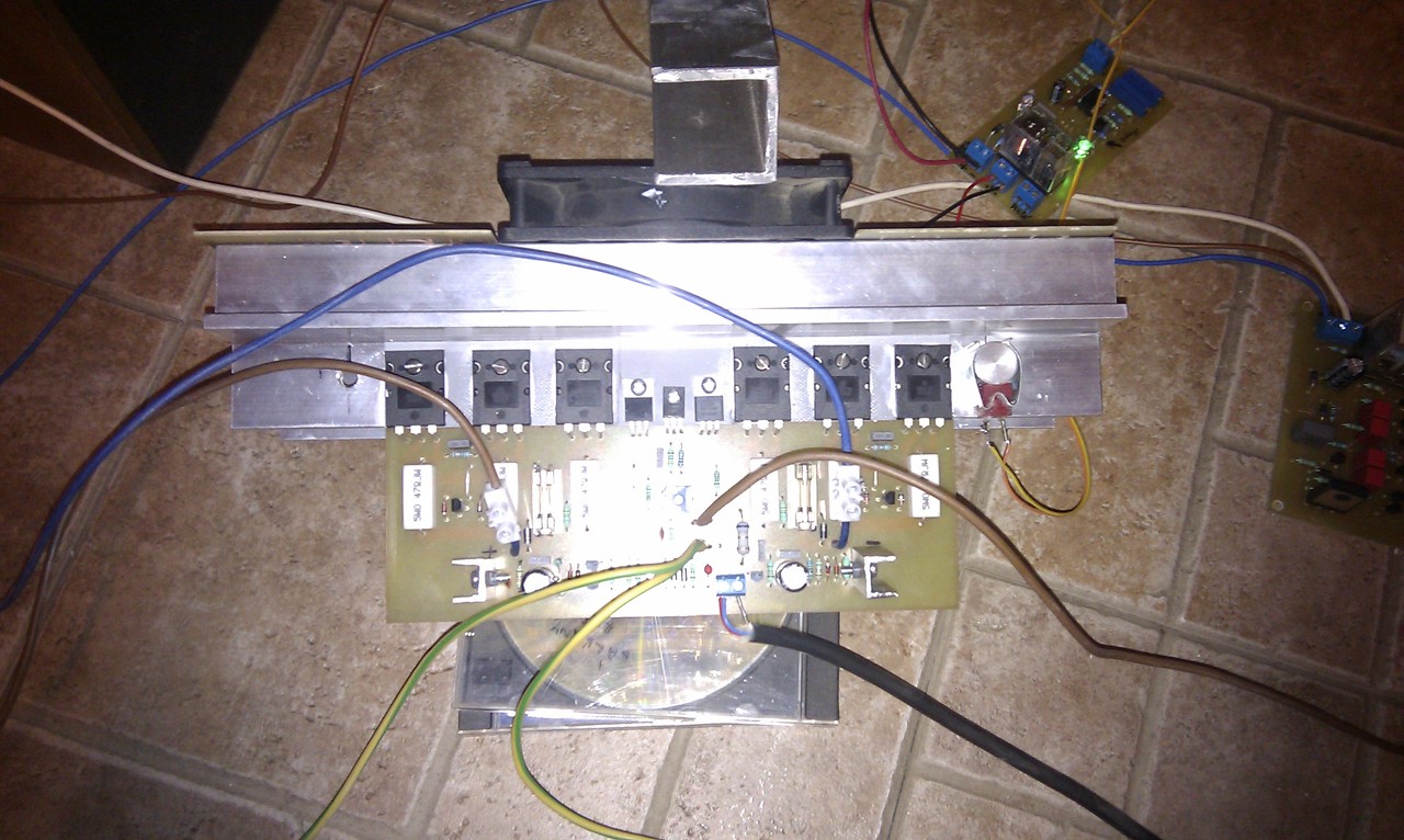

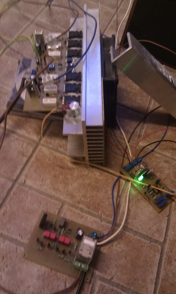

Szép délutánt Mindenkinek. Szeretném megkérdezni, meg ötletet is várok, remélem kapok is. Reloop Mesterrel építettünk egy továbbfejlesztett, vagy lehet, hogy jobb szó rá, tovább tuningolt ST151-et. MJL21193-4 el, +-83V -al. A hűtőborda 300mm széles. 3-3 db tranyó van rajta. Fényképet teszek róla fel. Az én bajom már csak annyi, hogy szegény MJL-ek teteje teljes kivezérlés közelében nagyon süt. Reloop ugyan megnyugtatott, hogy nincs szükség idegeskedésre. Valaki használ ilyen tranyót? Esetleg hasonló jelenség? Próbáltam csillámmal, szilikonlappal, + pasztával. Itt most már csak arra merek megint gondolni, hogy a tranyók közelsége okozza, hogy nem tud elvándorolni onnan gyorsan a keletkezett hő.

(#) Koncsar válasza voodoo hozzászólására (») Márc 2, 2013 /
Az nem sok ezeknek a tranyóknak. 4 ohm és két párhuzamosan kötött 350W Reflex láda van rajta. A Caston céggel beszéltem valamelyik nap, hogy milyen tranyókkal gyártják most a 800B típust, mondták, hogy MJ15003-4 párossal, +- 80V táppal. Ha megnézed az adattábláját akkor Őket is meglehetne kérdezni, hogy nem sok e a +-80 V.

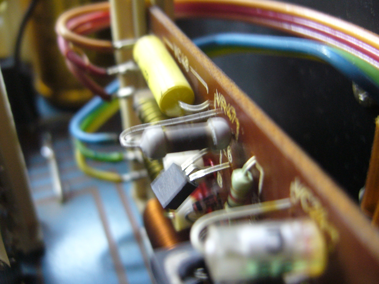

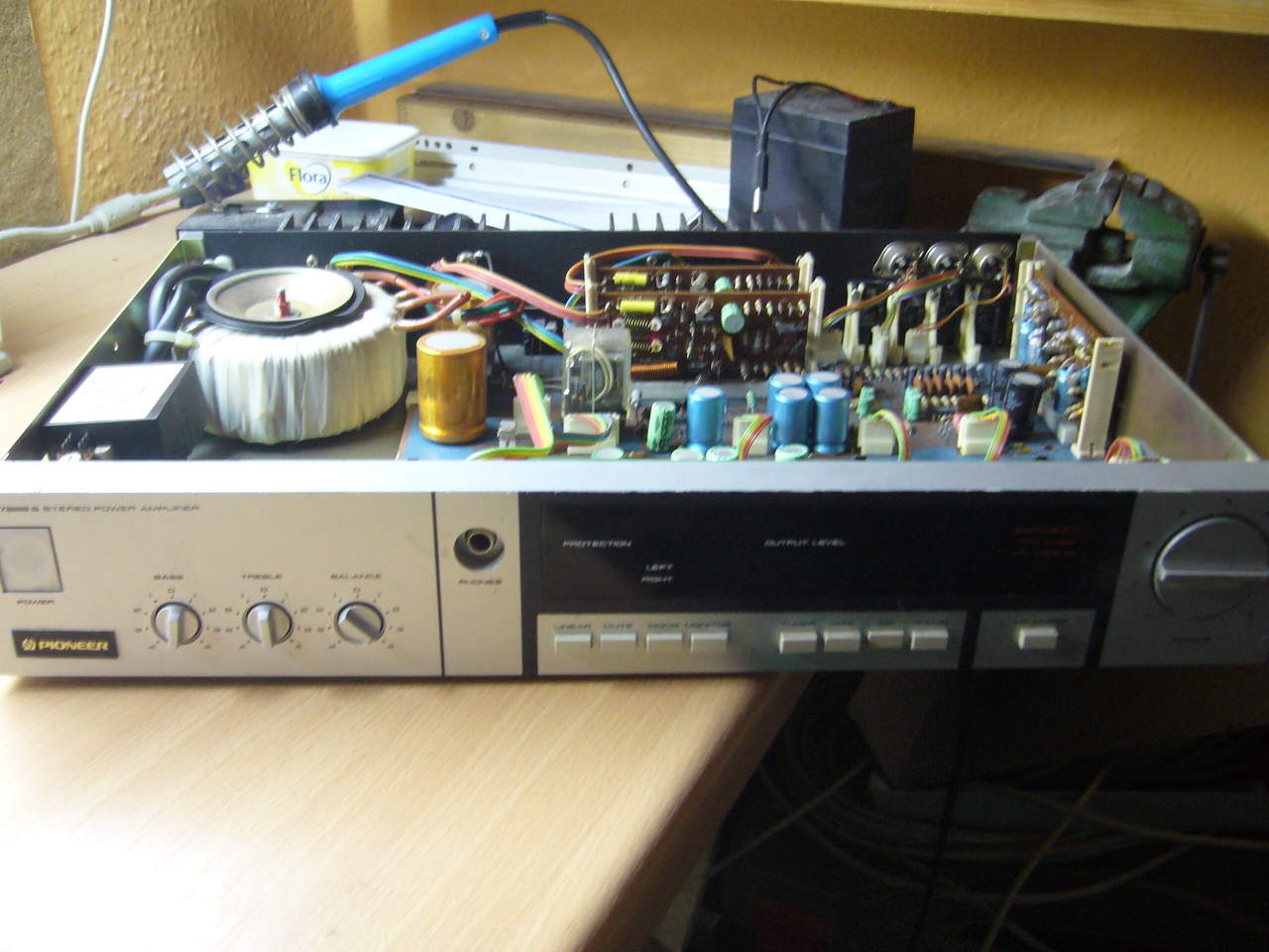

Van egy Pioneer EA7386 S Sztereó erősítőm, és mivel eléggé torzított, ezért szétkaptam, és találtam két elszenesedett ellenállást (Ld.: képek)...
Segítségeteket szeretném kérni, hogy ezeket mire cseréljem ki, hogy normálisan működjön?
Válaszokat előre is köszönöm!
(#) szamóca válasza cmdnetwizard hozzászólására (») Márc 2, 2013 /
Ez Videoton gyártmány, annak ellenére hogy ráragasztottak egy PIO emblémát.
4,7ohm 1W az érték.

És esetleg azon a két ellenálláson kívül lehet egyéb baja? Mert csak időnként torzít...

(#) Ge Lee válasza Koncsar hozzászólására (») Márc 2, 2013 /
Ezeknek a tranyóknak valóban nem sok a +/-83V-os táp 16ohmos terhelésre, de 8ohmosra is már necces, 4ohmon meg az a csoda hogy még nem égtek szénné. Számolj utána hogy mekkora disszipáció van rajtuk, az lenne a csoda ha nem fűtenének. Annak a ventilátornak meg így nem sok értelme van, a borda végéhez kell rakni, hogy hosszában tudja azt átfújni, és a meleg levegőt hűvösebbre cserélni.
(#) Koncsar válasza Ge Lee hozzászólására (») Márc 2, 2013 /
Szia! Ha megnézed a képet, ott látni de elég rosszúl, hogy a venti mellett egy egy nyák darab neki van döntve, így a levegő teljes hosszban hűti a bordát jobbra és balra. Amúgy köszönöm az infókat. A tranyókról kapot infókat én nem tudtam rendesen értelmezni, hogy mennyi ohm-on mennyire lehet terhelni. Van mit még tanulnom, kis butusnak.
