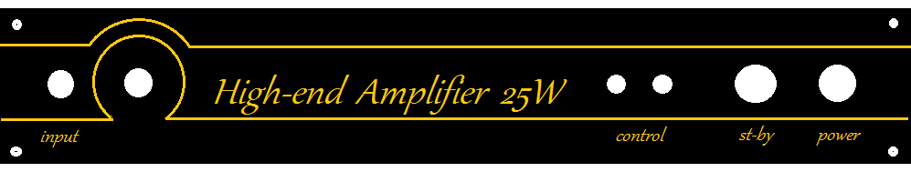

Szerintem a kezelőszervek feliratozása fontosabb gyakorlati szempontból, többi csak "hab a tortán".
Hello ezt a képet programmal készítetted ? ugyes

Hello jók az ötleteid de nekem már kicsit tul zsufolt ha nem haragszol meg nekem valamiért az egyszerűbb és letisztultabb jobban bejön. Nekem ez lett a befutó. Azért köszönöm a segítséget esetleg ha ezzel a szinekkel volna valami más ötleted azt szivesen megnézem .
Nehéz a döntés mert kiallításra készul....szóval több féle ember ízlésének kell hogy megfeleljen. Ez persze lehetetlen ugyhogy keresem az arany közép utat. Várom az ötleteket. A hozzászólás módosítva: Feb 24, 2013
Köszi! De miért haragudnék? A te erősítőd
![]() Csak kicsit variáltam. Mondjuk az első módosításom tetszik nekem a legjobban (high 2_mod), mert ad egy fókuszt középvonalra, csak annyi a változás az eredetihez, hogy rajta vannak a gombnevek (ráadásul közelebb van a te favoritodhoz is). De szerintem nézd meg a te befutódat alulra tett gombnevekkel, úgy a felső rész felszabadul, és a gombnevek is jobban díszítőelemekké válnak, a felső rész meg kinyílik. De mint mondám, csak játszadoztam a design-nal. ![]() Vagy tudod, mit? Csináld meg az összeset és tegyed őket cserélhetővé, mint egy telefonon, aztán amilyen kedved van, olyat nézegetsz A hozzászólás módosítva: Feb 24, 2013
Hát meg átgondolom hogy ki lessz a nagy ö . Én megcsináltatom mindet csak küldj rá pénzt nem olcsó
Igen, így. A vízszintes vonal és az alsó szél között a szöveg függőleges pozíciójára ügyelj, ne legyen nagyon lent.
Hm, én megnézném, hogy aranymetszés szerinti függőleges térelosztás hogy nézne ki. Az aranymetszés aránya: 1 : 1,618 és 0,618 : 1. A szöveg középvonalát véve osztási vonalnak és nagyobb térköz lent lenne, a kisebb meg a vonal felől. Hát, ha valaki küld nekem sok lóvét, akkor azt továbbküldöm neked... A hozzászólás módosítva: Feb 24, 2013
Mi lenne, ha a standby-t kiírnád rendesen? Van ott hely.
Jól néz ki, de a 25W felirat problémás! Szerintem érdemes lenne valós adatokat feltüntetni.
Most láttam az elkészült erősítőd, amihez az előlapot tervezted. Egy darab EL34 SE beállításban nem képes ekkora teljesítmény leadására. Cső anóddisszipációja 25W, A osztályú beállításban kb. 25%-ka hasznosítható, ideális esetben 6W elérhető. Ha sokkal többet írsz rá, akkor sem fog nagyobb teljesítményt leadni.
