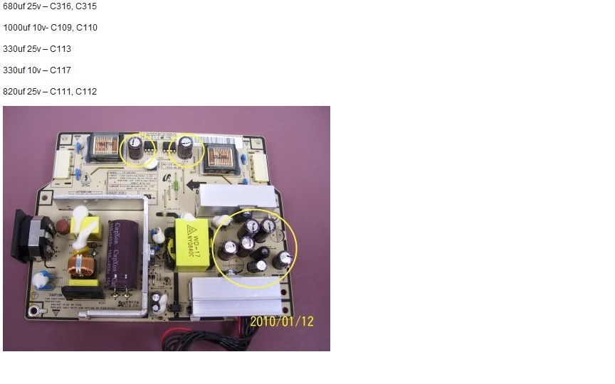

Pont olyan hibám van mint az előttem szóló DeNOx nak. szétégett benne valami kondi... Valaki tud közölni képeket a nyákról a szervízhez? mert nem látom milyen értékű eszköz volt ami szétégett... 50% on volt haasználva nem terheltük túl... vagy valaki föltenne képet amiben még minden ép? és ráírná a kondik értékét? valahogy ahogy a mellékelt képen, értékek nem a képre lettek írva!!! elegem van hogy mindenbe(tv,monitor, hangszóró) szétmegy a táprészen a kondi amúgy semmi baja nem lenne az eszközöknek... KÖSZÖNÖM A SEGÍTSÉGET!!!!!!! A hozzászólás módosítva: Jún 6, 2013
