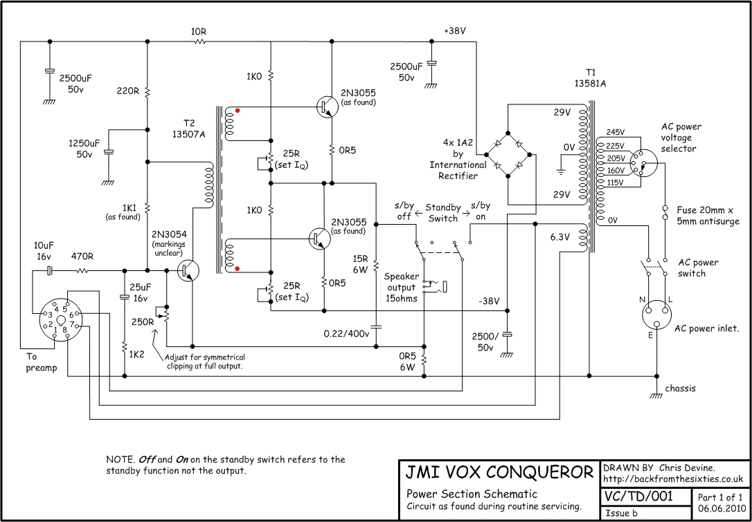

Az valószínűleg valami hasonló lehetett, izgatja nekem is a fantáziám. Egy sima SE kapcsolás hajtja a végtranyókat , szekunderen fázisfordítással. Azért kell pár W-nyi teljesítmény a primer oldalon, hogy rendesen meg tudja hajtani a végeket, ha jól sejtem. Amúgy szimpatikus dizájn, a 60 -as években alkalmaztak ilyet gitár erősítőben. Korrekt méretezése ennek a trafónak engem is érdekelne, ha esetleg valakinek van ötlete hozzá, megköszönném a felvilágosítást...Zs.
(#) pucuka válasza ZSozsóó hozzászólására (») Márc 3, 2013 /
Mondjuk, ebben nem látok kimenő trafót. Meghajtó, az van. A két tranzisztort nagyon pontosan be kell állítani, különben az egyencsatolt kimeneten probléma lehet. Ettől ment meg a kimenő trafó.
(#) ZSozsóó válasza pucuka hozzászólására (») Márc 3, 2013 /
Amit marone látott, ilyen volt, maradjunk ennyiben. Gondolom a Guyatone volt a "másik" fórumról...A működéssel teljesen tisztában vagyok, egyszerűen érdekelne a trafó korrekt méretezése. Ez esetben hívjuk meghajtó trafónak... Zs.
(#) (Felhasználó 46585) válasza pucuka hozzászólására (») Márc 3, 2013 /
Nem kell bele kimenőtrafó, megy az így is, bár jobb bele a kondis leválasztás és egy tápfesz. A meghajtó trafó primer oldalára nem kell tranyó sem, ha van egy néhány wattos erősítő, akkor az már meg tudja hajtani. Sőt, még negatív visszacsatolást is lehet csinálni, ha van még egy tekercse a meghajtótrafónak. Meghajtótrafó meg lehet valami előregyártott nyáktrafó, ha lehet találni megfelelő áttételüt, mondjuk 10...20 VA tartományban. Hátulgombolós koromban kedvelt megoldásom volt ASZ 1015-ös germánium tranyókkal... Ahhoz képest, hogy milyen egyszerű, meglepően jól szólt, mondjuk egy M8-as magnó kimenetéről. Most már persze inkább FET-tel csinálnám.

Jól mondod, kell bele légrés, hiszen egyenáram folyik a primeren. Ha nem ragaszkodsz az eredeti rajzhoz, akkor meg lehet csinálni nyáktrafóval is, ha van egy néhány wattos kimenet, ami meghajtja a véget. Ha te akarod csinálni ezt a meghajtást is, akkor építesz egy néhány alkatrészes A osztályt, esetleg a kimenetre kötsz egy nagyobbacsaka elkót, hogy biztosan ne legyen DC összetevő, aztán rákötöd a meghajtótrafó primerét.
A meghajtótrafó szekundre legyen 3...5 V-os, tudjon mondjuk 2...5 A-t, de még 20 Hz-et vigyen át. Tehát, ha nyáktrafó, akkor úgy számolj, hogy a fesz-idő terület 20 Hz-en is átférjen a trafón. Vagyis, mondjuk legyen 10 V ami a meghajtásból kijön, akkor méretezz egy trafót 10 V, 20 Hz-re.

Igen, de az általad vázolt esetben egy feszültség generátoros meghajtásról beszélhetünk, míg a rajzon szereplő inkább áram generátoros, ha jól értem. Nekem szimpatikus az eredeti dizájn, a mosfetekre jómagam is gondoltam, megépíteném ezt a kapcsolást kisebb teljesítményre gitárhoz, nagyon érzékeny 4db 12" -os hangszórós ládám van itthon (>100dB/W/m), úgyhogy egészen alacsony tápfeszről, akár egy oldalasról, csatoló kondival a kimeneten...bármi érdekel. A mosfetek esetében ,ha jól sejtem, az "energia" ahhoz kell, hogy a GS kapacitást tudjam tölteni, gondolom a primer odlalon szerényebb betáplálás is elegendő. De a trafó méretezése még mindig kcisit homályos...Szóljatok, ha hülyeségeket beszélek! Zs.

Pl. nem értem hogy miért kell a hangszóróval párhuzamosan az az ellenállás meg a kondenzátor ?
Miért nincs közvetlenül a testre kötve a hangszóró, miért kell közé a 0.5 Ohmos ellenállás ?

Ebben a kapcsolásban, (és az összes trafós meghajtásnál) az a jó, hogy egyenáramú szempontból a bázis emitter gyakorlatilag rövidre van zárva, ezért termikusan sokkal stabilabb. A FET -es esetben, gyorsan lehet üríteni a gate kapacitást.
(#) ZSozsóó válasza marone hozzászólására (») Márc 3, 2013 /
A 0,5R azért van, mert a hangszóró áramával arányos feszültséget visszaküldi a meghajtásra. Így a rezonanciáknál kevésbé csillapít az erősítő, mintha a kimeneti ellenállása nőne...Az ellenállás meg a kondenzátor a Zobel tag, nézz utána, ide szerintem nem is annyira létkérdés...

Értem, köszönöm! De a primer oldalon hogyan határozzak meg menetszámot? Ez ami fejtörést okoz. Olvasgattam az interstage trafókról, de nem nagyon lettem okosabb...

Amúgy miért kell olyan trafó a tranzisztorok meghajtásához ami sok ampert tud ?
Ha csöves végfokot akarnék hajtani trafóval, ahhoz is kellene nagyáramú szekunder ?

Az eredeti rajz is alapvetően feszültséggenerátoros meghajtású. Az, hogy folyik DC áram is, amiatt van, hogy a meghajtó fokozat egy A osztályú, az meg másképp nem működik.
Mi a probléma a trafóval? Úgy kell méretezni, mint egy hálózati trafót, csak legalább 3-szor annyi menetet tekerj fel, mert nem 50 Hz-en működik, hanem még a 20 Hz-nek is ki kell jönnie belőle. Az sem baj, ha 4...5 szörös a menetszám, mert nem illik hangfrekvenciás erősítőben a trafót nagyon meggerjeszteni, hiszen a mágnesezési görbéje a nagyobb indukcióknál már erősen nemlineáris, így a végfok torzítani fog.

Szerintem azért, mert a végtranyók bétája nem túl nagy, így pár A kimeneti áramhoz is már legalább pár tíz mA bázisáram kell. Ezt a primer oldalon is tudnia kell az áttétellel arányosan...szerintem. Sajnos nem értek ehhez ilyen szinten, csak ugatom a kultúrát! Zs.

Ha BJT-t használsz, vagyis bipoláris tranyót, mint pl. a 2N3055, annak kicsi az áramerősítése, tehát viszonylag sok bázisáram kell neki. Emiatt- főleg, ha mondjuk 3 db 2N 3055-öt párhuzamosan kötsz, akkor kell neki rendesen a bázisáram...

A belinkelt rajzon hány wattos erősítő látható ?

Amit én csatoltam: kiszámolhatod kb a tápfeszültségből és terhelő impedanciából, 30-40W effektív körül lehet kb. szerintem. Zs.
(#) (Felhasználó 46585) válasza ZSozsóó hozzászólására (») Márc 3, 2013 /
De azért nem egy üzembiztos szerkezet, ugyanis a tápfesz túl magas a 2N3055-nek.

Ez igaz, de az a baj, hogy akkor a nagyobb teljesítményekre nagyfesz tranyó kell, ami már nem egyszerű, meg drága. Jó lenne a 2 N 3055, 4 ohmra, 55 V tápfesszel. Ezzel lehet csinálni 70...80 w-ot, ha meg hídba van kötve (mert olyat is lehet, csak kell még két tekercs a meghajtótrafóra ) akkor bő 300-at. Ez a 100dB-s hangszórókkal már nagyjából mindenhova elég, brutálisan fog szólni... és ez még mindig nagyon egyszerű, ha egybeépíted a hangfallal, akkor a kimeneti zárlatnak is kicsi az esélye, vagyis még áramkorlátozás sem kell bele. Tápegység persze kell, ami azért nem olyan egyszerű...
(#) pucuka válasza (Felhasználó 46585) hozzászólására (») Márc 3, 2013 /
A fázisfordítót meg úgy kell számítani mint egy kimenőtrafót, csak a végfokok bemeneti impedanciája pár száz ohm, ezt kell terhelésnek kétszer venni. De ha megkérjük katt -ot szerintem kibűvészkedi egy szimulátorban, és akkor nem kell számolni.
