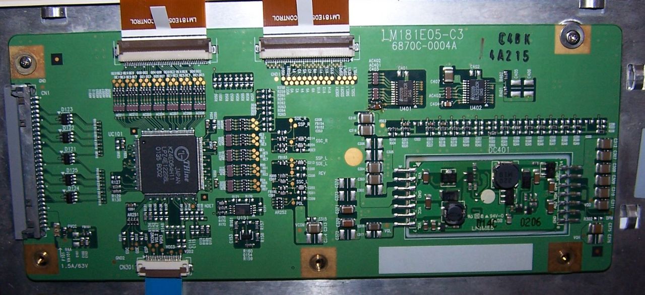

Keresek Fujitsu siemens scenicview P18-1 lcd monitort törött/ablakon kidobott állapotban! Ergó sérült,hibás,kukázott is érdekel.
Ezt apróba írd, de melyik része kell?
Szia!Sajnos a hivatalos megnevezését nem tudom ennek a panelnek,de itt egy kép róla.Természetesen amit törött kijelzővel szereztem,már más kialakitású.
Ez magának a kijelzőnek a része, single channel/dual channel átalakító. Nehéz ügy, szerintem nem fogsz ilyesmit találni. Az egész kijelzőt cseréld az valószaínűbb.
