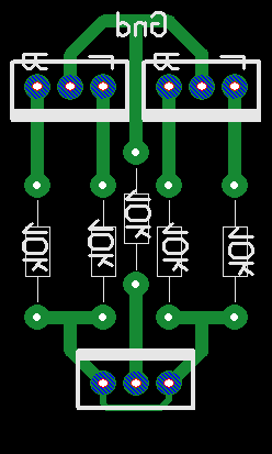

(#) pucuka válasza chipi hozzászólására (») Márc 5, 2013 /
Ellenállásokkal összeadod. Ahány bemenet annyi 10 kohm sorba, egyik végén a jelforrás, másik végeit összekötöd, az összekötött ellenállásokat egy másik 10 kohm ellenállással földre, az összekötött végeken ott az összegzett jel.

(#) chipi válasza pucuka hozzászólására (») Márc 5, 2013 /
Így gondoltad?
Nem egészen, de így is működhet.
