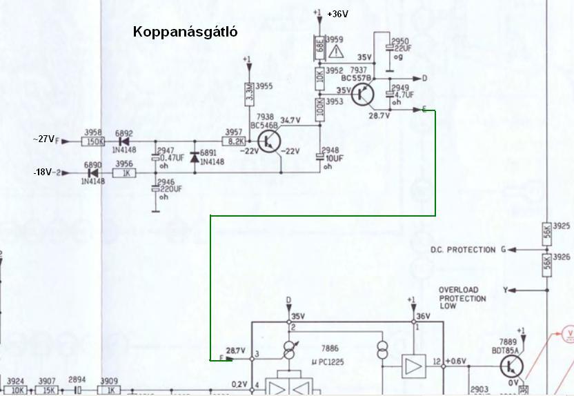

Nem jó, mert akkor kapcsolná le, amikor a hálózatot és ugyanúgy csattanna. Kérdés, hogy kikapcsoláskor csattan, vagy utána, ha utána, akkor mennyi idővel?
A hozzászólás módosítva: Márc 5, 2013
(#) szamóca válasza kupeti hozzászólására (») Márc 5, 2013 /
Nálad a kikapcsolási kopp.védelmi funkciót kiiktatták azzal, hogy az IC 4-es lábát a tápra kötötték.

(#) kupeti válasza agressiv hozzászólására (») Márc 5, 2013 /
A kapcsolás pillanatában csattan.
(#) kupeti válasza szamóca hozzászólására (») Márc 5, 2013 /
Egy dolgot nem értek: eredetileg biztosan nem csattant, legalábbis ekkorát nem. Tényleg elég gázos. A leírásban benne van hogy koppanásgátló áramkör van benne. Mi nem működik? A leírás a két előfok ict említi: "IC7860, 7886, 3as láb, 2949 kondi, ez a rész bekapcskor. Dióda 6892, tranzisztor 7938, 7937, ellenállás és a két előfok, ez játszik szerepet kikapcskor.
Tehát a koppanásgátlás nem a védelmi icben valósul meg (bár lehet hogy amúgy képes lenne erre is). Az biztosan nem normális, hogy a hangszórón sül ki a puffer, de a többi számomra nem világos sajnos! Lehet hogy csak egy tranzisztor rossz?
Egyébként a relés koppanásgátló feladata is az lenne, hogy ha elveszem az áramot, még valami (gondolom kondi) táplálja a végfokot egy pillanatig, amíg a relé lekapcsol.
Nálam ugyanezt kellene megvalósítani, hogy abban a pillanatban, amikor az előfok némít, a végtranzisztorok még "vezérelve" maradjanak, amíg a kondi ki nem fogy. Rosszul gondolom?

(#) reloop válasza kupeti hozzászólására (») Márc 5, 2013 /
Szia! Nem olyan ördöngös ez a koppanásgátló.
Kiemeltem a kapcsolásból. Az F pontra érkező AC elmaradásakor a uPC1225-ösök 3-as (mute) lábát pozitív tápra húzza. Nálad nem, vagy lassan teszi ezt meg. Mérj rá!
(#) kupeti válasza reloop hozzászólására (») Márc 6, 2013 /
Bekapcsoláskor kb 38V-ot mérek, kb 2-3mp elteltével (amikor megszólal) visszaesik 29V-ra, egészen kikapcsolásig, amikor is a kikapcs pillanatától szépen lassan lecsökken. Még egy dolgot észrevettem kapcsolgatás közben, bekapcs után 2-3mp elteltével (pont mikor a Volt visszaesik 29re) úgy szólal meg, hogy a kimenetre kötött hangszóró membránja maxig kitér, és viszonylag lassan áll vissza. Szóval gondolom ez is összefügghet a koppanásgátló hibával (talán túl hamar kapcsolja le a "mutét").

(#) reloop válasza kupeti hozzászólására (») Márc 6, 2013 /
A kapcsolás arra bazírozik, hogy a némítás olyan lassan kapcsol ki-be, hogy a szub csatornán 2915-tel jelölt 220µF kondenzátor az egyenfeszültségű komponenst elnyeli. Meglátásom szerint a 2949 jelű 4,7µF kapacitás méltatlanul alacsony, az uPC1225 adatlapja például 100µF-et ajánl, későbbiekben lehet meg kéne próbálni egy kis növelést.
A kikapcsolás koppanásmentességéhez a 7937 tranzisztornak ezt a kondenzátort kell kisütnie.
A koppanásgátló működőképességéről és hatásosságáról úgy tudsz meggyőződni, hogy az F pontra érkező váltófeszültséget üzem közben megszakítod. Jobb híján 6892 dióda katódjának testet adsz. Ettől tranziensektől mentesen el kéne hallgatni az erősítőnek.
Sikerült.. tönkretennem a 6892est. Átvezet, biztos valamit rossz helyre tettem. A lényeg hogy így 38Voltot mérek a 3-as lábon, az erősítő néma, viszont most nem is koppan kikapcsoláskor, tehát van remény. Holnap folytatom, elmegyek a lomexba. Mit vegyek ha biztosra akarok menni? Mindent ami a rajzon van? Kondiból 100 mikróig mindent? A bekapcsoláskor a membrán kitérése is lehet hogy megoldódik? Úgy értem a némítás idejét is el lehet tolni kicsit a kondi változtatásával?
(#) reloop válasza kupeti hozzászólására (») Márc 7, 2013 /
A 6892 dióda zárlata esetén bekövetkezett némítás azt jelzi, hogy a 7937, 7938 tranzisztorok teszik a dolgukat. Egyelőre elegendő az 1N4148 dióda cseréje, valamint 2949 pozícióba egy 47µF próba kondi beszerzése.
A rajz és a panel kapacitás értékei egyeznek? A dokumentáció nem mindig tükrözi a valóságot.
