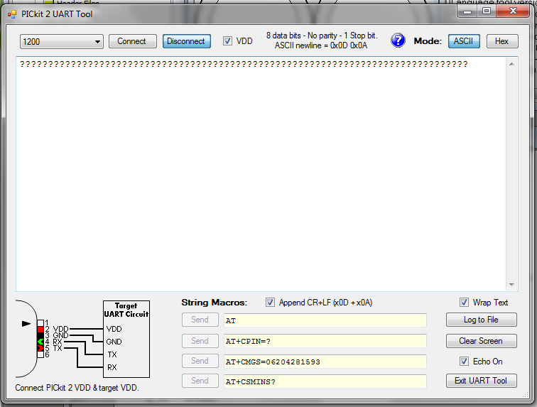

A következő probléma miatt nyitottam ezt a topicot. Böngésztem a fórumokat, de nem találtam minden kérdésemre választ a soros kommunikációval kapcsolatosan. A PIC18f4550-es mikrokontroller szerintem ma elterjedt és gondolom másokat is érdekel ez a téma. A problémám a következő. Szeretnék létrehozni egy aszinkron soros kommunikációt (8 data bits - no partity - 1 stop bit) egy PIC és egy PICKit2-es UART között. A PIC adatlapját letöltöttem és az alapján írtam egy programot, hogy a PIC az UART-nak küld egy karaktert. A karakter küldését bele tettem egy végtelenített ciklusba, hogy folyamatosan küldje a jelet. Az UART-t kap jelet, csak értelmetleneket. ![]() Az alábbi kódrészlettel hozom létre a soros kommunikációt:
A karakter kiküldését pedig az alábbi kóddal végzem:
Az UART-tal csak "?" jeleket veszek, nem kapom vissza azt a karaktert, amit kiküldtem a PIC-ről. Mit rontottam el? Mit nézzek meg, hogy működjön a kommunikáció? A hardverről még nem esett szó. Az áramkör egy PIC18F4550-es mikrovezérlőből és egy 20MHz-es kristályból áll (illetve a hozzá kapcsolód 22µF kondikból). A kapcsolás vagy USB-ről vagy az UART-ról táplálom meg. Ez gondolom így érthető, ezért nem csatoltam rajzot róla. Továbbá az átviteli sebességekkel kapcsolatosan is lenne kérdésem. Valaki használta már a PIC-et 115200K-val? Ha igen, akkor mi a tapasztalata? A válaszokat előre is köszönöm! Üdv.: Kornél

Szerintem nem jól van beállítva az átviteli sebesség, a PIC-ben 300bps van az UART tool-ban pedig 1200 bps.
Az átviteli sebességem jó csak más átviteli sebességeket is megnéztem. A kép akkor készült, amikor az 1200K-s sebességet néztem. Elsőnek a 300K-s sebesség volt beállítva, akkor is "?" karakterek jöttek.

Először is jó volna tudni, hogy milyen karaktereket küldesz, mert az egyébként pársoros programból pont ezt nem raktad fel. Másrészt a nézegető programot át kéne fent kattintani Hex állásba, hogy lehessen is látni, mi érkezik.

Próbáld ki 0xff-fel, 0x00-val, és 0x55-tel is.
Kornél félreérthetően fogalmazott: 300bps-t próbál használni. Ennyire van elvileg a BRG is állítva, és ennyivel nézi is. Ennek azért kéne működnie csípőből...
Idézet: „egy 20MHz-es kristályból áll (illetve a hozzá kapcsolód 22µF kondikból)” Öööö... fényképezd már le azokat a kondikat. Idézet: „Továbbá az átviteli sebességekkel kapcsolatosan is lenne kérdésem. Valaki használta már a PIC-et 115200K-val? Ha igen, akkor mi a tapasztalata?” Szerintem erre válaszolt HP41C kolléga! Steve
Szia! A puffer ürességét ne a TXIF megszakítás jelző bittel vizsgáld, mert így eláraszthatod a TXREG-et.
Erre alkalmasabb a TXSTAbits.TRMT . A másik, hogy ha az USB működik, akkor biztosan nem 20MHz a belső Fosc sebessége, hanem 48MHz! Azaz rosszul számolod ki a baudrate értékét. A hozzászólás módosítva: Márc 9, 2013

![]() A konfigurációs bitek hogyan vannak állítva, tényleg 20MHz-cel megy a CPU?
Mellékelek egy kapcsolási rajzot. Jelenleg az oszcillátorom 20MHz-s. Nem ezt kell az átvitelnél alapul vennem? Nem ebből számolom az átvitelt?
Nem csak a kristály határozza meg az Fosc-t. Hogyan állítottad be a konfigurációs biteket?

Így állítottam be őket:
A 3. sorban mit is írnak megjegyzésben?
Azt írja, hogy a rendszer időm 48MHz.
Akkor ezt kell alapul vennem az átviteli sebesség számításánál?
Idézet: Pontosabban ennek a negyedét, mert a 48/4 = 12 MHz az a belső frekvencia ami például a timer-ek alap órajele. „Akkor ezt kell alapul vennem az átviteli sebesség számításánál?”
