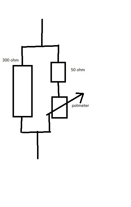

Segítsetek pls. Szeretnék egy olyan kapcsolást, ahol 50 és 300 ohm között tudom állítani az ellenállást.
Jól gondolom, hogy ez az lesz? Ha a potit 0ra tekerem akkor 50 ohm alatt lesz valamivel, ha pedig feltekerem jó magasra (10K pl) akkor meg nagyjából 300 ohm fölött lesz egy picivel az eredő ellenállás. Ugye?

300 ohm felett semmi esetre sem lehet nagyobb az eredő ellenállás.
Ha teljesen letekerd akkor kb. 43 ohm
Ha teljesen fel pl. 10k potik akkor: 300 x 10050 = 291 ohm. Párhuzamos kapcsolás esetén az eredő mindig kisebb lesz mint a legkisebb párhuzamos tag.

Igen.. azt akartam írni, hogy 300 alatt valamivel...
![]() Köszönöm a megerősítést

Talán célszerűbb lett volna egy 51ohm-os ellenállást, és egy 250ohm-os potit sorba kötni nem? A 10kohm-al a karakterisztika (szögelforduláshoz tartozó ellenállás változás) igen torz lesz.. üdv!
