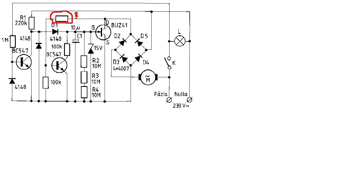

(#) bancsi15 hozzászólása Márc 6, 2013 /
Valaki tudna segíteni abban, hogy a mellékelt ventilátor késleltető kapcsolásban a bejelölt ellenállás mekkora értékű illetve, hogy elegek-e 0,25W-os ellenállások?
Köszönöm

(#) kadarist válasza bancsi15 hozzászólására (») Márc 7, 2013 /
Honnan szerezted ezt a kapcsolást?
(#) blackdog válasza bancsi15 hozzászólására (») Márc 7, 2013 /
És ez a kapcsolás működőképes? Nem akarom elhinni.
(#) bancsi15 válasza kadarist hozzászólására (») Márc 7, 2013 /
Ezermesterben volt a neten.
A link meg van hozzá?
Tessék: Bővebben: Link
Építs be oda egy 1Mohm-ot, aztán meglátod. Az ellenállások legalább fél wattosak legyenek, mert fő a békesség.
Rendben köszönöm! Amúgy elnézve a válaszokat lehet, hogy nincs minden rendben ezzel a kapcsolással?
Az én véleményem:
Érintés védelmi szempontból talán a lehető legrosszabb megoldás.
Nem tudod állítani az időt. Egy kondira van bízva minden.
Motorzárlat esetén nem is tudom hogyan viselkedne ez a kapcsolás.
Egy 4060 IC-vel sokkal jobbat alkothatnál.
A többit majd talán a nálam okosabbak elmondják.

(#) mps válasza blackdog hozzászólására (») Márc 7, 2013 /
Szerintem a kapcsplás lényege az hogy a lámpa lekapcsolása után még megy a ventilátor, tehát a kapcsoló után téve értelmét veszti.
Motorzárlat vagy megszorulás esetére kellene egy bizti, mondjuk a fetet, hidat nem fogja megvédeni, legfeljebb kis százalékban
Egy iylen célra való kapcsolást nem régen rakott fel Proli007, arra lehet fényérzékelőt is tenni, ha ég a lámpa akkor bekapcsol, nem kell vezetékezni annyit, persze ha van ablak akkor ez a része bukta.

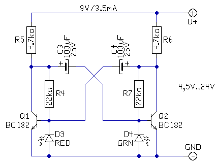

(#) zolika60 válasza horvathzsolt13 hozzászólására (») Márc 7, 2013 /
Építs villogót, mindenki azzal kezdi manapság.
(#) horvathzsolt13 hozzászólása Márc 7, 2013 /
koszonom
de ebol a rajzbol nem ertek semmit!!!
Akkor meg kell tanulnod a rajz jeleket, mert anélkül nehéz lesz bármit építeni. Így néz ki képen. Bár amikor először építettem ilyet, NYÁK-ot sem csináltam, csak az alkatrészek lábát forrasztottam egymáshoz.
Igy mar ertem!!!
