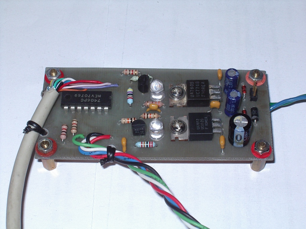

(#) pjg válasza BODHEAD hozzászólására (») Márc 8, 2013 /
Javaslom ezt az égetőt: Bővebben: Link
Ezzel a programmal: Bővebben: Link
Info: Bővebben: Link
Nekem bevált.
Ezt én csináltam: Bővebben: Link
A hozzászólás módosítva: Márc 8, 2013

(#) BODHEAD válasza pjg hozzászólására (») Márc 9, 2013 /
Szeva.Köszi a rajzot de a tiedről nem küldenél nyák tervet. Előre is köszi.
(#) cross51 válasza BODHEAD hozzászólására (») Márc 9, 2013 /
Ha gondolod eagle 6.3.0 jó neked akkor megcsinálom.
(#) BODHEAD válasza cross51 hozzászólására (») Márc 9, 2013 /
Tökéletes.Elöre is köszi.
